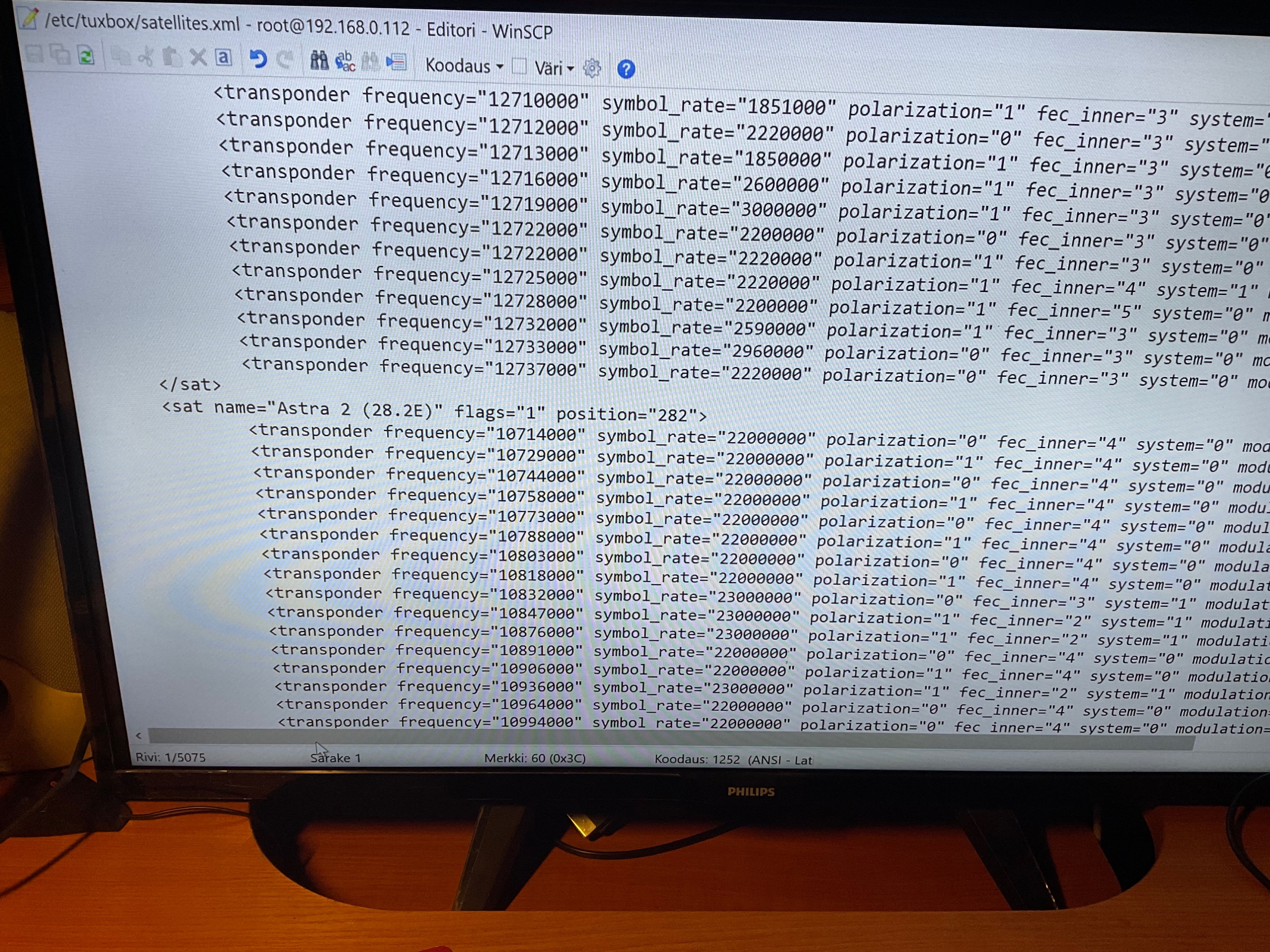

Let ook even op de ‘satellites.xml’. Veel images gebruiken ‘284’ als referentie en niet ‘282’. Dat leidt tot het niet goed scannen van Astra2… Bestand staat in /etc/tuxbox

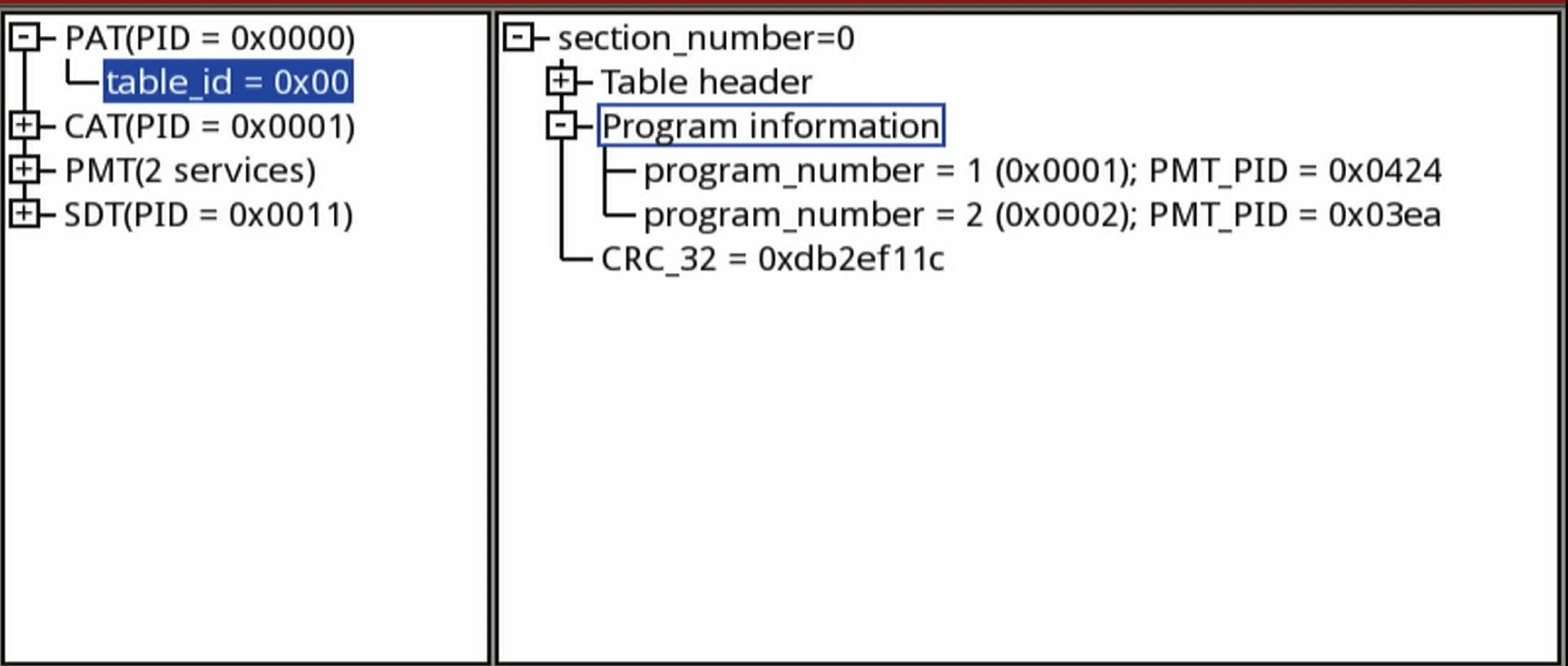

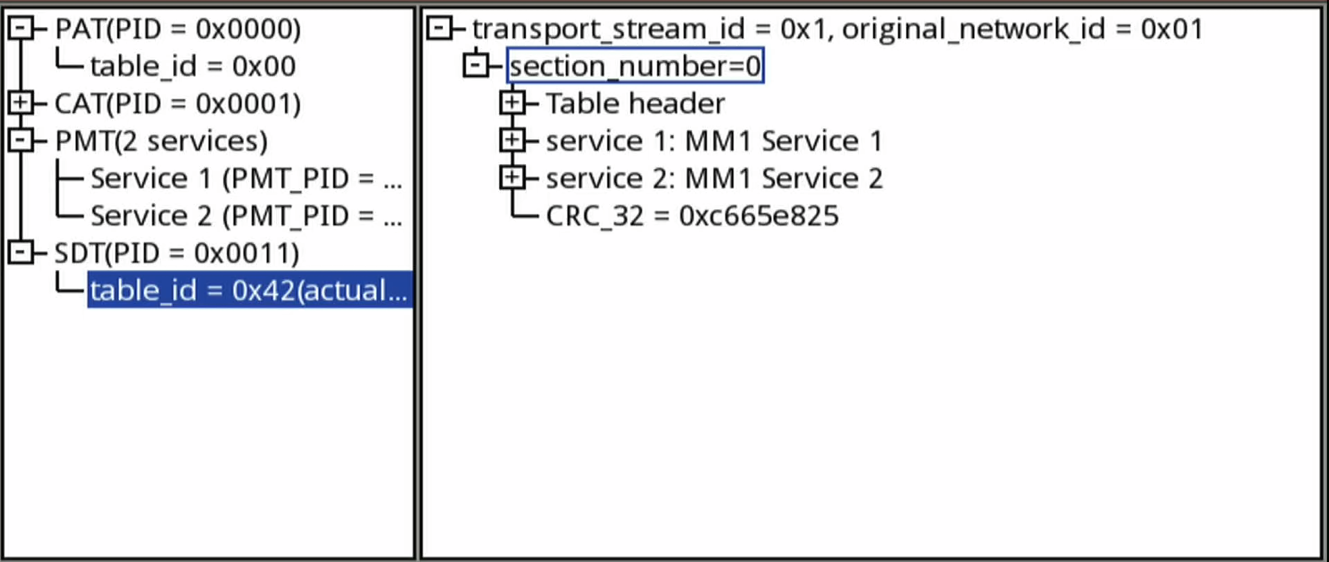

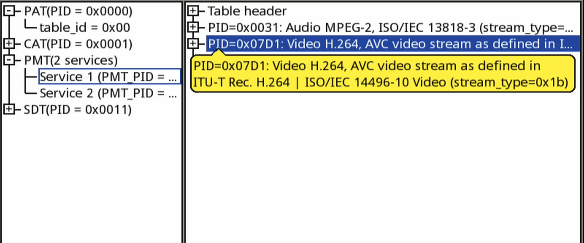

Hier nog een voorbeeld van de genoemde DVB tabellen, die de uitleg moeten verduidelijken (de tekst uit het andere draadje):
Voor dit voorbeeld heb ik een eenvoudige transponder gevonden die maar 2 services biedt.
De inhoud van de PAT die een verwijzing geeft naar de 2 PMT pids:
De inhoud van een PMT met de omschrijving van en de verwijzing naar de audio en video pids:
En tot slot de SDT, die de services een naam geeft:

Op 25-1-2023 om 19:39, Old Satterhand zei:
