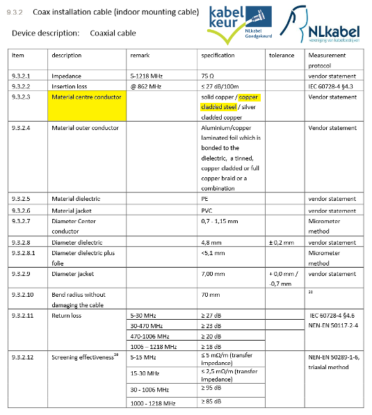

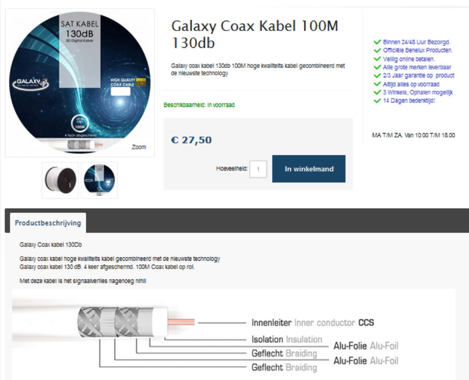

Sprietje Geplaatst: 22 januari 2023 Geplaatst: 22 januari 2023 Het is me op internet niet duidelijk geworden of de Q-link coaxkabel een koperen of een ijzeren middenader heeft. Een ijzeren middenader geeft een stuk meer elektrische weerstand en kan voor een te lage voedingsspanning van de lnb zorgen. Je kunt dit eenvoudig controleren door de middenader 2cm vrij te maken er er een magneetje tegenaan te houden. Voor het kabelkeurmerk mag het een ijzeren middenader zijn. Dit heeft ook geen nadeel bij kabel-tv maar wel bij satelliet ontvangst.
Anoniemanoe Geplaatst: 22 januari 2023 Auteur Geplaatst: 22 januari 2023 24 minuten geleden, Sprietje zei: Het is me op internet niet duidelijk geworden of de Q-link coaxkabel een koperen of een ijzeren middenader heeft. Een ijzeren middenader geeft een stuk meer elektrische weerstand en kan voor een te lage voedingsspanning van de lnb zorgen. Je kunt dit eenvoudig controleren door de middenader 2cm vrij te maken er er een magneetje tegenaan te houden. Voor het kabelkeurmerk mag het een ijzeren middenader zijn. Dit heeft ook geen nadeel bij kabel-tv maar wel bij satelliet ontvangst. Dat van ijzeren kern heb ik nooit gehoord. Koper geleidt beter, maar ik heb het getest met een sterk magneetje, maar geen reactie. Dus zeker koper. Ook de kleur is koper.

Sprietje Geplaatst: 22 januari 2023 Geplaatst: 22 januari 2023 (aangepast) 7 uren geleden, Anoniemanoe zei: Dat van ijzeren kern heb ik nooit gehoord. Koper geleidt beter, maar ik heb het getest met een sterk magneetje, maar geen reactie. Dus zeker koper. Ook de kleur is koper. Coaxkabel met een verkoperde ijzeren middenader heet in het Engels CCS coax. CCS staat voor Copper Cladded Steel. Het doel om geen massieve koperen middenader te nemen is om kosten te besparen. IJzerdraad is immers veel goedkoper dan koperdraad. De filosofie er achter om dit te kunnen doen is dat bij hoge frequenties de stroom toch alleen maar door de buitenste laag van de ader loopt, het zogenaamde Skin-effect. Daarom kan voor de kabelsignalen en de satelliet-signalen dus verkopert ijzerdraad gebruikt worden in coaxkabel. De koperlaag is dan enkele honderdsten van een millimeter dik. Voor kabel-tv geeft dit geen problemen en is het volgens de Kabelkeur certificering ook toegestaan, zie bijlage. Voor satelliet-tv kan het wel problemen geven omdat bij satellietontvangst er ook een gelijkstroom door de coaxkabel gestuurd wordt om de lnb's, diseqc-switches en eventueel een rotor aan te sturen. IJzerdraad heeft een 10x hogere elektrische weerstand dan koperdraad en dan kan het bij langere kabels gebeuren dat de voedingsspanning te veel zakt en de zaak niet goed meer werkt. Een tweede bijkomend probleem kan zijn dat buiten, door vochtinwerking, de stalen kern onder de koperlaag gaat oxideren waar de coax afgeknipt is waardoor slecht kontakt kan ontstaan. Je kunt er meestal van uit gaan dat coaxkabel die minder dan €0,42 per meter kost CCS-coax is maar beter is de specificaties er op na te slaan of met een magneetje te proberen. 22 januari 2023 aangepast door Sprietje
Anoniemanoe Geplaatst: 22 januari 2023 Auteur Geplaatst: 22 januari 2023 @SprietjeWeer wat geleerd. Goedkoop is duurkoop. Die kabel leg je maar een keer en vaak graaf je hem ook in een buis in de tuin, dan kan je maar beter gelijk goede kwaliteit nemen. Online 1,30 tot 1,70 per meter. Ik heb toevallig Q link gehaald bij de Gamma omdat ik haast had. Achteraf gezien had ik beter de groene grondkabel kunnen gebruiken van Ziggo. Als het goed is voor Ziggo is het zeker goed voor mij. Wellicht een klus voor de zomer. Dank je.

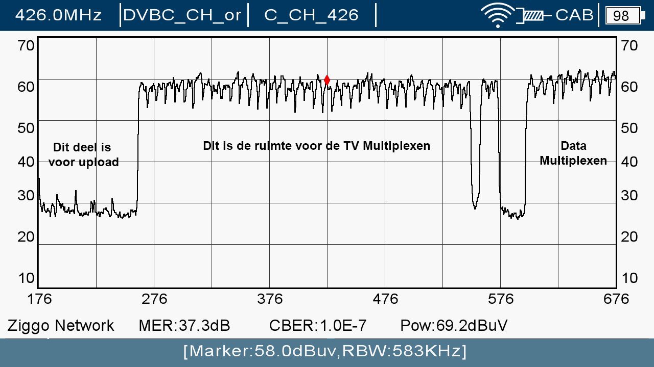

Sprietje Geplaatst: 22 januari 2023 Geplaatst: 22 januari 2023 33 minuten geleden, Anoniemanoe zei: Als het goed is voor Ziggo is het zeker goed voor mij. Wellicht een klus voor de zomer. Dank je. Dat is niet helemaal waar. Ziggo werkt maar met frequenties tot 1200MHz, bij satellietontvangst tot 2150MHz.
Anoniemanoe Geplaatst: 23 januari 2023 Auteur Geplaatst: 23 januari 2023 8 uren geleden, Sprietje zei: Dat is niet helemaal waar. Ziggo werkt maar met frequenties tot 1200MHz, bij satellietontvangst tot 2150MHz. Dat is in de tijd van analoge televisie inderdaad. Toen werd uitgezonden van 5 tor 822mhz. Ziggo gebruikt coax die minimaal tussen 5 tot 3000mhz bereik heeft, omdat de digitale HD zender tussen 5 en 1700mhz worden uitgezonden. Die groene kabel kan satteliet tv makkelijk aan. Beter dan dat is niet te verkrijgen. Ziggo heeft de beste spul in de grond gelegd met het oog op de toekomst.
Old Satterhand Geplaatst: 23 januari 2023 Geplaatst: 23 januari 2023 11 uren geleden, Sprietje zei: Dat is niet helemaal waar. Ziggo werkt maar met frequenties tot 1200MHz, bij satellietontvangst tot 2150MHz. Beste Sprietje, die kabel werkt echt wel tot 2,15 GHz en hoger, maar de verliezen nemen natuurlijk wel toe. Gelukkig is dat voor normaal satelliet gebruik geen issue. Een signaal kan wel tot 40 dB verlies hebben, zonder dat je dat merkt in de S/N cijfers.

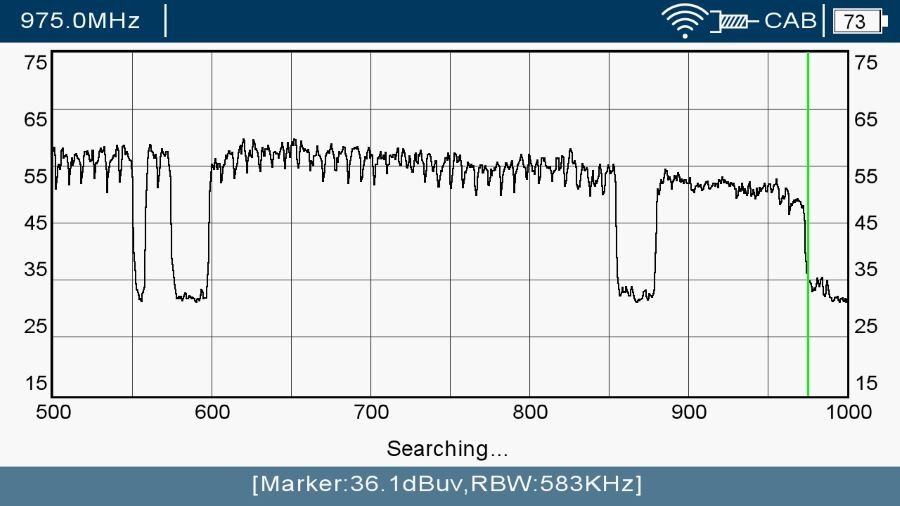

Sprietje Geplaatst: 23 januari 2023 Geplaatst: 23 januari 2023 3 uren geleden, Anoniemanoe zei: Dat is in de tijd van analoge televisie inderdaad. Toen werd uitgezonden van 5 tor 822mhz. Ziggo gebruikt coax die minimaal tussen 5 tot 3000mhz bereik heeft, omdat de digitale HD zender tussen 5 en 1700mhz worden uitgezonden. Die groene kabel kan satteliet tv makkelijk aan. Beter dan dat is niet te verkrijgen. Ziggo heeft de beste spul in de grond gelegd met het oog op de toekomst. Voor zover ik weet worden bij kabel-tv in Nederland nog nergens frequenties gebruikt boven de 1218MHz. Ja uiteindelijk zullen ze frequenties tot 1700MHz gaan gebruiken maar ik doelde niet specifiek op de grondkabel maar alle componenten die verschillen tussen kabel-tv en satelliet-tv vanwege je uitspraak: Als het goed is voor Ziggo is het zeker goed voor mij.
Tonskidutch Geplaatst: 23 januari 2023 Geplaatst: 23 januari 2023 misschien heb je nog nooit een cabel scan gedaan omdat je geen kabel TV geabonneerd hebt? Often A Bird Wim Mertens
Sprietje Geplaatst: 23 januari 2023 Geplaatst: 23 januari 2023 (aangepast) Ik neem aan dat je met je opmerking bedoeld dat jij dat wel gedaan hebt. Tot welke frequentie wordt er bij jou gebruikt? 23 januari 2023 aangepast door Sprietje woord ontbrak
