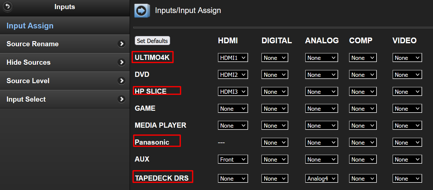

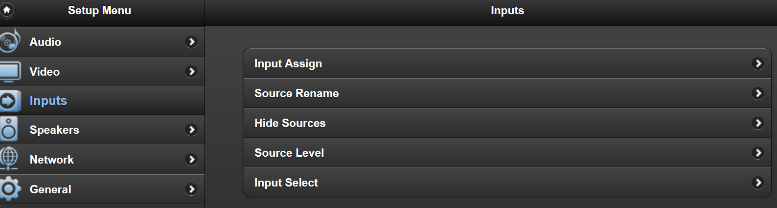

Tonskidutch Geplaatst: 3 februari 2023 Geplaatst: 3 februari 2023 Zoals je ziet kun je de Source / BRON hernoemen in het webinterface Vaporous Elsiane

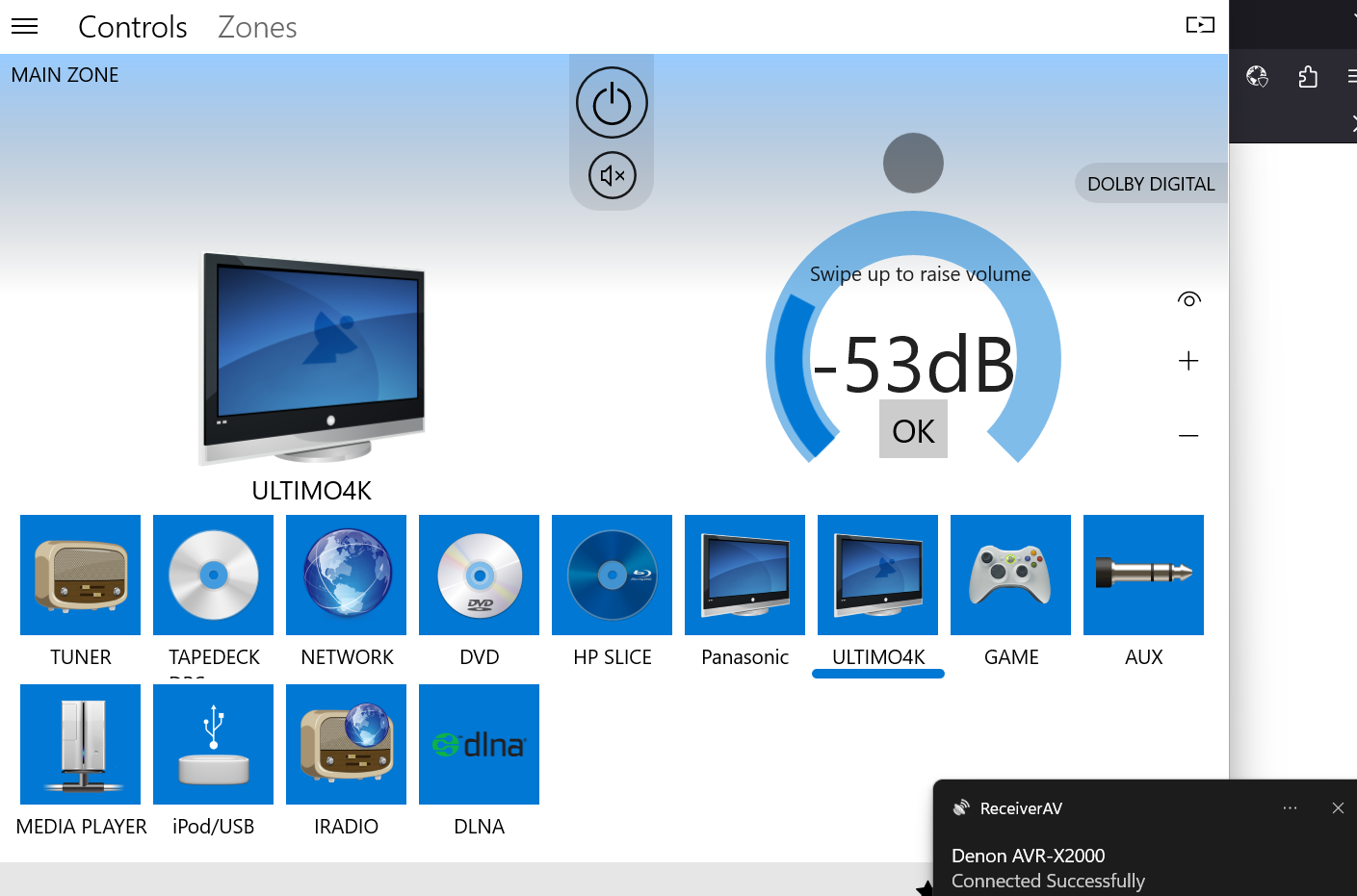

Tonskidutch Geplaatst: 3 februari 2023 Geplaatst: 3 februari 2023 Er zijn ook app's voor windows van andere ontwikkelaars. ik heb er al jaren eentje van Gore en daarmee kun je ook veel instellen en schakelen, zal er beslist ook voor jou Yamaha zijn. Vaporous Elsiane
