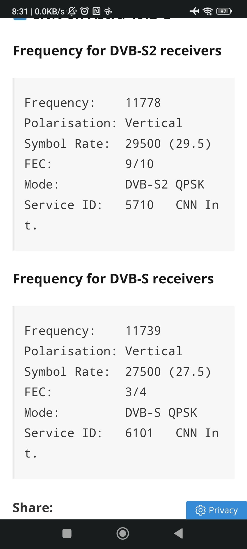

de vrije fries Geplaatst: 27 februari 2023 Auteur Geplaatst: 27 februari 2023 hoi, nieuw / coderingsnieuws e.d.: De internationale versie van de Amerikaanse nieuwszender CNN (Cable News Network) verandert de transmissieparameters op het Astra-satellietsysteem naar de positie 19,2°O . via oude uitzendfrequentie van CNN International wordt onderaan het scherm roterende tekstinformatie uitgezonden met betrekking tot de verandering in uitzendparameters. (freq. 11.627 GHz, pol. V, SR 22000, FEC 5/6, DVB-S/QPSK, FTA) groeten uit het vrije friesland deskundigheid door ervaring
el renegade Geplaatst: 28 februari 2023 Geplaatst: 28 februari 2023 Ze gaan op 2 frequenties uitzenden, ook nog voor oude receivers. Opmerkelijk.
