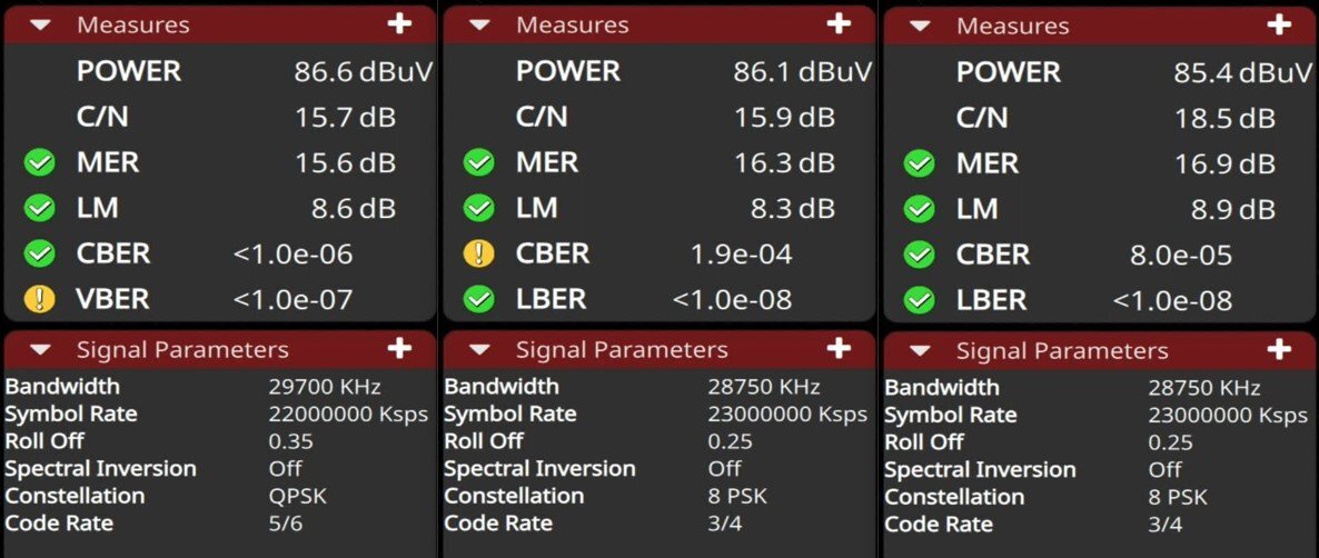

Old Satterhand Geplaatst: 9 maart 2023 Geplaatst: 9 maart 2023 Op 9-3-2023 om 09:30, Sprietje zei: Voor de HD-kanalen heb je 1,5dB meer signaal nodig. Mogelijk is je signaal nu te zwak. Zit je in Nederland of ergens anders? De zender BBC World News HD zit op de Astra 19,2. Vergroten Die verschillen zijn in de praktijk veel kleiner, dus dat kan niet de reden zijn van de storing. De kanalenlijst zal niet meer kloppen. Ik heb het al vaker vermeld, maar doe het nog maar een keer. De regenreserve is niet alleen afhankelijk van de uitzend parameters zoals systeem, modulatie en FEC codering. Dat levert een theoretisch getal op, de minimale C/N ratio, waarmee een transponder te ontvangen is, zonder noemenswaardige storing. Sprietje heeft die getallen voor DVB-S 5/6 (6,5 dB) en 8PSK 3/4 (7,9 dB) met elkaar vergeleken en komt dan tot bovenstaande conclusie. Maar de satelliet operator weet dat ook en zal het vermogen van de transponder verlagen om dat verschil deels goed te maken. Daarom voor de mensen die het naadje van de kous willen weten, een meting in de praktijk. De BBC gebruikt nu steeds meer 23000 8PSK 3/4 transponders voor de HD zenders. 10818V met BBC1 London (HD) zoals die in de CD lijst staat wordt bij mij ontvangen met een MER van 16,2 dB en een Link Margin van 8,2 dB 10847V met BBC2 England (HD) zoals in de CD lijst wordt bij mij ontvangen met een MER van 16,8 dB en een Link Margin van 8,8 dB 10803H 22000 DVB-S 5/6 met de BBC SD zenders wordt bij mij ontvangen met een MER van 15,5 dB en een Link Margin van 8,5 dB Gemeten met de nieuwste, meest geavanceerde meetapparatuur, die ook door de operators worden gebruikt. Die meet MER i.p.v. S/N ratio of C/N ratio. Vandaar de verschillen. S/N dateert uit het analoge tijdperk en C/N wordt niet meer gebruikt voor metingen na demodulatie.

Oplossing Old Satterhand Geplaatst: 10 maart 2023 Oplossing Geplaatst: 10 maart 2023 Voor zover ik kan nagaan, gebruikt de BBC al sinds jaar en dag 8PSK transponders voor de HD zenders. Tot voor kort werd 10847V voor beide zenders gebruikt, BBC1 HD is daar onlangs van verwijderd. Vandaag nog maar eens een nieuwe meting gedaan, met screenshots. De 3 metingen zijn vlak achter elkaar gemaakt i.v.m. het regenachtige weer. v.l.n.r. 10803H (BBC SD), 10818V (BBC1 HD) en 10847V (BBC2 HD) Voor de kenners: De getoonde C/N is een meting in het RF domain, uitgevoerd door de spectrumanalyser van het instrument. Het is een indicatie van de sterkte van de transponders. Die C/N meting wordt beïnvloed door de naastgelegen carriers, die het lastig maken om het juiste noise level te vinden.
