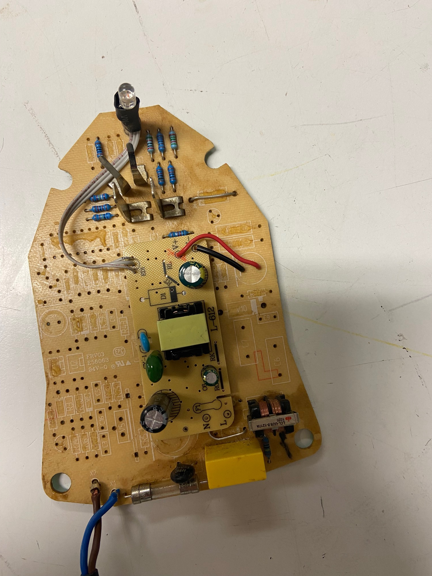

Frans B Geplaatst: 20 maart 2023 Auteur Geplaatst: 20 maart 2023 De accu's net getest. Deze zijn prima. De oplader ook open gemaakt, e.e.a. doorgemeten en getest, geen fouten te vinden. De oplaadspanning vind ik wel te laag, daardoor worden de accu's niet goed opgeladen. Nu zoeken met welke weerstand ik die kan verhogen. System Administrator (niet van deze site)
Oplossing Frans B Geplaatst: 21 maart 2023 Auteur Oplossing Geplaatst: 21 maart 2023 het resultaat. Oplader zelf is waardeloos, alles eraf gehaald en een 12,6V lithium-ion oplader gekocht en binnenwerk op de bestaande print gemonteerd. Werkt prima. Opgelost dus. 1 System Administrator (niet van deze site)
