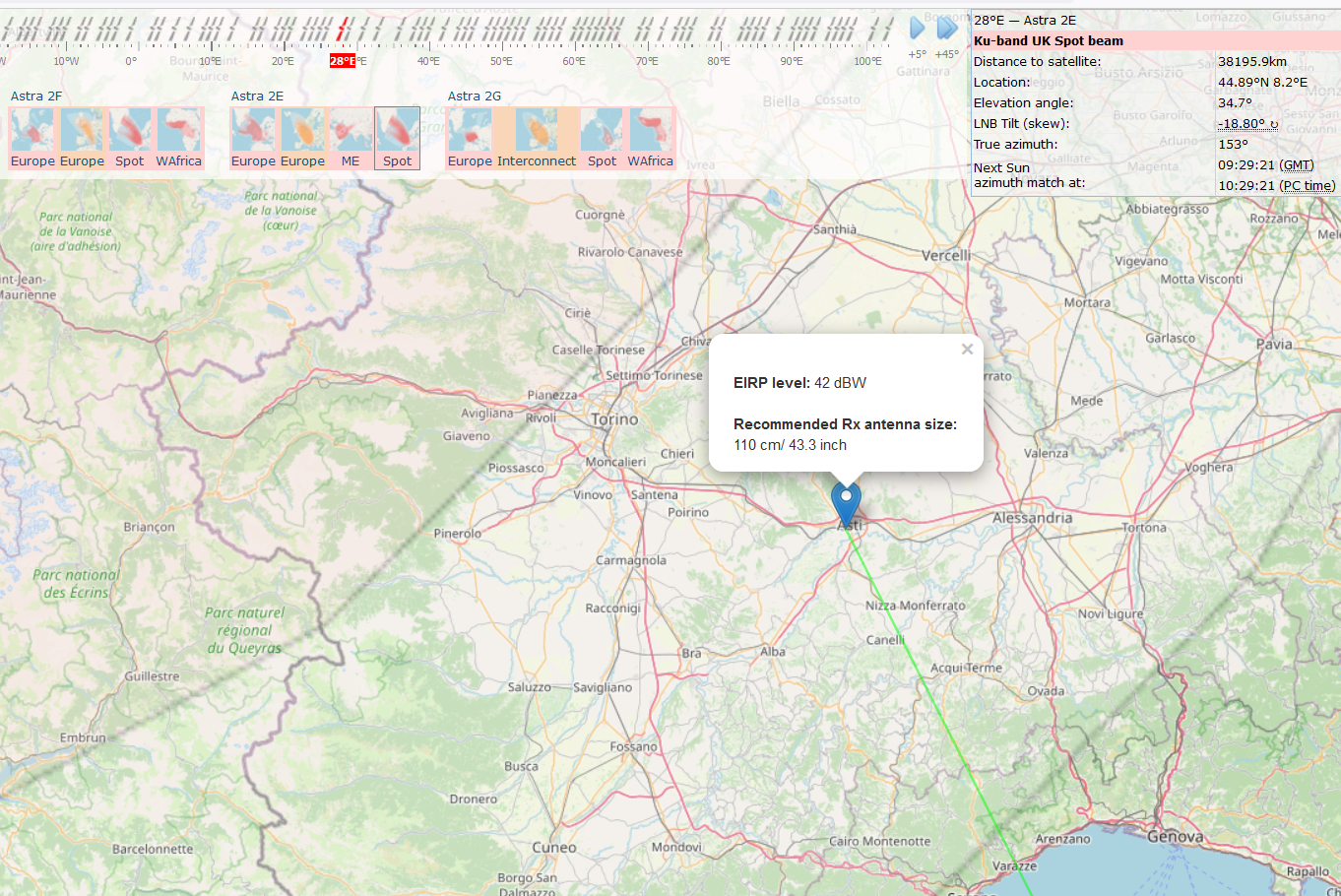

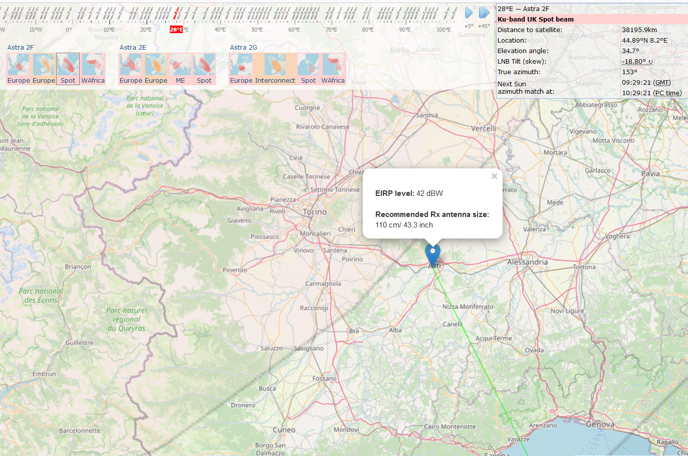

Oplossing Sprietje Geplaatst: 20 maart 2023 Oplossing Geplaatst: 20 maart 2023 Volgens Satbeams kun je in Asti bij Turijn de Astra 2E en 2F spotbeam met een schotel van 110cm ontvangen, zie bijlages. De spotbeam van de Astra 2G die het laatste gelanceerd is en een strakkere spotbeam heeft, staat niet aangegeven. Mogelijk kun je die met een Gibertini OP125 ontvangen, de Astra 2E en F zeker wel. Kijk even op Lyngsat of dat erg bezwaarlijk is om de zenders van de 2G te missen (misschien alleen bij regen). 1
kwetal Geplaatst: 20 maart 2023 Auteur Geplaatst: 20 maart 2023 (aangepast) @Tonskidutch Dat is jammer.... Ik kom inderdaad vooralsnog alleen maar "uitverkocht" tegen. Ik kan de schotel natuurlijk eerst vast opstellen en hopen nog eens zo'n rotor tegen te komen. Edit: Motore Rotore per parabola DIGIPOWER MOTECK SG-2100A DiSEqC 1.2 € 115. Nog 3 leverbaar. Dit is zeker goedkope chinese meuk? @Sprietje Ja, het wordt kritisch. Zonder de BBC's is te leven maar het is leuk om ze erbij te hebben. In Nederland zaten ze altijd in mijn vaste zap rondje. Ik zit overigens precies tussen Asti en Turijn in. Dat is weer een (bescheiden) winst t.o.v. Asti. 20 maart 2023 aangepast door kwetal spelling / Edit T90 met 5W, 4, 9, 13, 16, 19, 28E. 2x EMP Centauri 17/8. 6xSUR420. W10 PC, Ryzen7-3700, TBS6590 dual met CI - DVBDream - LG Oled 55" VU Ultimo; 2xtwin FBC, VU Uno met twin FBC - Samsung QLED 75"

Sprietje Geplaatst: 20 maart 2023 Geplaatst: 20 maart 2023 1 uur geleden, kwetal zei: @Sprietje Ja, het wordt kritisch. Zonder de BBC's is te leven maar het is leuk om ze erbij te hebben. In Nederland zaten ze altijd in mijn vaste zap rondje. Ik zit overigens precies tussen Asti en Turijn in. Dat is weer een (bescheiden) winst t.o.v. Asti. Beste kwetal Het is niet zo dat de BBC-zenders alleen maar op de Astra 2G zitten. De belangrijkste BBC-zenders zitten op de Astra 2E zie: https://www.lyngsat.com/Astra-2E.html en 2F, zie: https://www.lyngsat.com/Astra-2F.html Op de 2G zitten BBC One Scotland, ITV 1 en 2 in HD. Let er verder op dat op alle 3 de satellieten ook veel zenders op de Europabeam zitten die je dus met een veel kleinere schotel al kunt ontvangen. De mogelijke zenders die je dus niet altijd kunt ontvangen zijn dus zeker niet de interessantste zenders.
