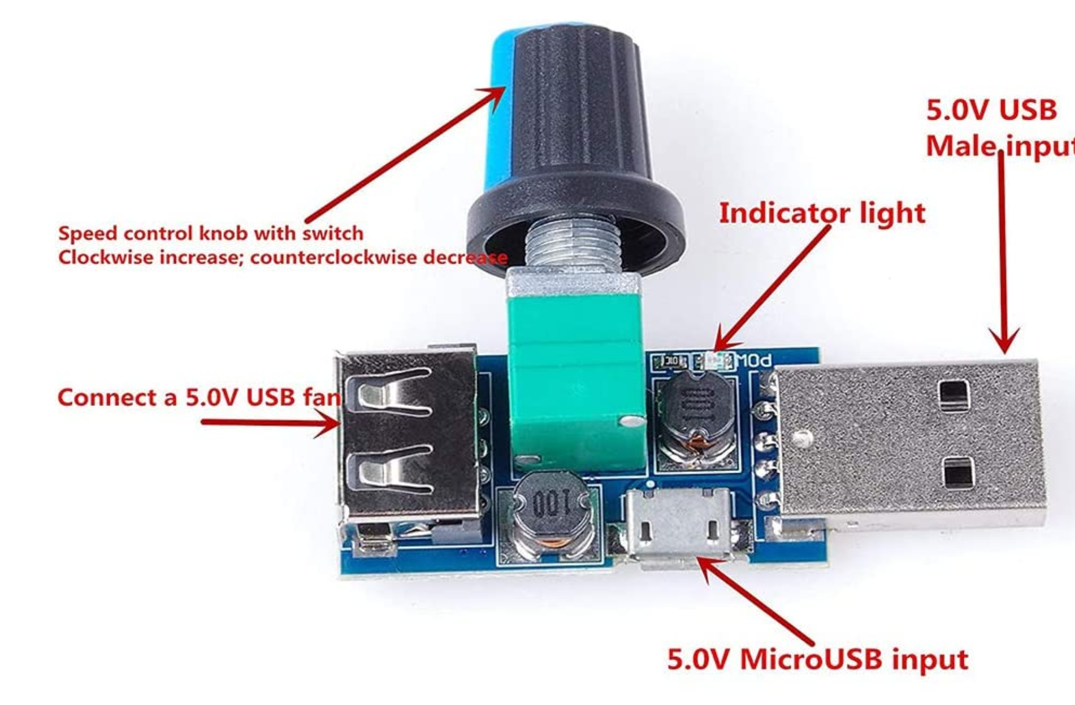

ikkuniet Geplaatst: 3 april 2023 Geplaatst: 3 april 2023 Omdat mijn pc in een kast staat, en deze toch wel warm werd heb ik aan de achterkant in de kast een regelbare usb ventilator gebouwd, Nu was mijn gedachte , computer aan ventilator aan computer uit ventilator uit, maar dar is niet zo, als de computer uit staat, is er nog gewoon een spanning op de usb poort, dus werkt wel maar niet goed, wist ik eigenllijk wel, Dus even gemaakt een kabeltje fan header moederbord naar een inbouw usb adapter dit in een pci slotplaatje gemaakt en het werkte. Maar wat ik ook regelde in het bios fan config of wat anders, de ventilator bleef heen en weer gaan qua toerental, dus dit was het ook niet. Dus deze header van het moederbord weer afgehaald en op de aansluiting w pomp geplaatst, nu zitten er 2 op AIO 1 amp en w-pump 3 amp, de AIO word in beslag genomen door de waterkoeler pomp , dus de ventilator op de w-pump header aangesloten en werkt, computer aan ventilator aan computer uit ventilator uit. Maar nog steeds op zijn laagste toerental te veel herrie. Dus een regelbare step down usb-usb converter, die de spanning naar beneden haalt. Ik weet wel een usb buck converter doet wonderen , maar ik zoek gewoon iets waar je 2 usb kabels in stopt en de spanning kan regelen , geen inbouw, want als het in de zomer goed heet word kan ik nog een kant op . wie weet iets

ikkuniet Geplaatst: 3 april 2023 Auteur Geplaatst: 3 april 2023 maar bestaat dit, om zo,n ding nog langzamer te laten draaien, ik heb is een pc gebouwd met een staploze ventilator, dus het is er wel.
Moderator ceesv Geplaatst: 3 april 2023 Moderator Geplaatst: 3 april 2023 google op deze term 5v usb fan regulator Maar wanneer je een kast wil koelen ga je dat beter doen met een stillere ventilator dan dat je een luide ventilator langzamer laat draaien. Gaat niet bestaat niet! 65" 4-K OLED, Vu+ Duo 4K SE BT, Vu+ Solo 4K, Rebox-8500, Rebox-8000, Wavefrontier T-90, Satlook Digital NIT, Megasat HD5 Combo Gebruik je een advertentie blocker? Maak dan een uitzondering voor onze website. Zonder advertentie (inkomsten) kan deze site niet voortbestaan.
ikkuniet Geplaatst: 3 april 2023 Auteur Geplaatst: 3 april 2023 in mijn pc zitten 3 noctua koelers, die hoor je niet, maar in de achterwand van de kast waar de pc instaat heb ik nu een regelbare 3 standen usb ventilator gebouwd, en dat dit ding herrie maakt kom je pas achter als je hem hebt, dus ik heb dat ding, daarom, ik kan 3 dingen doen 1: zo laten , maar geen optie, b:weggooien, maar wat dan, en 3: de oplossing die ik zoek, en voor de laatste ga ik nog steeds, gaat dat niet, zie ik wel verder, het is nog geen zomer., maar bedankt voor nog een zoektip
Moderator ceesv Geplaatst: 3 april 2023 Moderator Geplaatst: 3 april 2023 Mijn advies, ga voor een goede, stille ventilator! Gaat niet bestaat niet! 65" 4-K OLED, Vu+ Duo 4K SE BT, Vu+ Solo 4K, Rebox-8500, Rebox-8000, Wavefrontier T-90, Satlook Digital NIT, Megasat HD5 Combo Gebruik je een advertentie blocker? Maak dan een uitzondering voor onze website. Zonder advertentie (inkomsten) kan deze site niet voortbestaan.
Oplossing ikkuniet Geplaatst: 5 april 2023 Auteur Oplossing Geplaatst: 5 april 2023 Ceesv, ik dacht dat dit er ook 1 was, je komt er pas achter dat het zo is, als je hem hebt gekocht. IK heb dus gewoon de proef op de som genommen enbij *** zo,n dingetje gekocht usb fan regulator, 2 stuks met usb kabels voor 8 euro , en het werkt gewoon. Dus weer een probleem opgelost
