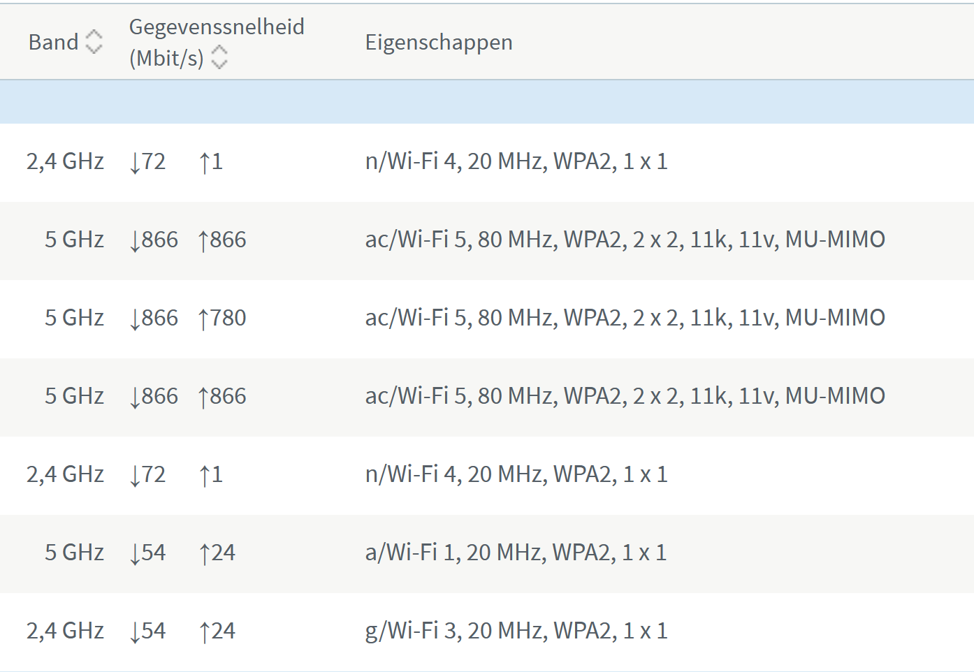

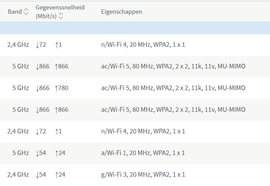

Moderator ceesv Geplaatst: 25 april 2023 Moderator Geplaatst: 25 april 2023 5 minuten geleden, bellejt zei: je wifi is maar zo snel als de traagste gebruiker.Velen denken verkeerd want wifi is een gedeeld medium van gebruikers na elkaar.Als er dus een gebruiker op zit die traag is dan zijn de anderen ook traag.Zelfs al maak je verbinding met een hoge snelheid. Leuk verhaal, maar mijn aangesloten apparaten werken toch echt ieder op hun gedetecteerde snelheid. De speedtest toont dat aan. Gaat niet bestaat niet! 65" 4-K OLED, Vu+ Duo 4K SE BT, Vu+ Solo 4K, Rebox-8500, Rebox-8000, Wavefrontier T-90, Satlook Digital NIT, Megasat HD5 Combo Gebruik je een advertentie blocker? Maak dan een uitzondering voor onze website. Zonder advertentie (inkomsten) kan deze site niet voortbestaan.

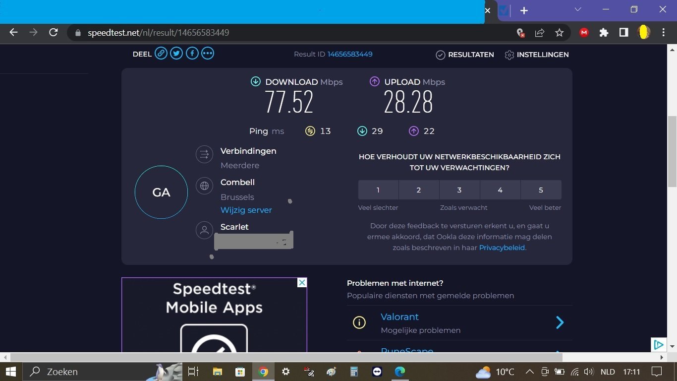

pirrewit Geplaatst: 25 april 2023 Auteur Geplaatst: 25 april 2023 Alle toestellen (2iphones ,ipad,xiaomi mi ,Lg oled en Pc, staan nu op wifi 5G en alles loopt als een speer. speedtest met utp en draadloos is geen verschil meer . Alles nu met 180Mbps op de pc en geen buffers meer op xiaomi en LG. Gister voormiddag was dat nog 5 tot 8 Mbps. Dus mijn probleem is voorlopig? opgelost. Toch nog een vreemde vaststelling : nu zijn beide ledjes van 2.4 en 5G op de router uit. Voorheen enkel 2.4 aan zelfs met 5G. ceesv ter informatie : je kan wel de 2.4 G in de router voor enkele uren uitschakelen maar dan valt ook de 5G uit. Dus overal afblijven nu😀 Dreambox 8000 Openpli 7.3 HDD 1,5 TB west. dig VU Ultimo Openpli 8.3 HDD 1.0 TB diseq astra 1 2 3 hotbird sirius thor

bellejt Geplaatst: 25 april 2023 Geplaatst: 25 april 2023 dit is gewoon de snelheid die je provider je geeft op je lijn en niks te zien met de 2.4 of 5 GHz wifi. Groetjes,salutations,greetings. 1 x Gibertini 1,10 vast 3 sats + 1 x Triax 88 cm rotor Vu + Duo2 twin sat tuner 4 X DVB-S2 en 1 x turbo DVB-C + OpenVix + idem dual tuner and vu duo2 fallback tuner Octagon SF8008 4K Openvix (via ethernetconnectie/WIFI fallbacktuner)
