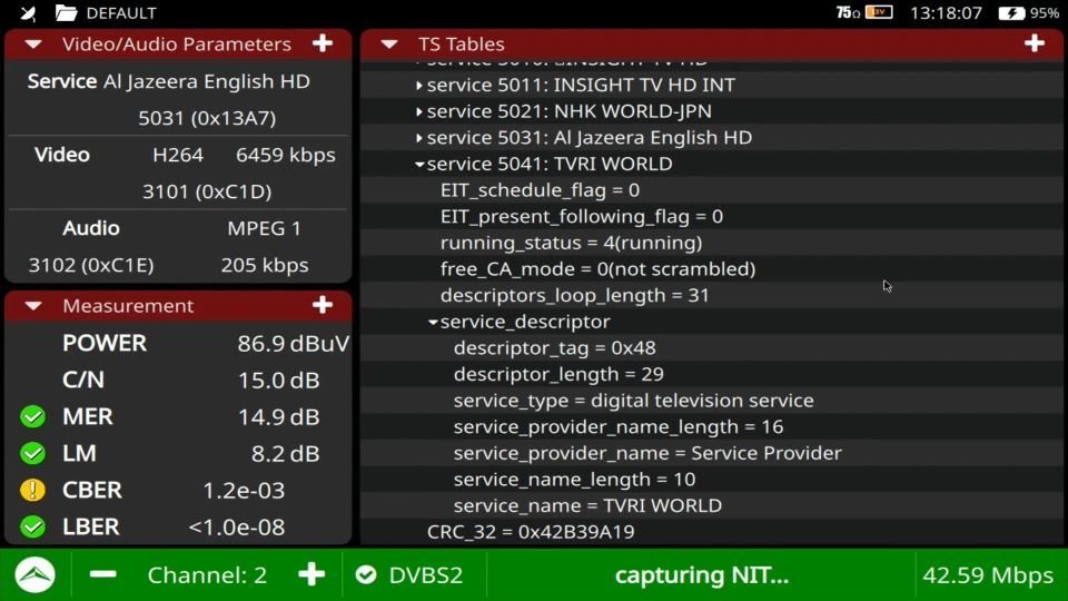

Old Satterhand Geplaatst: 30 april 2023 Delen Geplaatst: 30 april 2023 5 uren geleden, AEO zei: Als ik de transponder scan, dan ontvang ik BBC News, NHK World en Al Jazeera, maar TVRI World niet. De oorzaak is waarschijnlijk het servicetype dat op 0 stond. Maar het service type is inmiddels weer eens gewijzigd naar 1. Het zou dus weer moeten werken. Geen garantie dat het zo blijft. Link naar reactie Delen op andere sites Meer opties om te delen...

Old Satterhand Geplaatst: 1 mei 2023 Delen Geplaatst: 1 mei 2023 20 uren geleden, Old Satterhand zei: Geen garantie dat het zo blijft. Gisteren kon ik de service installeren op de Sony TV. Vanmorgen stond het servicetype weer op 0 en is die verdwenen in de zenderlijst van de TV. Ze spelen gewoon een spelletje daar. Link naar reactie Delen op andere sites Meer opties om te delen...

Moderator ceesv Geplaatst: 3 mei 2023 Moderator Delen Geplaatst: 3 mei 2023 Het probleem zit niet bij Sony maar bij de zender. Gaat niet bestaat niet! 65" 4-K OLED, Vu+ Duo 4K SE BT, Vu+ Solo 4K, Rebox-8500, Rebox-8000, Wavefrontier T-90, Satlook Digital NIT, Megasat HD5 Combo Gebruik je een advertentie blocker? Maak dan een uitzondering voor onze website. Zonder advertentie (inkomsten) kan deze site niet voortbestaan. Link naar reactie Delen op andere sites Meer opties om te delen...
