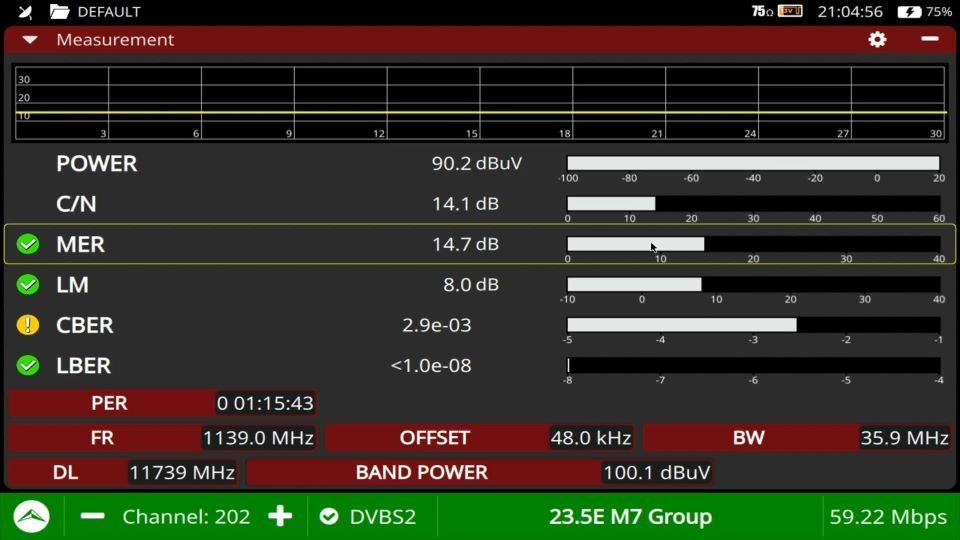

Old Satterhand Geplaatst: 3 mei 2023 Delen Geplaatst: 3 mei 2023 Nou, vergeet dat verhaal van de up/downlink sterkte die zou veranderen. Vandaag in ieder geval niet. De lucht was hier helder vandaag en vanaf het begin van de meting (ca 1500 uur) staat de meter vastgeroest op 14.7 (+ en - 0,1) dB. Wat het wel is weet ik ook niet. Iets met de LNB? Het zijn vast allemaal dezelfde Spaanse typen. 2 uren geleden, ceesv zei: Blijft nog de mogelijkheid van storing van een nabuur satelliet zoals in 2017. En welke satelliet zou dat moeten zijn? 2 minuten geleden, Sprietje zei: Ik ben hier in Nederland al aan het meten en je schrikt je rot hoe snel de kwaliteit van het signaal op een dag achteruit holt. Vanavond plaats ik de gegevens. Dat verzin je. Het signaal is hier de hele dag al gelijk. Link naar reactie Delen op andere sites Meer opties om te delen...

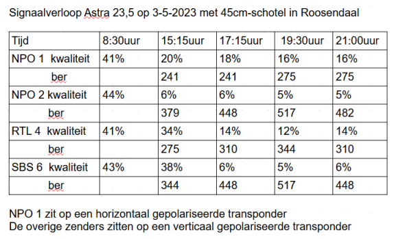

Sprietje Geplaatst: 3 mei 2023 Auteur Delen Geplaatst: 3 mei 2023 (aangepast) Vandaag metingen verricht in Roosendaal met de kleine Multytenne van slechts 45cm. Bewust voor deze kleine schotel gekozen om hier in Nederland ook een bescheiden signaal te hebben wat een beetje vergelijkbaar is met Zuid-Spanje met een veel grotere schotel. Van de signaalvermindering over de dag heen ben ik geschrokken, zo gigantisch, zie de tabel: Het ziet er naar uit dat het signaal na 20uur niet meer af neemt. Wat opvalt is dat NPO 1, een horizontaal gepolariseerde zender het minste weg zakt, NPO 2 zakt weg van 44% naar 5%. 3 mei 2023 aangepast door Sprietje Link naar reactie Delen op andere sites Meer opties om te delen...
Old Satterhand Geplaatst: 3 mei 2023 Delen Geplaatst: 3 mei 2023 (aangepast) 5 minuten geleden, Sprietje zei: Van de signaalvermindering over de dag heen ben ik geschrokken, zo gigantisch, zie de tabel: Er is iets mis met je meetmethode. Wat je meet kan gewoon niet kloppen. Klaar. 3 mei 2023 aangepast door Old Satterhand Link naar reactie Delen op andere sites Meer opties om te delen...

Sprietje Geplaatst: 3 mei 2023 Auteur Delen Geplaatst: 3 mei 2023 (aangepast) Wat ik op een hele kleine schotel meet is precies het probleem wat duizenden mensen in Zuid-Spanje ervaren inclusief forumlid D.Quijote uit Marbella met zijn schotel van meer dan 1 meter. En mijn Multytenne geeft prima beeld op 2 tv's zonder blokken, de gehele dag door. . 3 mei 2023 aangepast door Sprietje Link naar reactie Delen op andere sites Meer opties om te delen...
Old Satterhand Geplaatst: 3 mei 2023 Delen Geplaatst: 3 mei 2023 (aangepast) 4 minuten geleden, Sprietje zei: Wat ik op een hele kleine schotel meet is precies het probleem wat duizenden mensen in Zuid-Spanje ervaren inclusief forumlid D.Quijote uit Marbella met zijn schotel van meer dan 1 meter. Dat ligt dan in ieder geval niet aan de satelliet. Ik doe dagelijks metingen aan 4 satellieten en ik zie geen enkel verschil over de dag gemeten. De enige verschillen die ik meet komen overeen met het weertype. 3 mei 2023 aangepast door Old Satterhand Link naar reactie Delen op andere sites Meer opties om te delen...

Old Satterhand Geplaatst: 3 mei 2023 Delen Geplaatst: 3 mei 2023 (aangepast) Weet je het nog? Is me verkocht als 85 cm maar zou volgens jou 80 zijn. Ik heb het nooit gemeten maar de ontvangst is prima. Maar het gaat in dit geval om de verschillen over de dag gemeten. En die zijn er echt niet geloof me maar. Meten is weten, maar ook: vergelijken. Er is echt iets mis met de LNB van je geliefde Multytenne. Of er staat een boom in de weg. 3 mei 2023 aangepast door Old Satterhand toevoeging in cursief Link naar reactie Delen op andere sites Meer opties om te delen...
