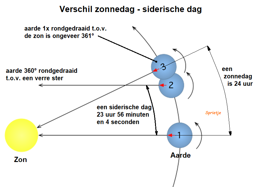

Sprietje Geplaatst: 9 mei 2023 Auteur Geplaatst: 9 mei 2023 (aangepast) 2 uren geleden, moonchild zei: Ze lijken stil te hangen vanaf de aarde, maar omdat de aarde elke 24h om haar as draait moeten ze deze beweging volgen. Dus elke 24h een rondje on de aarde. Dit naast de beweging om de zon natuurlijk Klopt niet, de aarde doet er 23 uur, 56 minuten en 4 seconden over om 360 graden rond te draaien en de geostationaire satellieten idem dito. Kijk maar op deze site https://www.n2yo.com/satellites/?c=10 bij de kolom Period (minutes) 1436,1 minuten = (23x60=1380min) + 56,1min. = 1436,1 minuut. 9 mei 2023 aangepast door Sprietje

Sprietje Geplaatst: 10 mei 2023 Auteur Geplaatst: 10 mei 2023 Hier met een tekening even uitgelegd het verschil tussen een zonnedag en siderische dag.

Tonskidutch Geplaatst: 10 mei 2023 Geplaatst: 10 mei 2023 4 uren geleden, Sprietje zei: Hier met een tekening even uitgelegd het verschil tussen een zonnedag en siderische dag. ik dacht dat we sinds maart dit probleem pas hebben gezien in Spanjolo land en niet elk jaar Ebeneezer Good Shamen
