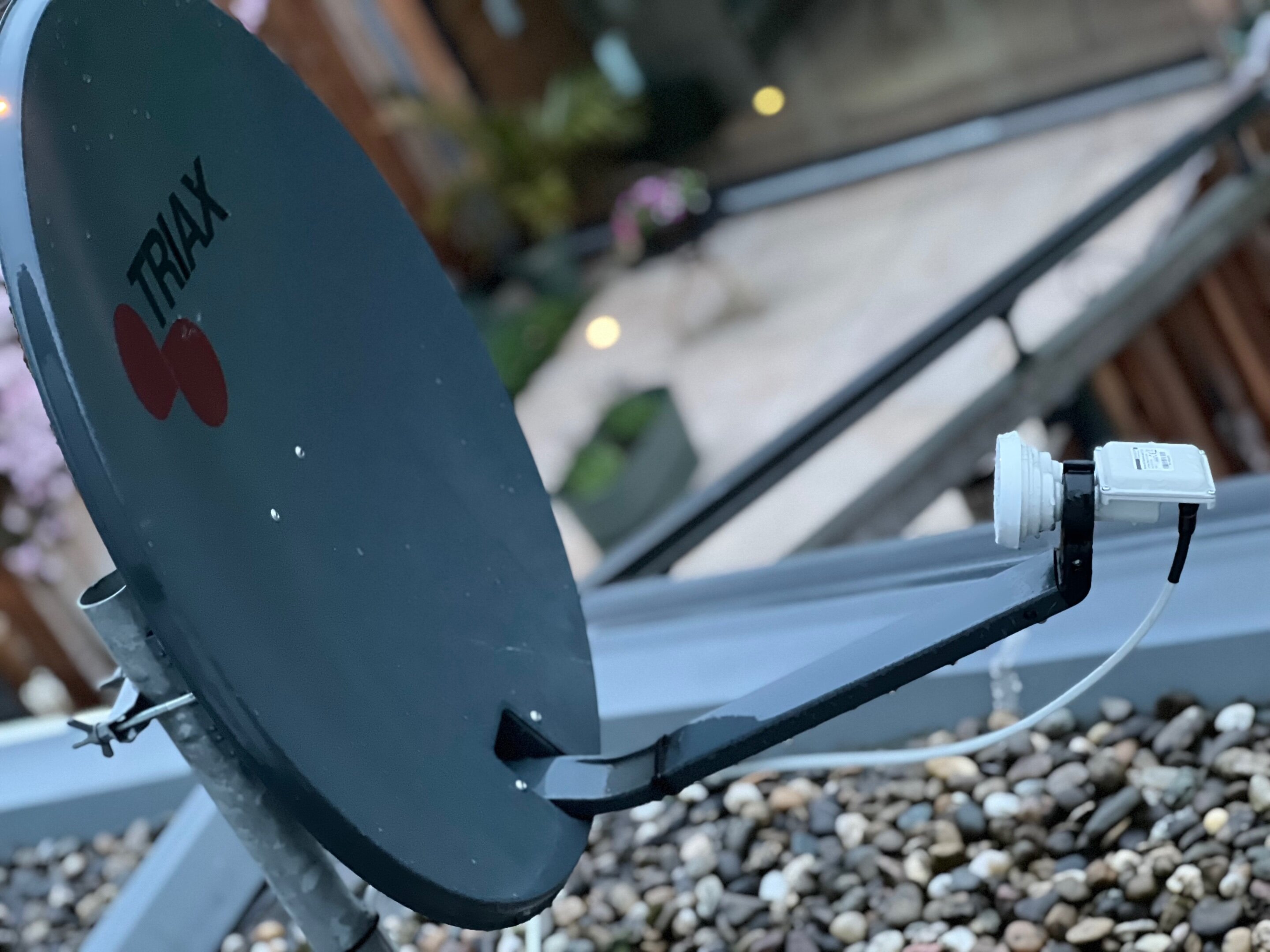

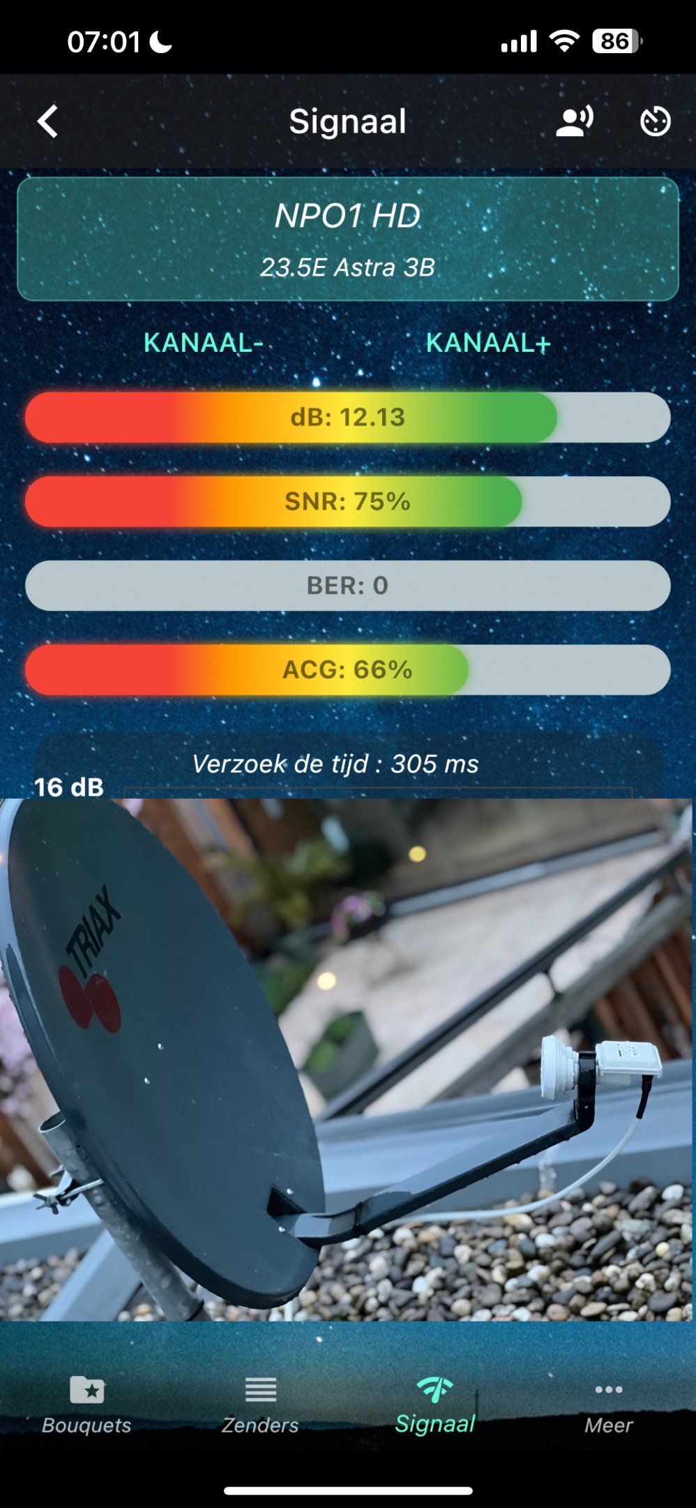

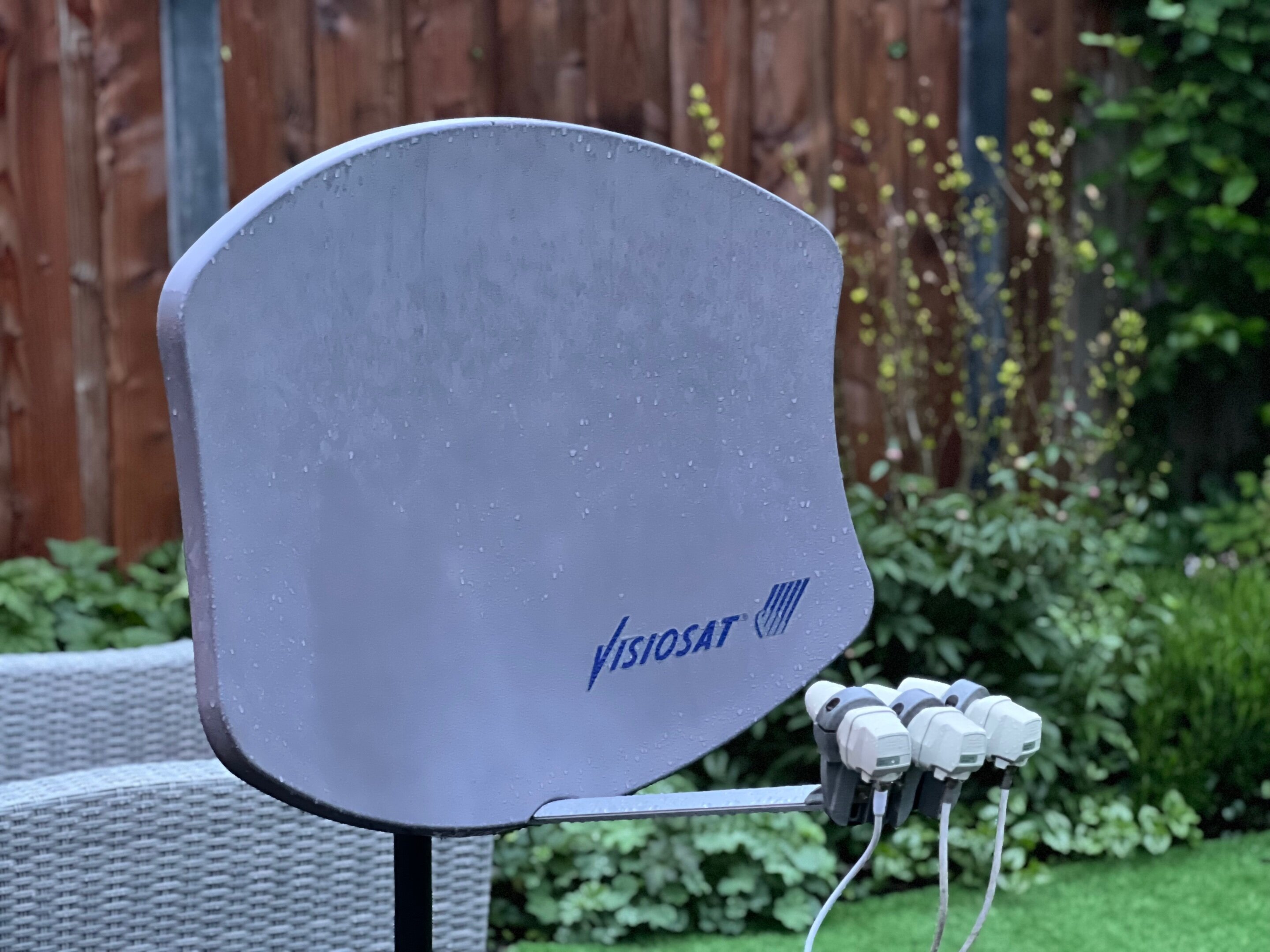

Ik heb een triax 64 cm schotel met een duoblock LNB en een Visiosat bistat g3 voor 13 19 en 23. Wat mij opvalt dat de Triax 2db beter is. De Visiosat gaat bij regen blokken terwijl de Triax gewoon doorspeelt.  De Visiosat geeft bij dezelfde transponder zo rond de 10db en de Triax 12 db. Zowel bij de 19.2 als de 23 is het verschil 2dB. Mijn vraag is dit normaal dat de Triax beter is dan de Visiosat.  Voor mij is de Visiosat geen optie gezien de kleine regenmarge.

denk dat het antwoord simpel is de "koppen" van de LNB's op de visiosat zijn kleiner dan het monoblock op de triax.

Recol heeft helemaal gelijk. Smalle lnb's hebben nu eenmaal meer verlies als de koppen nat zijn dan gewone lnb's. Ik mag aannemen dat die 2dB verschil gemeten is bij natte koppen. Heb je het verschil ook gemeten bij droge koppen?
Een duo-lnb voor een 60cm-schotel kun je niet op een Visiosat plaatsen. De klemringen zijn veel dikker dan bij een Triax-schotel. Bij een Triax-klem is er maar net voldoende ruimte om een duo-lnb voor 60cm te monteren.
Ik zou de kop van de Astra 23,5 bij de Visiosat vervangen door een lnb met een gewone kop van 60mm. De beste hier voor is de Inverto Black Ultra
https://www.inverto.tv/lnb/336/single-hgln-40mm-lnb
Hetzelfde kun je ook doen voor de lnb voor de Hotbird. Dan komt die ook sterker door maar misschien dat als de nieuwe satellieten 13F en 13G in gebruik worden genomen over enkele weken, het ook met de ALPS al goed gaat.

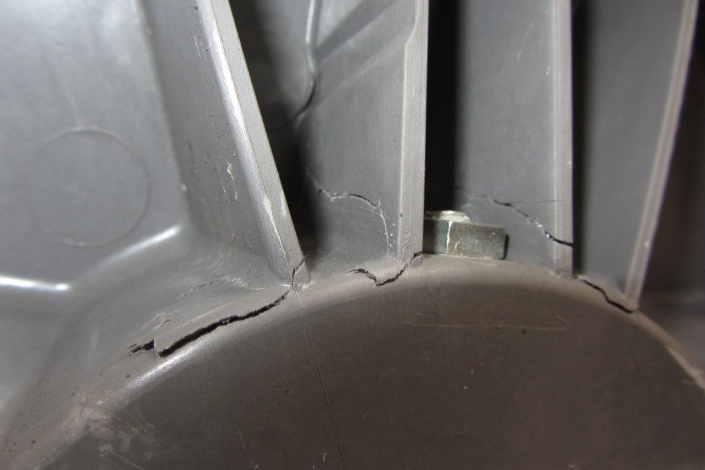

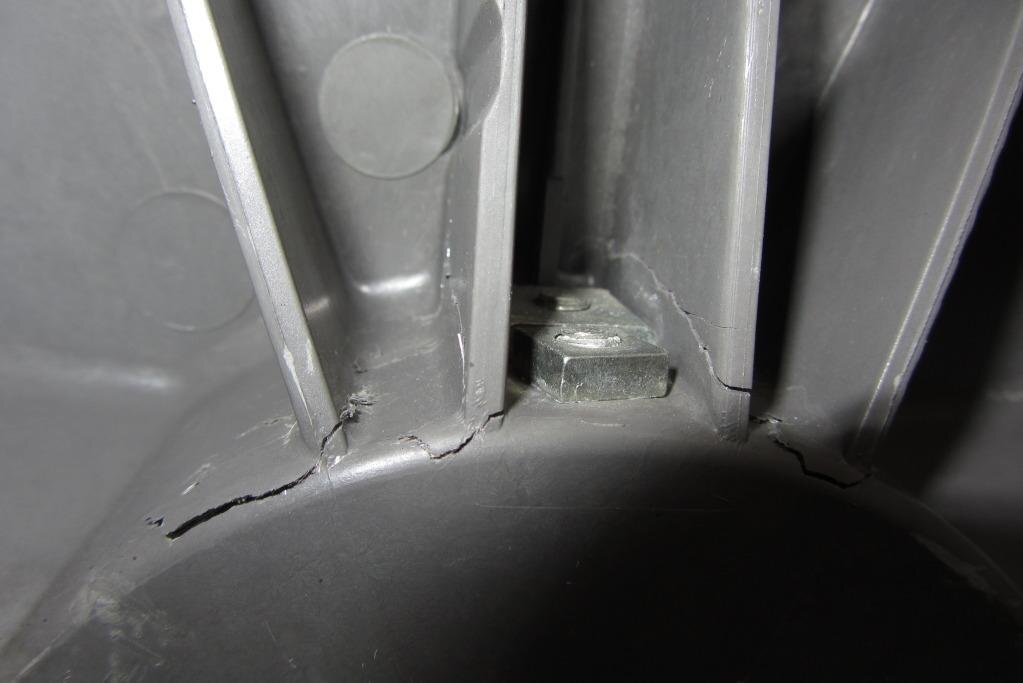

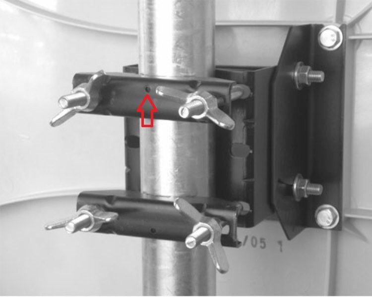

Ik heb zo'n zelfde Visiosat Bisat gehad en had hetzelfde probleem, wat begon bij de Hotbird (13E).
De oorzaak bleek een scheur bij de bevestiging van de LNB arm aan de schotel.
Die is van plastic en door de milieuregels is er te weinig weekmaker gebruikt bij de fabricage daarvan.
Daardoor was de arm doorgezakt en stonden de LNBs dus te laag.
Ik meen zoiets ook bij jouw schotel te bespeuren, maar onderzoek moet uitwijzen of jouw schotel hetzelfde probleem heeft.
Ik heb de mijne weg moeten gooien (milieupark) en een echte schotel gekocht.
De Visiosat schotel is gemaakt van glasvezelversterkt polyester en daar zitten volgens mij helemaal geen weekmakers in. Het zou ook helemaal tegen de bedoeling in zijn om een schotel van een flexibel materiaal te maken. Die moet namelijk zo star en vormvast mogelijk zijn.
Een kapotte bevestiging van de lnb-arm is op bijgevoegde afbeelding te zien.
aangepast door Sprietje

Op je vraag of ik het ook bij droog weer gemeten heb: ja zojuist nog een meting gedaan.

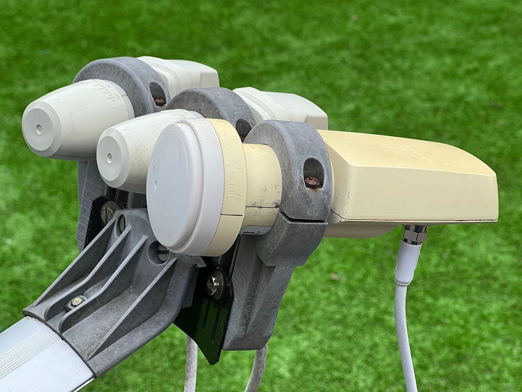

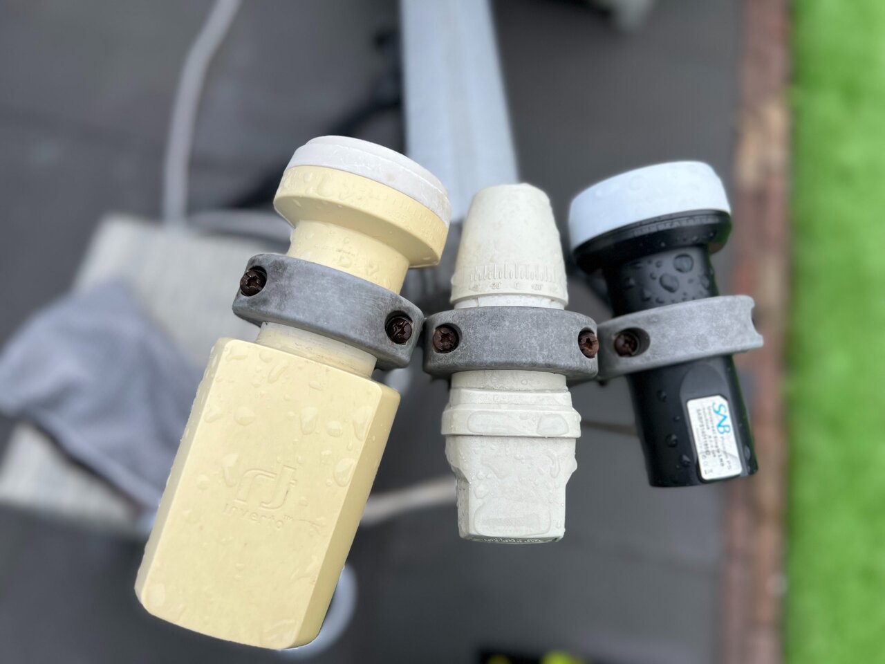

2) Old Satterhand. Ik heb de schotel gecontroleerd op barsten. De arm bevestiging van mijn schotel ziet er goed uit.
 8BCDBC05-D738-4DDF-BFC1-D20E31D910AC.thumb.JPEG.90587e4e8c58207d526a23f772a82015.JPEG693F3ED4-8CB1-46A3-89A0-A19ED3CC092B.thumb.JPEG.fb11827c70eb944dc967d549e7fefd9f.JPEG
Ik heb ook nog een andere LNB geprobeerd een een oude inverto Idle-twns49  met grotere flens. dit scheelde ongeveer 1dB en is veel makkelijker af te stellen op een maximum.
Kan de conclusie zijn dat een BISAT domweg slechter is dan aan 64cm metalen schotel?

Die Inverto IDLE-TWNS49 ESS is een model dat hier in West-Europa niet gangbaar is. Je hebt daarmee al 1dB winst en ik denk dat als je de Inverto Black Ultra neemt, je er nog 1dB meer uit krijgt.
Je gaat niet in op een gescheurde bevestiging van de lnb-arm aan de schotel dus neem ik aan dat dat ook niet aan de orde is.
Maak eens een foto vanaf de voorzijde van de 3 lnb's en ook vanaf de achterzijde.

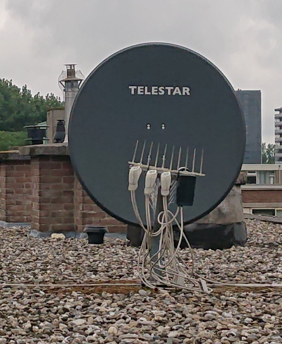

1 uur terug, hamsatpa zei:
Welke “echte” schotel heb je aangeschaft?
Deze Telestar. Helaas niet meer te koop. Alle LNB's hebben een vaste positie, dus makkelijk afstellen.

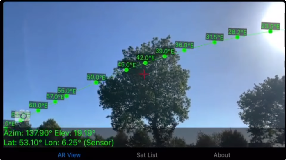

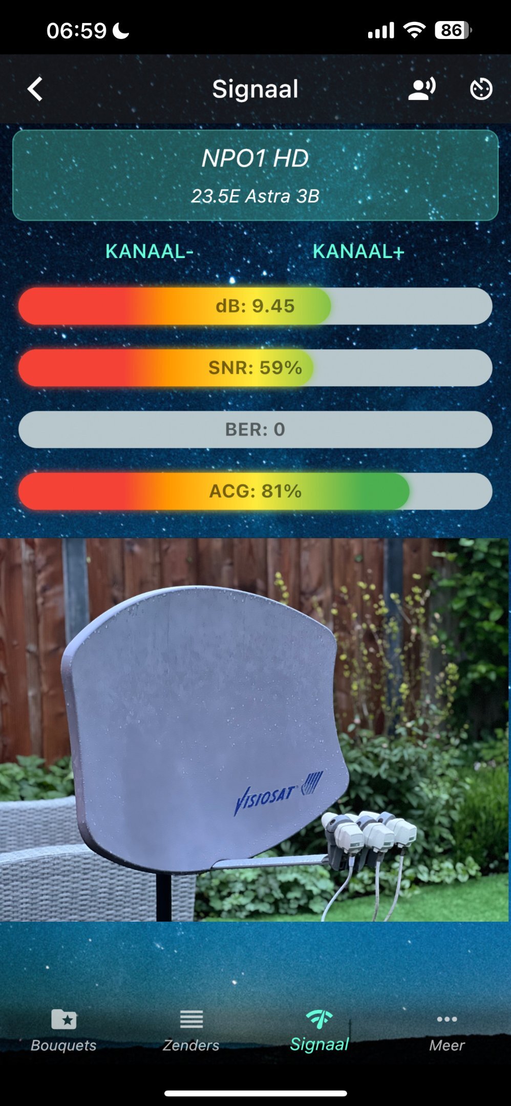

Ik zie dat je de schotel tijdelijk in de tuin hebt staan? Staan er geen obstakels in de weg? Bomen, struiken, andere huizen?
De Triax staat op het dak?
Als je mobiel beschikt over een goede kompasfunctie dan kun je de Satfinder app gebruiken om  te controleren of de schotel last heeft van obstakels die het signaal belemmeren. Zolang je de schotel op de driepoot hebt staan kun je wellicht een betere plek vinden.
Dit zie je op een satfinder-app op je mobile telefoon.
En nog even een opmerking: Als je nu de schotel op de Astra 23,5 wilt uitrichten zoals tijdens de afgebeelde situatie, dan zie je dat de Astra 23,5 op dit moment precies in de richting van de zon staat. Wacht dan een half uur totdat de zon weggedraaid is anders krijg je tijdens het uitrichten zoveel storing van de zon, dat de schotel nog niet optimaal staat.
1 uur terug, Old Satterhand zei:
Nee de app ken ik en gebruik ik ook. Zuiden helemaal ruim vrij zicht.
Mooie dikke schotel heb je staan. Proficiat
