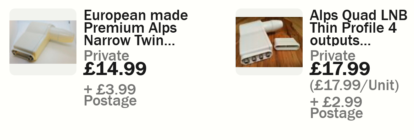

cookie monster Geplaatst: 13 mei 2023 Geplaatst: 13 mei 2023 In de UK , zeer bekende verkoopssite (naam is hier gecensureerd): C o o kie M o nster C U L'8'R WEIRDOGAToRS I was born once , as an invasion of the bodysnatchers , but the doctor did get a brain-attack !! my name: breedbandwurger 1967 casa CM: FTA DVB-S & FTA DVB-S2
wanderer Geplaatst: 13 mei 2023 Geplaatst: 13 mei 2023 komen wel douanekosten etc bij.... Samsung 40D6510WS
cookie monster Geplaatst: 13 mei 2023 Geplaatst: 13 mei 2023 7 minuten geleden, wanderer zei: douanekosten etc Helaas als er geen echte andere keuze is !! C o o kie M o nster C U L'8'R WEIRDOGAToRS I was born once , as an invasion of the bodysnatchers , but the doctor did get a brain-attack !! my name: breedbandwurger 1967 casa CM: FTA DVB-S & FTA DVB-S2

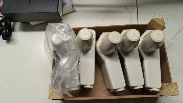

Oplossing Sprietje Geplaatst: 13 mei 2023 Oplossing Geplaatst: 13 mei 2023 (aangepast) Op een of andere tweedehandssite zie ik 4 stuks nieuwe ALPS twin te koop voor slechts €20,-. 13 mei 2023 aangepast door Sprietje

MarkViaSat Geplaatst: 14 mei 2023 Auteur Geplaatst: 14 mei 2023 Ik heb blijkbaar met de verkeerde zoektermen gezocht. Sorry. Die nieuwe in Engeland is niet interessant want de verzendkosten naar Nederland zijn iets meer dan 46 euro. Kijk maar eens op de Nederlandse site van dat bekende handelsplatform 😉 Het is niet de connector denk ik. Ik heb als test de kabels op de aansluitingen omgewisseld en dan nog steeds storing als ik eraan wriemel. Ik heb inmiddels contact opgenomen met de aanbieders en denk dat het wel gaat lukken om er eentje te scoren. Iedereen bedankt voor de verwijzingen!

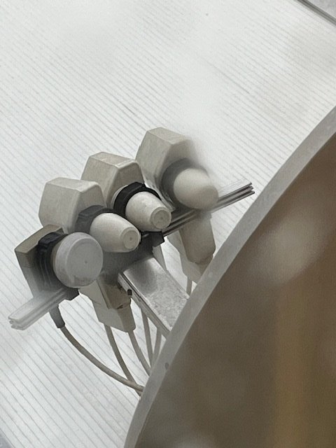

LastWokker1 Geplaatst: 22 januari 2024 Geplaatst: 22 januari 2024 Ik heb het idee dat mijn Alps Twin voor de 23.5E een probleem heeft. Ben er inmiddels achter dat ALPS niet meer leverbaar is (kan eigenlijk niets vinden of ze failliet zijn gegaan?) en bij mij zijn ze gemonteerd op een rail van een Triax schotel. Triax is inmiddels ook niet meer leverbaar zag ik. Maar de concrete vraag sluit aan bij dit topic, want ik heb ook zulke dunne ALPS twins en moet er dus een vervangen. Wat is volgens jullie de beste LNB die ik als vervanger kan gebruiken en die qua afmeting gaat passen in de bestaande setup? Ik lees o.a. een Inverto Ultra in deze topic, in een andere kom ik Rebok tegen. Die Ultra heeft op de tekening een kop van 48mm, dus dat is niet veel dikker dan de 40mm die in de klem gaat. Heb de foto bijgevoegd, je zou denken dat gaat passen maar het is wel erg krap naast de 19E die er links naast zit? Met dit weer kan ik het helaas niet nameten, ik moet een stuk dakterras demonteren om er bij te kunnen. Gezien alle ervaring op dit forum is er vast wel iemand die dit al bij de hand heeft gehad. Alvast bedankt voor jullie hulp.
