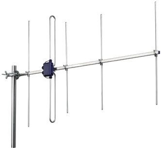

MrDish Geplaatst: 20 mei 2023 Auteur Geplaatst: 20 mei 2023 Zo mijn andere Yagi van Wisi doet het ook nog perfect,na (Tig) jaar. Het aansluitkastje heb of had ik niet meer.ff voor nood een balun gemaakt voor 300 Ohms naar 75 Ohms. perfect beeld ,al zeg ik het zelf.en dat op 4 m hoog.
OFDM Geplaatst: 20 mei 2023 Geplaatst: 20 mei 2023 Een balun met coax werkt uitstekend bij een niet grote bandbreedte. Als je dus alleen kanaal 26 ontvangt is dat mooi opgelost.

Sprietje Geplaatst: 21 mei 2023 Geplaatst: 21 mei 2023 Op 19-5-2023 om 12:46, Drs. IJzerbout zei: Dan is het raadzaam om de Yagi via een L-buis te bevestigen. De mast vormt dan geen kortsluiting voor de dipool van de Yagi. Dat ligt er maar aan. Bij deze antennes is dat niet nodig.
