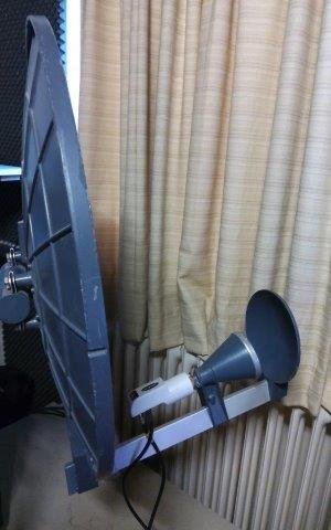

cookie monster Geplaatst: 24 mei 2023 Geplaatst: 24 mei 2023 (aangepast) Hier heb ik een Gregorian 55 achter het raam gericht op 28,2°oost , bij echt slecht weer iets snellere uitval , zeker op sommige transponders !! bv: Degene waar ITV 4 HD op uitzendt => achter het raam !! 😉 Tja , een schotel buiten en storing , meestal niet goed gericht meer !! In elk geval , ik hoop van harte dat iemand jou kan helpen !! 21 uren geleden, Ann-60 zei: Dan besluiten werklui o.a. een berg jassen over de schotel te gooien. Die snappen er dus niks van , of het boeit hen niet !! 24 mei 2023 aangepast door cookie monster C o o kie M o nster C U L'8'R WEIRDOGAToRS I was born once , as an invasion of the bodysnatchers , but the doctor did get a brain-attack !! my name: breedbandwurger 1967 casa CM: FTA DVB-S & FTA DVB-S2

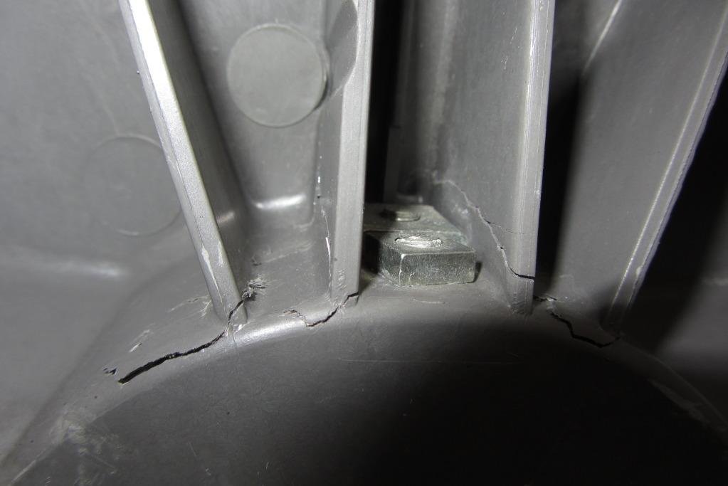

Sprietje Geplaatst: 24 mei 2023 Geplaatst: 24 mei 2023 Het ligt er maar aan waar ze de jassen overheen gegooid hebben. Boven over de schotel dat zal nog niet zo veel schade geven maar als ze de jassen over de lnb hebben gegooid of over de lnb-arm, dan zou het zo maar eens kunnen dat de arm van de kunststof schotel afgebroken is, zie bijlage.
Mojo Geplaatst: 24 mei 2023 Geplaatst: 24 mei 2023 2 uren geleden, Sprietje zei: dan zou het zo maar eens kunnen dat de arm van de kunststof schotel afgebroken is, zie bijlage. En daar zijn niet veel jassen voor nodig You know when you've been shagged. I like receivers who give me pleasure.
