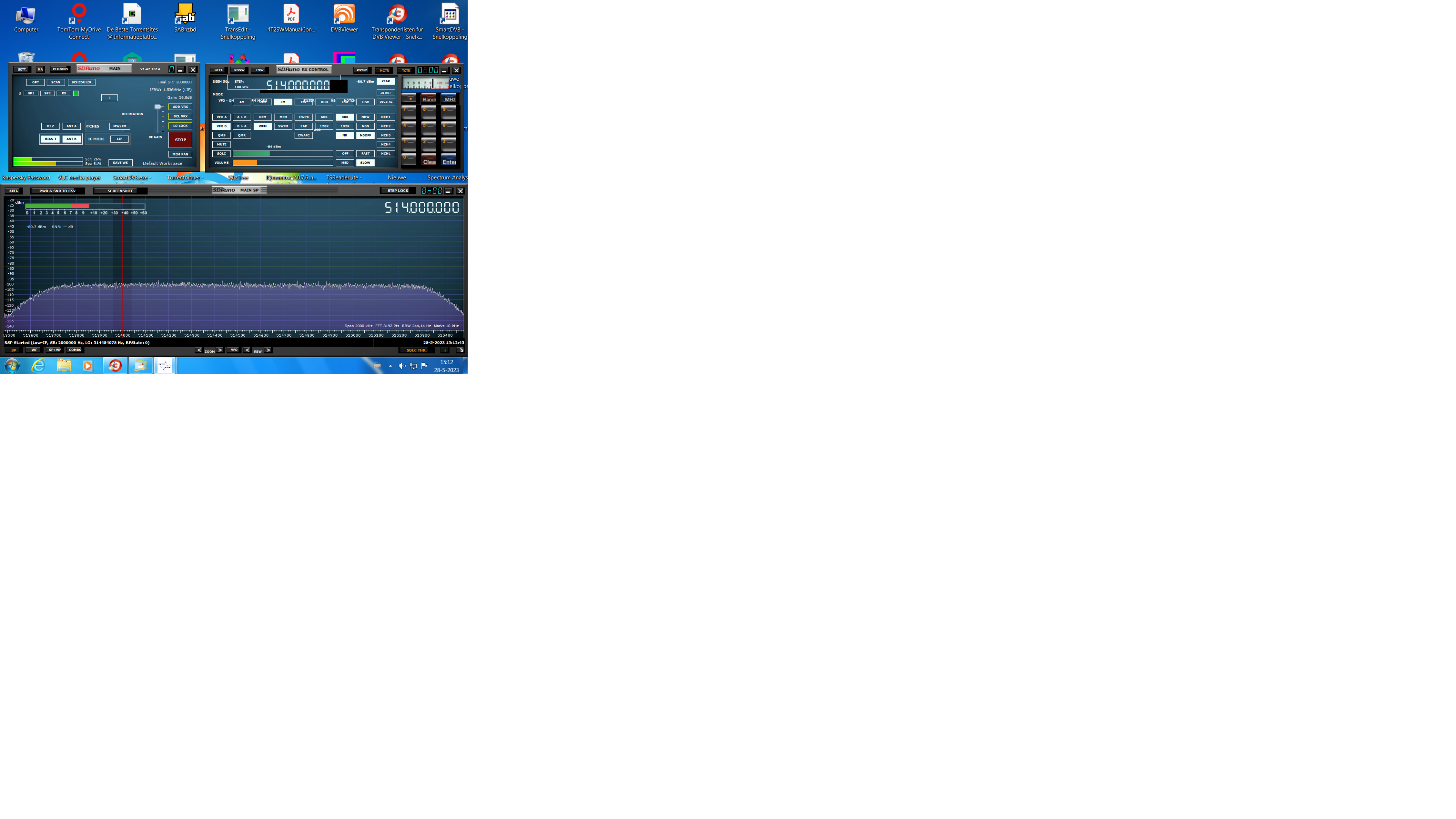

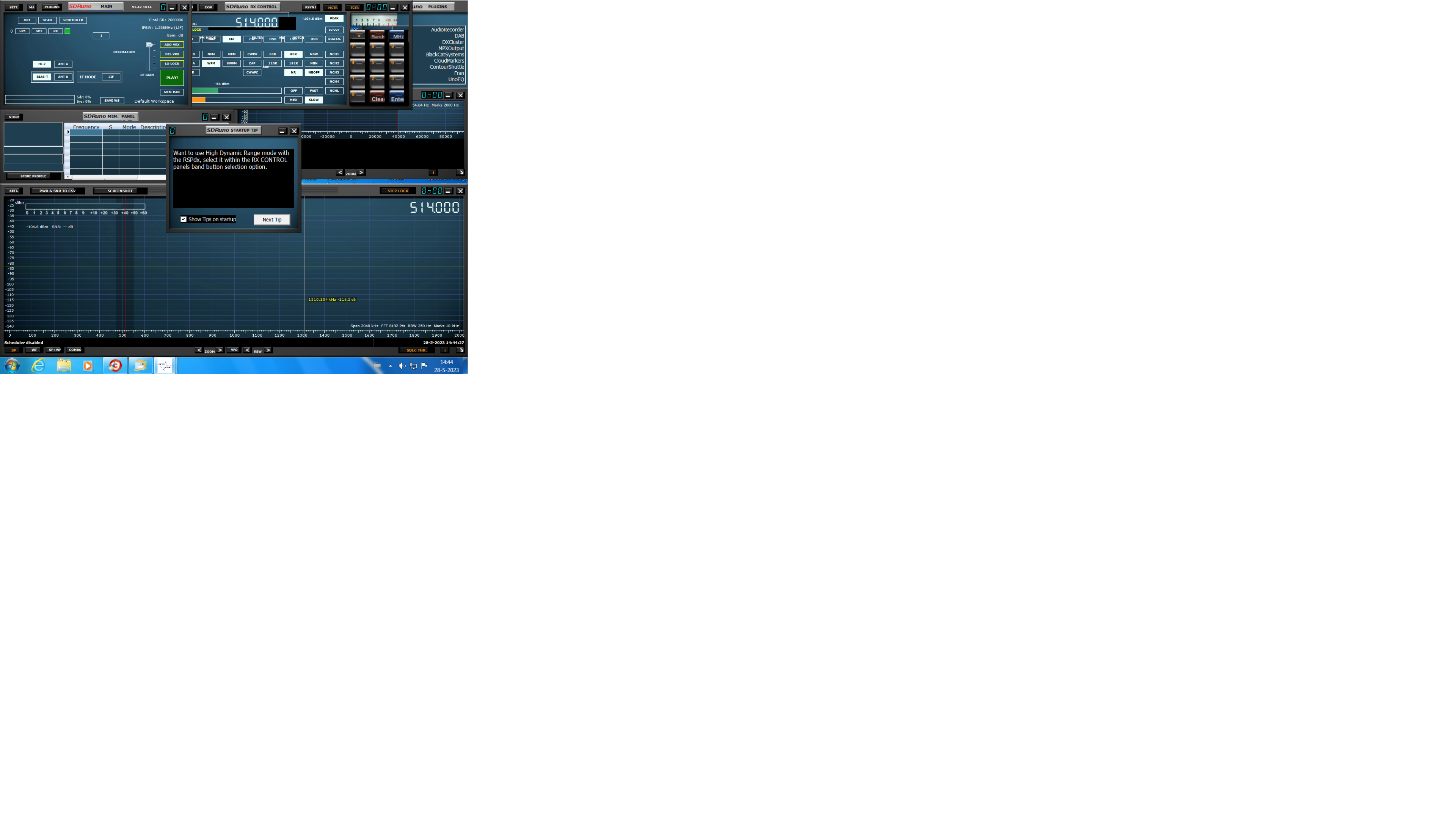

Codx Geplaatst: 28 mei 2023 Geplaatst: 28 mei 2023 (aangepast) <zucht> Je snapt er echt niks van. Nogmaals als jij niet laat zien dat dit ding werkt (druk op de play knop) , waarvan je blijkbaar niet eens weet welke er aan hangt. Hoe moet ik dan kunnen raden wat je verkeerd doet? En wat wil je er mee bereiken? En hoe kom jij er bij dat een NPO 1 op 145 Mhz zou uitzenden? En nogmaals 514 mhz moet je als 514.000.000 moet invoeren. nu staat er 514 Khz. 28 mei 2023 aangepast door Codx SCHOTEL: 1,2 Mtr 50E-55W / 60cm Astra 19/23 / Airspy R2 SDR 24-1800 Mhz RECEIVERS: Dreambox 920 UHD/DM8000/800SE / VU+ Ultimo 4K Sat & Kabel & T2 / Rpi2 ADS-B FlightFeeder IPTV: KPN Glas (AoN) 1 Gbit & IPTV KPN plus+ TV box / Android 4K IPTV box / Kodi & Plex / 100+ TB Storage

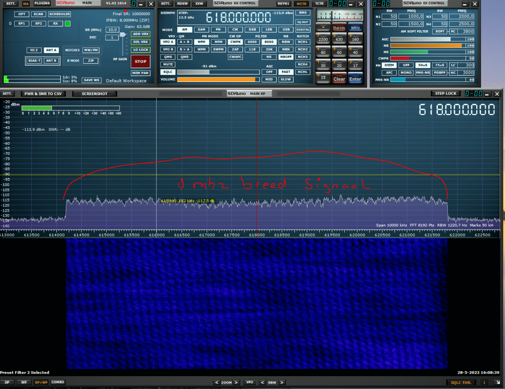

Codx Geplaatst: 28 mei 2023 Geplaatst: 28 mei 2023 Ja en ? Maar je hebt dus wel ontvangst ? zie dat je hier de SR (mhz) ook op 10 Mhz kunt zetten, dus dan kun je mogelijk wel wat zien op de ruisvloer. SCHOTEL: 1,2 Mtr 50E-55W / 60cm Astra 19/23 / Airspy R2 SDR 24-1800 Mhz RECEIVERS: Dreambox 920 UHD/DM8000/800SE / VU+ Ultimo 4K Sat & Kabel & T2 / Rpi2 ADS-B FlightFeeder IPTV: KPN Glas (AoN) 1 Gbit & IPTV KPN plus+ TV box / Android 4K IPTV box / Kodi & Plex / 100+ TB Storage
MrDish Geplaatst: 28 mei 2023 Auteur Geplaatst: 28 mei 2023 Dit is op 10 Mhz. jammer genoeg komt er (nog) niks boven uit steken.
Codx Geplaatst: 28 mei 2023 Geplaatst: 28 mei 2023 (aangepast) Hoezo ik zie een signaal pegel, dat is toch juist wat je wilt zien ? Zet de waterfall anders ook even aan, kun je duidelijk zien dat dit het signaal is. 28 mei 2023 aangepast door Codx SCHOTEL: 1,2 Mtr 50E-55W / 60cm Astra 19/23 / Airspy R2 SDR 24-1800 Mhz RECEIVERS: Dreambox 920 UHD/DM8000/800SE / VU+ Ultimo 4K Sat & Kabel & T2 / Rpi2 ADS-B FlightFeeder IPTV: KPN Glas (AoN) 1 Gbit & IPTV KPN plus+ TV box / Android 4K IPTV box / Kodi & Plex / 100+ TB Storage
MrDish Geplaatst: 28 mei 2023 Auteur Geplaatst: 28 mei 2023 Ik dacht dat het een zichtbare (PIEK ) was waar je op af kon stemmen en kon afstellen. nu blijkt het breed te zijn.

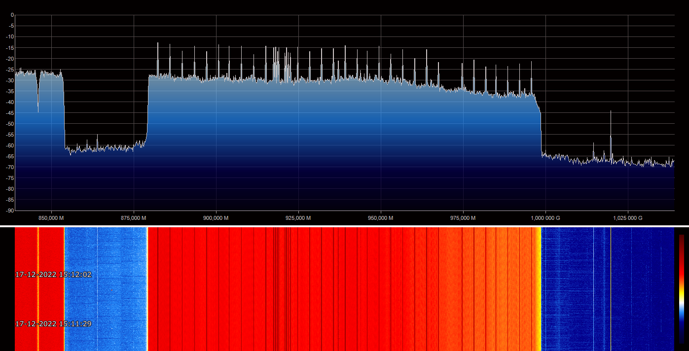

Codx Geplaatst: 28 mei 2023 Geplaatst: 28 mei 2023 (aangepast) Dat heeft te maken met de bandbreedte van het apparaat of de software denk ik. Als je SDRsharp gebruikt maar ik dacht dat die niet standaard samen werkt met deze SDR dan kun je de spectrumspy gebruiken. Dan kun je wel hele ranges zien. Dit is bijv. een snapshot van de docsis 3.1 carrier op het ziggo netwerk van een half jaar geleden. Maar die is van zichzelf al heel breed, 2 normale 8 Mhz carriers zie je links. 28 mei 2023 aangepast door Codx SCHOTEL: 1,2 Mtr 50E-55W / 60cm Astra 19/23 / Airspy R2 SDR 24-1800 Mhz RECEIVERS: Dreambox 920 UHD/DM8000/800SE / VU+ Ultimo 4K Sat & Kabel & T2 / Rpi2 ADS-B FlightFeeder IPTV: KPN Glas (AoN) 1 Gbit & IPTV KPN plus+ TV box / Android 4K IPTV box / Kodi & Plex / 100+ TB Storage
OFDM Geplaatst: 28 mei 2023 Geplaatst: 28 mei 2023 1 uur terug, MrDish zei: Dit is op 10 Mhz. jammer genoeg komt er (nog) niks boven uit steken. Mooi signaal dat! Dus die stick kan wel breder dan 8 MHz, netjes.
MrDish Geplaatst: 28 mei 2023 Auteur Geplaatst: 28 mei 2023 Had gehoopt dat ik (piekjes) zag.meestal komt er wel spraak te voorschijn.
Moderator ceesv Geplaatst: 28 mei 2023 Moderator Geplaatst: 28 mei 2023 De spraak zit digitaal in de stream, die ga je niet zien. Gaat niet bestaat niet! 65" 4-K OLED, Vu+ Duo 4K SE BT, Vu+ Solo 4K, Rebox-8500, Rebox-8000, Wavefrontier T-90, Satlook Digital NIT, Megasat HD5 Combo Gebruik je een advertentie blocker? Maak dan een uitzondering voor onze website. Zonder advertentie (inkomsten) kan deze site niet voortbestaan.
