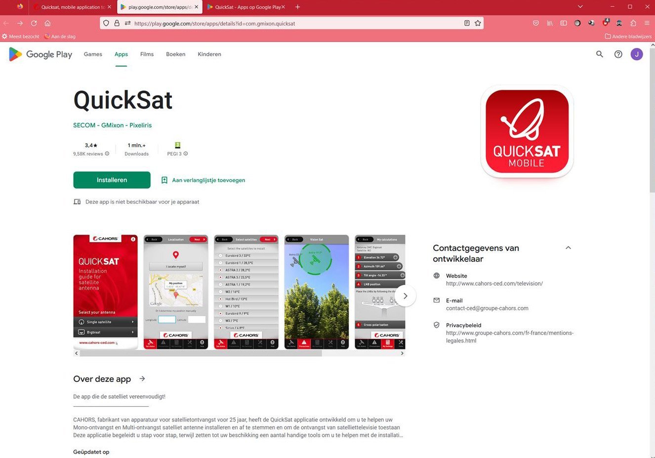

Crazy Sat Geplaatst: 31 mei 2023 Geplaatst: 31 mei 2023 Quote Geen idee hoe ik anders aan de gegevens had moeten komen. Gisteren nog wat geprobeerd op satlex maar daar is de big bisat niet opgenomen Verder niks kunnen vinden Je kunt ook deze app op je mobieltje installeren. Pas op werk niet op alle smartphones ! Maar wel heel handig als het wel werkt. 😉 feedhunting , a crazy hobby ! Edison OS mio 4K UHD + Octagon SF8008 4K UHD + Dr.HD F15 + Edison OS mini + Technomate TM-5402 HD M3 CI , Moteck SG2100 + Deltastar 90 cm + Invacom C120 QDF-031 Quad lnb + SkyStar HD2,TBS5927 , en TT-budget S2-1600 kaart. Channel Master 180 cm schotel + ESX241 lnb voor C-band. DVB-T2 via Oostvleteren,Egem,Mont des Cats,Bouvigny en Doornik.
cheapwatcher Geplaatst: 31 mei 2023 Auteur Geplaatst: 31 mei 2023 1 uur geleden, Crazy Sat zei: Je kunt ook deze app op je mobieltje installeren. Pas op werk niet op alle smartphones ! Maar wel heel handig als het wel werkt. 😉 Die app had ik al geïnstalleerd gisteren, maar die werkt dus ook niet meer. Waarschijnlijk is het afhankelijk van bepaalde webservices die er niet meer zijn, net zoals de webtool van Cahors. Visiosat Big Bisat (0.8W, 9, 13,19.2,23.5,28.2) 3 x Inverto quad, 2 x Alps quad, 1 x Venton rocket 2 x Disecq 1/8 1 x Diseqc 1/10 VU+ Ultimo 4k DVB-S FBC/DVB-C FBC,WD AV GP WD20EURS, 2TB @ Panasonic tx-50exw784 + Logitech Harmony 665 Qviart Lunix 4K @ Panasonic TX-L42E5 + Logitech Harmony 700 Ziggo start CI+
