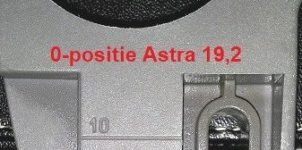

Moderator ceesv Geplaatst: 7 juni 2023 Moderator Delen Geplaatst: 7 juni 2023 Ik mag aannemen dat je nul positie Astra 2 28,2 oost bedoelt? Gaat niet bestaat niet! 65" 4-K OLED, Vu+ Duo 4K SE BT, Vu+ Solo 4K, Rebox-8500, Rebox-8000, Wavefrontier T-90, Satlook Digital NIT, Megasat HD5 Combo Gebruik je een advertentie blocker? Maak dan een uitzondering voor onze website. Zonder advertentie (inkomsten) kan deze site niet voortbestaan. Link naar reactie Delen op andere sites Meer opties om te delen...
Sprietje Geplaatst: 7 juni 2023 Delen Geplaatst: 7 juni 2023 (aangepast) 31 minuten geleden, ceesv zei: Ik mag aannemen dat je nul positie Astra 2 28,2 oost bedoelt? Nee, de middelste houder, die ga je nu gebruiken voor de Astra 28,2. 7 juni 2023 aangepast door Sprietje Link naar reactie Delen op andere sites Meer opties om te delen...
Oplossing Sprietje Geplaatst: 7 juni 2023 Oplossing Delen Geplaatst: 7 juni 2023 Als je de schotel heel gemakkelijk wilt uitrichten, doe het dan met de zon. Stel eerst de elevatie van de schotel in op 27 graden. Morgen om 12:33uur staat de zon precies in de richting van de Astra 2 satelliet. Span schilderstape of een touwtje met plakband van precies midden boven op de schotel tot midden over de lnb. Zet de schotel net voldoende los zodat je hem kunt draaien op de mast. Draai de schotel op het aangegeven tijdstip zodat de schaduw precies midden over de lnb-arm loopt. Zet de schotel nu vast. Als het goed is, heb je al signaal van de Astra 28,2, zo niet, stel dan eerst de elevatie iets bij (omhoog-omlaag) tot je signaal hebt. Kijk nu op je signaalmeter hoe de signaalkwaliteit is. Misschien kun je nog iets winnen met fijnafstellen (elevatie of draaien) maar als je de schilderstape of touwtje precies goed hebt bevestigd, zul je met de draairichting nagenoeg niets meer kunnen winnen. Link naar reactie Delen op andere sites Meer opties om te delen...
