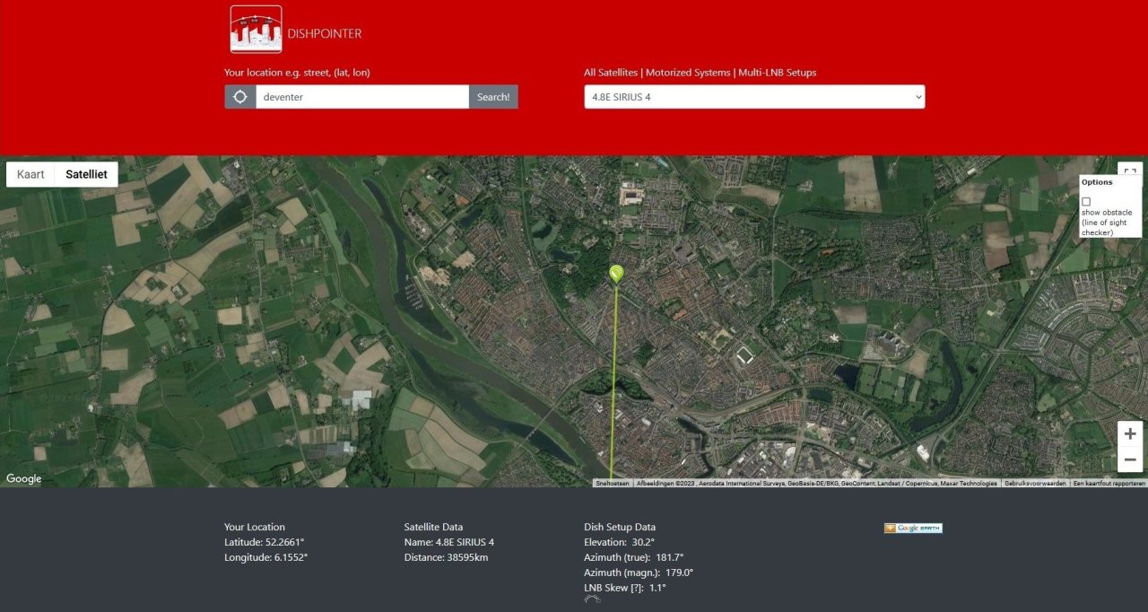

Ik gebruik Dishpointer inderdaad ook.

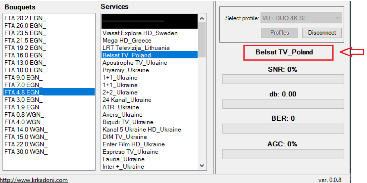

Het bijzondere is dat ik nu wel beeld heb op de 28, 23 19 en 13 maar tot op heden niet op de referentie satelliet 4.8. LNB ook al vervangen.
Twee vragen:
1. is de skew van belang voor de 4.8?;
2. welke FTA op de 4.8E moet ik gegrandeerd beeld krijgen?;
De satelliet staat nagenoeg in het zuiden dus de skew van de lnb nul.
Een makkelijk te ontvangen transponder is 12207V met Ukrainse vrije zenders.
