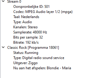

Ik heb hier inderdaad geen radiotext op npo1. wel op arrow classic rock

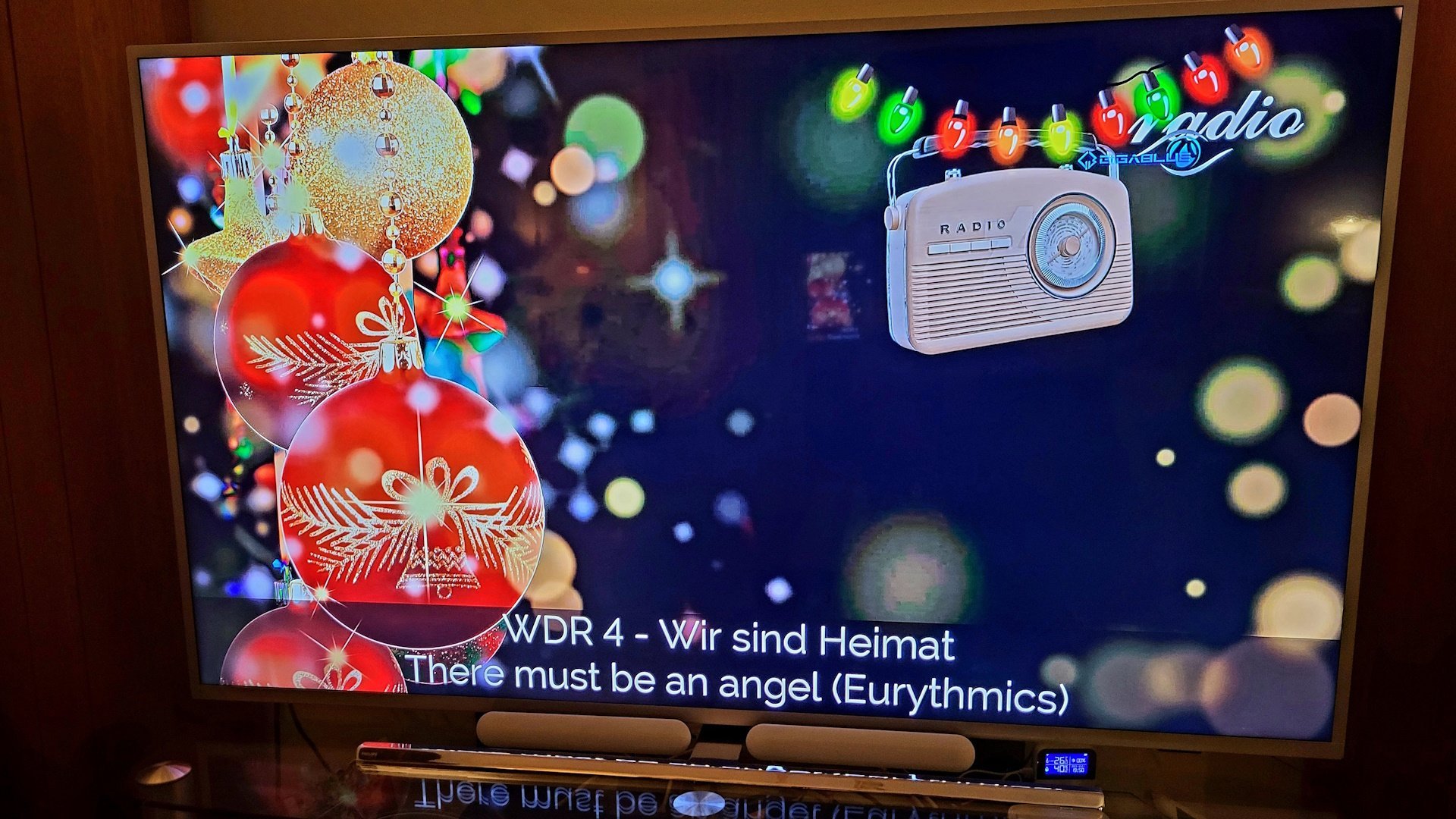

Ze krijgen het inmiddels voor elkaar om bij sommige zenders de naam mee te geven. Programma's, presentatie, track en artiest lijken nog ver weg. Kleine tip van mij aan de NPO radio techneuten, neem eens contact op met de WDR. Daar werkt het (RDS/RASS) prima voor de radiozenders op satelliet en in de ether.

Ik neem aan dat dit niet via Ziggo is? Op de directe Astra-1 ontvangst krijg ik ook alle Radiotekst door op ELK ARD-station.
Maar bij de NDR en WDR zenders op Ziggo werkt dit NIET meer sinds ARD stopte met de MPEG transponder en overstapte op AAC-HE. Want Ziggo bewerkt die signalen in hun uitzendstraat om ze weer om te zetten naar 192 kbps Mpeg audio. En helaas filteren ze daarbij de radiotekst info eruit.
2 uren geleden, Schotelspeller zei:
Klopt, is via satelliet.
