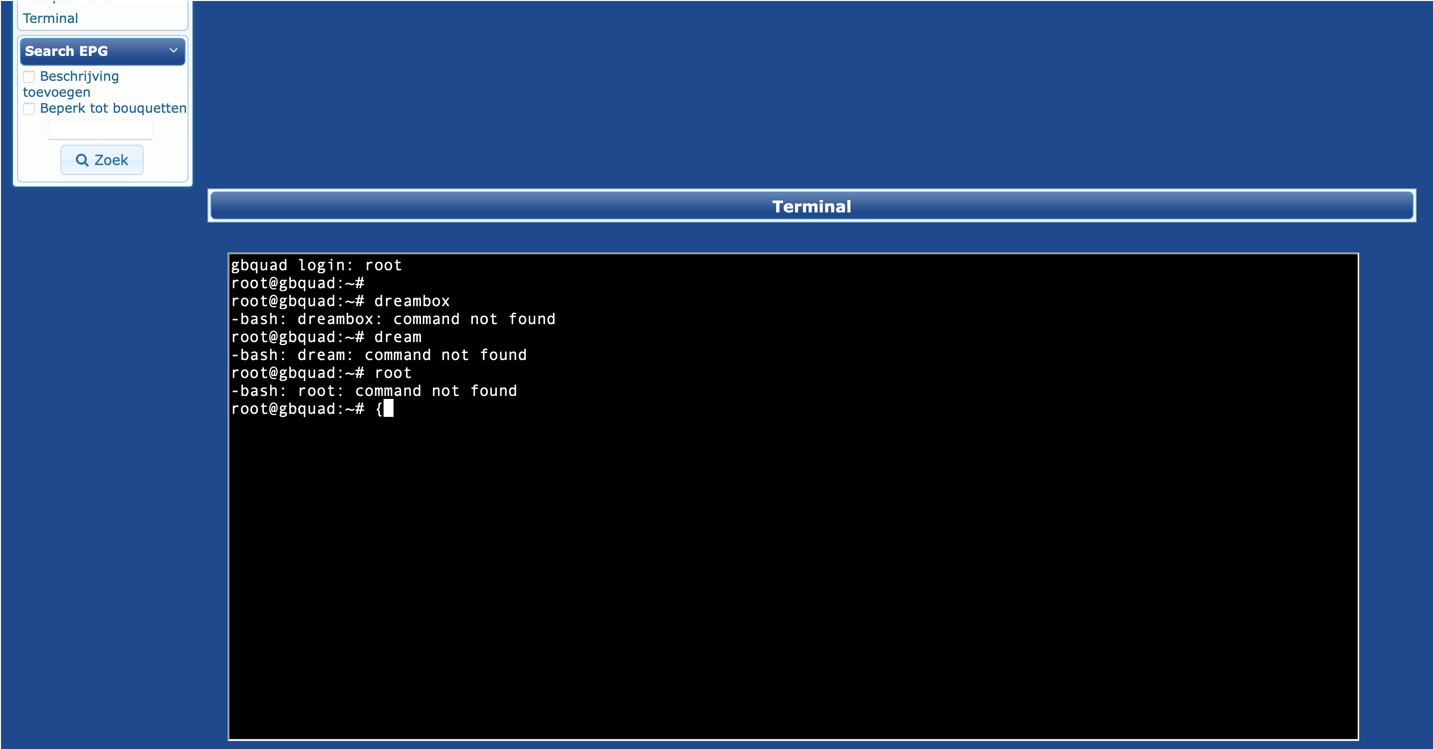

Hai hai. Bedankt vast. Maar het werkt nog niet. 🤭
Hierbij even een print screen van wat ik bedoel.
aangepast door Sjakie0864
4 uren geleden, Sjakie0864 zei:
Je bent dus al ingelogd, password kun je veranderen door het "passwd" commando in te voeren, daarna kun je er met ssh in
