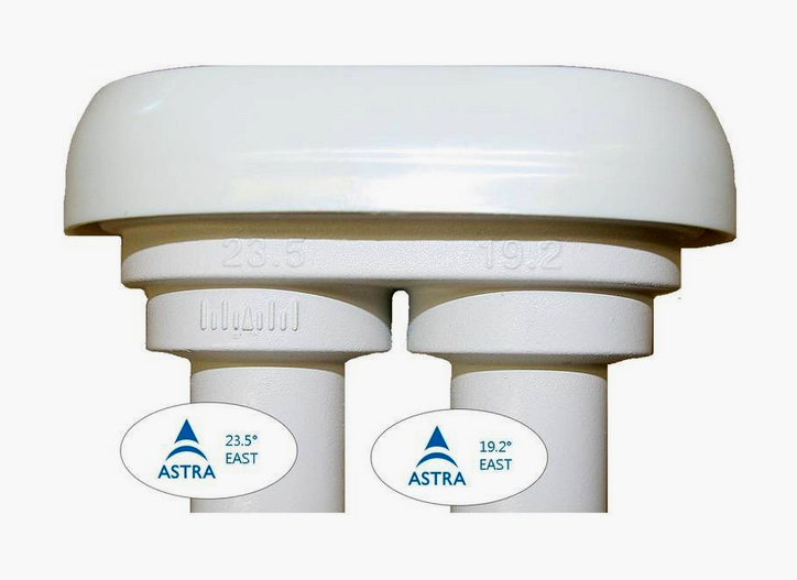

Moderator Oplossing ceesv Geplaatst: 15 juli 2023 Moderator Oplossing Delen Geplaatst: 15 juli 2023 Welkom, Lijkt op een ontvangstprobleem. Zit de kop voor astra 3 in de beugel? Ik zou de schotel opnieuw uitrichten en de skew / hoek van de lnb controleren. Gaat niet bestaat niet! 65" 4-K OLED, Vu+ Duo 4K SE BT, Vu+ Solo 4K, Rebox-8500, Rebox-8000, Wavefrontier T-90, Satlook Digital NIT, Megasat HD5 Combo Gebruik je een advertentie blocker? Maak dan een uitzondering voor onze website. Zonder advertentie (inkomsten) kan deze site niet voortbestaan. Link naar reactie Delen op andere sites Meer opties om te delen...

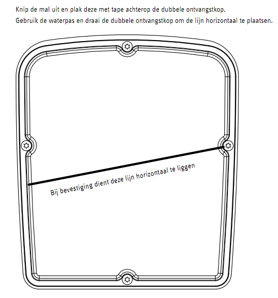

Sprietje Geplaatst: 15 juli 2023 Delen Geplaatst: 15 juli 2023 Tja, NPO 2 en RTL zijn verticaal gepolariseerd en NPO 1 en 3 zijn horizontaal gepolariseerd. Waarschijnlijk staat de schuinte van de duo-lnb niet goed. Heb je kop van de Astra 23,5 in de klem staan? 1 Link naar reactie Delen op andere sites Meer opties om te delen...
Pinguin33 Geplaatst: 15 juli 2023 Auteur Delen Geplaatst: 15 juli 2023 1 uur terug, Sprietje zei: Tja, NPO 2 en RTL zijn verticaal gepolariseerd en NPO 1 en 3 zijn horizontaal gepolariseerd. Waarschijnlijk staat de schuinte van de duo-lnb niet goed. Heb je kop van de Astra 23,5 in de klem staan? We gaan m opnieuw richten, ding hangt al 10 jaar en in de volle wind, lijkt mij een goede verklaring alleen begrijp ik nog niet waarom die sab titan er geen moeite mee heeft, misschien tuner gevoeliger? Link naar reactie Delen op andere sites Meer opties om te delen...
Pinguin33 Geplaatst: 30 juli 2023 Auteur Delen Geplaatst: 30 juli 2023 Kop zit nog in de 19.2. Wel opnieuw afgesteld, weer prima ontvangst. Eerdaags de kop even verplaatsen. Link naar reactie Delen op andere sites Meer opties om te delen...
