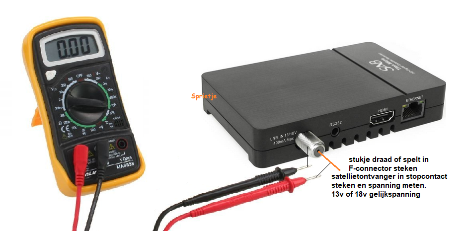

a33 Geplaatst: 16 juli 2023 Geplaatst: 16 juli 2023 6 uren geleden, Drs. IJzerbout zei: Hier maakte ik een fatale fout, mijn Fluke 179 stond niet op spanning maar op stroom 10 Amp. maximum. Oververmoeidheid en hitte? Ik dacht dat je wellicht te goed naar de instructable van Sprietje gekeken had! 🙃 Zie hier zijn meetopstelling voor 10 Amp, https://www.sat4all.com/forums/topic/379900-2moteck-sg-2100a-dood/?do=findComment&comment=2715856 : Op 12-7-2023 om 18:14, Sprietje zei: Meet dan even of er 13 of 18 volt voedingsspanning op de F-connector staat. 🙂🙂🙂 (inkoppertje...) Groet, A33 Tip: Als je reageert op een post, geef dan altijd een citaat van de (gehele) post waar je op reageert. Sommige leden kunnen namelijk hun oorspronkelijke posts achteraf nog wijzigen, en wel veel langer dan de sinds jaar en dag in de huisregels (voor alle leden) vermelde periode van 30 minuten. Dat dat inbreuk doet aan de continuïteit van de foruminhoud, en een ongelijk speelveld creëert, wordt kennelijk (helaas) niet belangrijk geacht.
