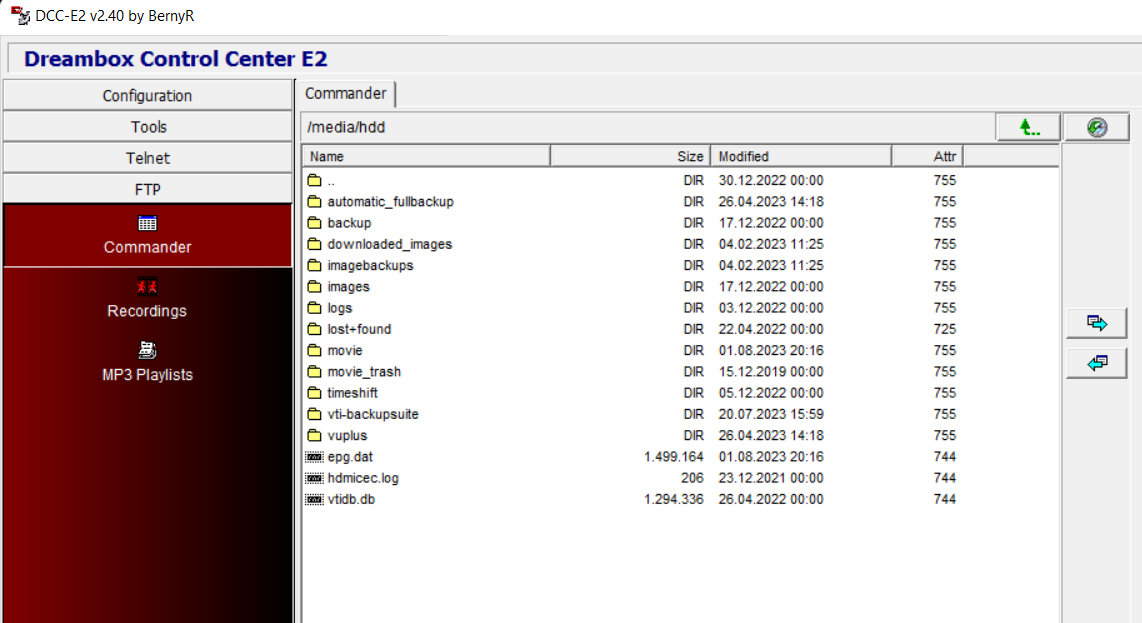

Oplossing Codx Geplaatst: 2 augustus 2023 Oplossing Geplaatst: 2 augustus 2023 Met die box is niks aan de hand. Er is gewoon iets corrupt door die backup die telkens wordt terug gezet. Hij moet opnieuw flashen maar dan zonder backup. En bovendien als de usb stick niet werkt pak je toch gewoon een andere. Er zal er vast wel eentje zijn die werkt. Kijk anders even een YT filmpje van hoe je moet flashen. En inderdaad als de box via FTP bereikbaar is... en de settingslijst is wat problemen veroorzaakt... dan kun je ook middels FTP inloggen en de map /etc/enigma2/ leeg maken en daarna de box opnieuw starten.. dan ben je er wellicht ook. 1 SCHOTEL: 1,2 Mtr 50E-55W / 60cm Astra 19/23 / Airspy R2 SDR 24-1800 Mhz RECEIVERS: Dreambox 920 UHD/DM8000/800SE / VU+ Ultimo 4K Sat & Kabel & T2 / Rpi2 ADS-B FlightFeeder IPTV: KPN Glas (AoN) 1 Gbit & IPTV KPN plus+ TV box / Android 4K IPTV box / Kodi & Plex / 100+ TB Storage
Pluizebol Geplaatst: 2 augustus 2023 Auteur Geplaatst: 2 augustus 2023 1 uur terug, Codx zei: Met die box is niks aan de hand. Er is gewoon iets corrupt door die backup die telkens wordt terug gezet. Hij moet opnieuw flashen maar dan zonder backup. En bovendien als de usb stick niet werkt pak je toch gewoon een andere. Er zal er vast wel eentje zijn die werkt. Kijk anders even een YT filmpje van hoe je moet flashen. En inderdaad als de box via FTP bereikbaar is... en de settingslijst is wat problemen veroorzaakt... dan kun je ook middels FTP inloggen en de map /etc/enigma2/ leeg maken en daarna de box opnieuw starten.. dan ben je er wellicht ook. Alvast bedankt, dit ga ik morgen proberen Voor alle zekerheid welke folde zet ik in de root van mijn UDB-stick : vuplus of duo4kse Ik heb beide al geprobeerd zonder resultaat ik zal eerst /etc/enigma2/ leeg maken : daar zou de boosdoener wel eens kunnen zitten. Windows 11 Home 64bits + Stardock Start11 v2 / VU+Duo4KSE / OpenPLi 8.3 / TVVlaanderen / Fiber Optics Internet 2GB / Citroën C5 II BlueHDi 180PK Hydractive III+ / Samsung Galaxy S21+
Mimisiku Geplaatst: 2 augustus 2023 Geplaatst: 2 augustus 2023 3 minuten geleden, Pluizebol zei: Voor alle zekerheid welke folde zet ik in de root van mijn UDB-stick : vuplus of duo4kse Kijk! En dat vraag ik dus al 2 keer! En géén antwoord. De hele map vuplus moet dus inclusief subdirectories naar de hoofddirectory van de USB stick… Afscheid….. Nog een paar maandjes te gaan…

Tonskidutch Geplaatst: 3 augustus 2023 Geplaatst: 3 augustus 2023 (aangepast) In een ander verband heb ik al eens de hulp gevraagd van derden inzake telnet, heb die net teruggevonden. Quote Hallo, schon mal mit Telnet-Befehl versucht ? Image auf USB muss entpackt sein, dann Stick einstecken und per Telnet den Befehl : ofgwrite /media/hdd/ultimo4k/ eingeben und ausführen. LG ofwel vertaald Quote Hallo, Heb je ooit geprobeerd het telnet commando te gebruiken? Image op USB moet uitgepakt zijn, dan stick inpluggen en voer het commando in: ofgwrite /media/hdd/ultimo4k/ via Telnet en voer uit. LG Nu gaat het om de VU+Duo4KSE bij @Pluizebol dus wordt dat telnet commando: ofgwrite /media/hdd/vu+duo4kse/ let wel de beste adviseur gaf me een verkeerd pad, want hdd moet usb zijn en naar het uitgepakte image. Op de OpenPli 8.3 is ofgwrite ook aanwezig, dus moet dat lukken vanuit de root met het telnet commando: ofgwrite /media/usb/vuplus/vu+duo4kse/ Welke Image nu kiezen? ik zou nu even wegens de problemen met OpenPli 8.3 een ander image kiezen, kun je naderhand altijd nog kijken of er een stabiele OpenPli is 3 augustus 2023 aangepast door Tonskidutch blauw Moi... Lolita Alizée
Tonskidutch Geplaatst: 3 augustus 2023 Geplaatst: 3 augustus 2023 (aangepast) O ja eh effe de parameters Quote README.md ofgwrite ofgwrite from Betacentauri: Based upon: mtd-utils-native-1.5.1 and busybox 1.24.1 Usage: ofgwrite <parameter> <image_directory> Options: -k --kernel flash kernel (default) -r --rootfs flash root (default) -n --nowrite show only found image and mtd partitions (no write) -h --help show help Warning: Run the program once with -n parameter and check whether mtd partitions are recognized properly. If not, don't use this tool!!! bron https://github.com/oe-alliance/ofgwrite 3 augustus 2023 aangepast door Tonskidutch default Moi... Lolita Alizée
Pluizebol Geplaatst: 3 augustus 2023 Auteur Geplaatst: 3 augustus 2023 14 uren geleden, Codx zei: Met die box is niks aan de hand. Er is gewoon iets corrupt door die backup die telkens wordt terug gezet. Hij moet opnieuw flashen maar dan zonder backup. En bovendien als de usb stick niet werkt pak je toch gewoon een andere. Er zal er vast wel eentje zijn die werkt. Kijk anders even een YT filmpje van hoe je moet flashen. En inderdaad als de box via FTP bereikbaar is... en de settingslijst is wat problemen veroorzaakt... dan kun je ook middels FTP inloggen en de map /etc/enigma2/ leeg maken en daarna de box opnieuw starten.. dan ben je er wellicht ook. Jij bent mijn grote redder : nadat ik /etc/enigma2/ leeggemaakt had kon ik de laatste build flashen. Nu ben ik volop bezig met mijn box volledig opnieuw in te stellen. Voorlopig zit mijn SSD er nog niet in, dat is een zorg voor later : voorlopig ben ik afgepeigerd. Ik weet op het ogenblik nog niet wat ik daar allemaal kan afgooien. In alle geval is mijn dank aan jou verpletterend 1 Windows 11 Home 64bits + Stardock Start11 v2 / VU+Duo4KSE / OpenPLi 8.3 / TVVlaanderen / Fiber Optics Internet 2GB / Citroën C5 II BlueHDi 180PK Hydractive III+ / Samsung Galaxy S21+
Pluizebol Geplaatst: 3 augustus 2023 Auteur Geplaatst: 3 augustus 2023 1 uur geleden, Tonskidutch zei: In een ander verband heb ik al eens de hulp gevraagd van derden inzake telnet, heb die net teruggevonden. ofwel vertaald Nu gaat het om de VU+Duo4KSE bij @Pluizebol dus wordt dat telnet commando: ofgwrite /media/hdd/vu+duo4kse/ let wel de beste adviseur gaf me een verkeerd pad, want hdd moet usb zijn en naar het uitgepakte image. Op de OpenPli 8.3 is ofgwrite ook aanwezig, dus moet dat lukken vanuit de root met het telnet commando: ofgwrite /media/usb/vuplus/vu+duo4kse/ Welke Image nu kiezen? ik zou nu even wegens de problemen met OpenPli 8.3 een ander image kiezen, kun je naderhand altijd nog kijken of er een stabiele OpenPli is Telnet alsook DCC-E2 gebruiken is echt mijn ding niet hoor Tonskidutch 😇 Windows 11 Home 64bits + Stardock Start11 v2 / VU+Duo4KSE / OpenPLi 8.3 / TVVlaanderen / Fiber Optics Internet 2GB / Citroën C5 II BlueHDi 180PK Hydractive III+ / Samsung Galaxy S21+

Tonskidutch Geplaatst: 3 augustus 2023 Geplaatst: 3 augustus 2023 Ik stel voor dat we de draad nog eens rustig doorlezen. Er is dus altijd wel een oplossing. Niet iedereen heeft die zelf ook geprobeerd en of geoefend. Of wist ervan. Telnet is niet iedereen z'n specialisme, zoek het op internet zou ik zeggen. Je kan dus ook via de netwerk link op pC naar de mappen komen en foute zendergegevens en boeketten wissen. het is fijn dat het opgelost is, dat was "onze" opdracht ook die misverstanden doen er niet toe, we are Sat4All. 1 Moi... Lolita Alizée
Pluizebol Geplaatst: 3 augustus 2023 Auteur Geplaatst: 3 augustus 2023 (aangepast) 7 uren geleden, Mojo zei: Dan stel ik mij de vraag wat je met een enigma2 box moet? Op mijn ouderdom : Satellitiet TV kijken dank zij een goede ontvanger (heb ik) en een goede OpenPLi build (heb ik ook). Maar door meerdere achtereenvolgend stroompannes was Enigma blijkbaar volledig van slag geraakt. Maar dat is door een goede tip van 1 PLi adept opgelost zonder DCC-E2 en Telnet of dies meer. Nog vragen ? 3 augustus 2023 aangepast door Pluizebol Windows 11 Home 64bits + Stardock Start11 v2 / VU+Duo4KSE / OpenPLi 8.3 / TVVlaanderen / Fiber Optics Internet 2GB / Citroën C5 II BlueHDi 180PK Hydractive III+ / Samsung Galaxy S21+
