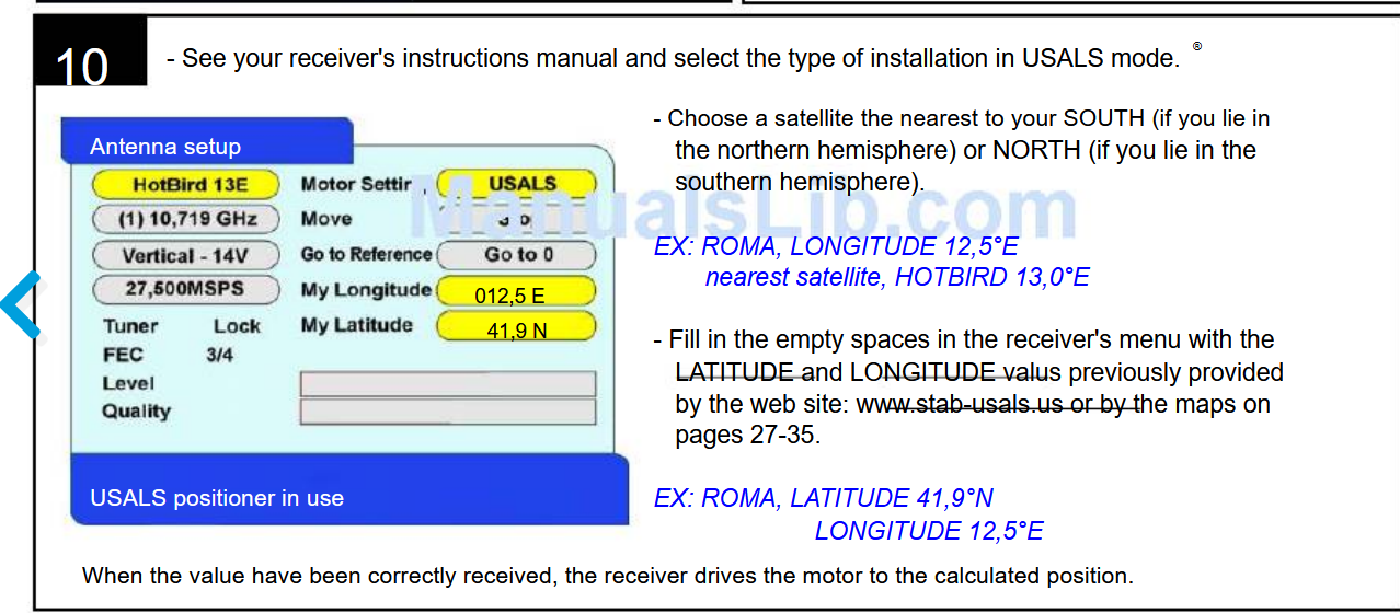

Bij het commando Go to reference , draait de schotel naar zijn nulstand en dat zal voor TS ongeveer Astra 4 ( Sirius ) zijn .
Dus dat zal het niet zijn .

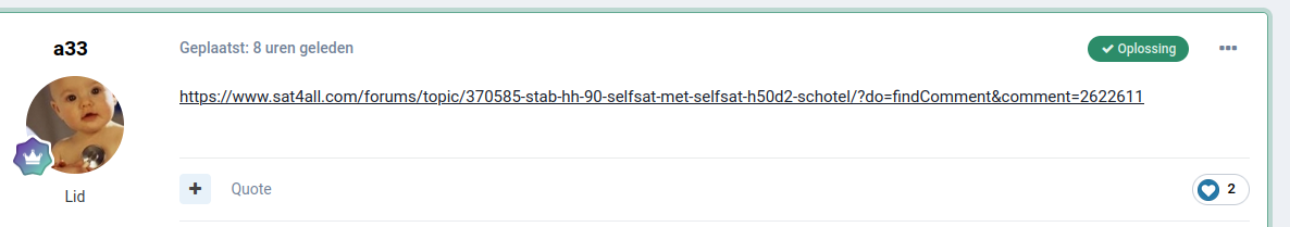

@ a33,
Dit was wat ik zocht en niet meer kon vinden
Bij Open Pli:  Menu, Instellingen, Tuners & zenders zoeken, Fastscan, Wilt ude auto fastscan activeren. uitzetten
