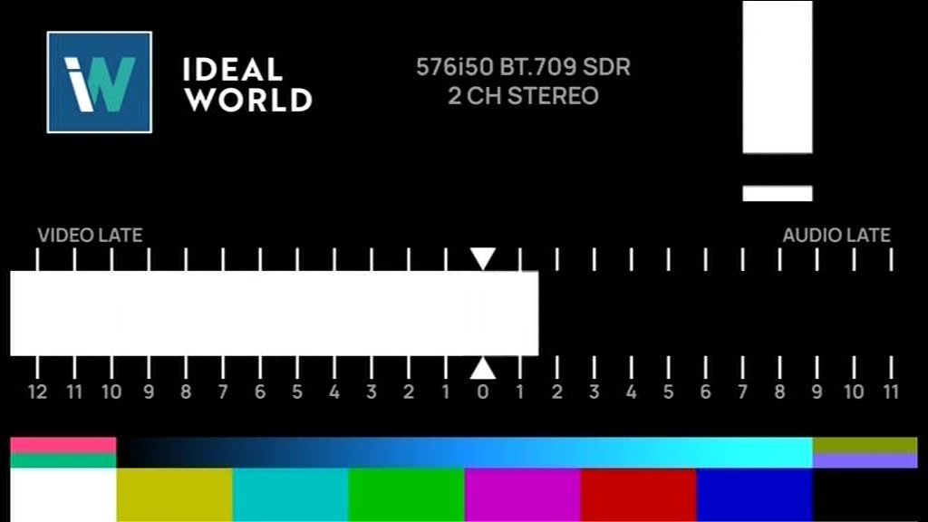

Satfeeds-DX Geplaatst: 26 augustus 2023 Geplaatst: 26 augustus 2023 2 uren geleden, de vrije fries zei: hoi, nieuw / coderingsnieuws e.d.: ASTRA 28,2° Oost: 11.582 h 5/6 22.000 Ideal Extra toont nu een ongebruikelijke testkaart. Ideal World en het Ideal World symbool staan rechtsboven. "567i50 BR.708 SDR 2 CH STERE0" staat er middenboven. Rechtsboven is een dikke verticale witte lijn die op en neer beweegt boven een kleinere horizontale witte lijn. In het midden van het scherm beweegt een dikke horizontale witte lijn van links naar rechts tussen de kalibraties 0-12 van links naar rechts en van rechts naar links. Linksboven staat "VIDEO LATE" en rechtsboven "AUDIO LATE". Onderaan het scherm staan kleurenbalken, horizontaal en verticaal. Er is een klikkend geluid. Mooie testkaart Edision Piccollo Benelux Edition en VU+ Zero 4K Cahors Big Bisat : 19,2°E, 23,5°E, 36°E, 39°E, 46°E, 52,5°E Triax 88 cm: 13°E, 1,9°E Triax 64 cm: 42°E Triax 78 cm: 8°W Maximum E-85: 28,2°E, 21,5°E, 16°E, 10°E, 5°E, 1°W, 5°W Maximum E-85: 14°W, 22°W, 30°W Visiosat 90 cm: basis 7°E die draaibaar is van 70,5°E tot 45°W DVBT-TNT DAB+

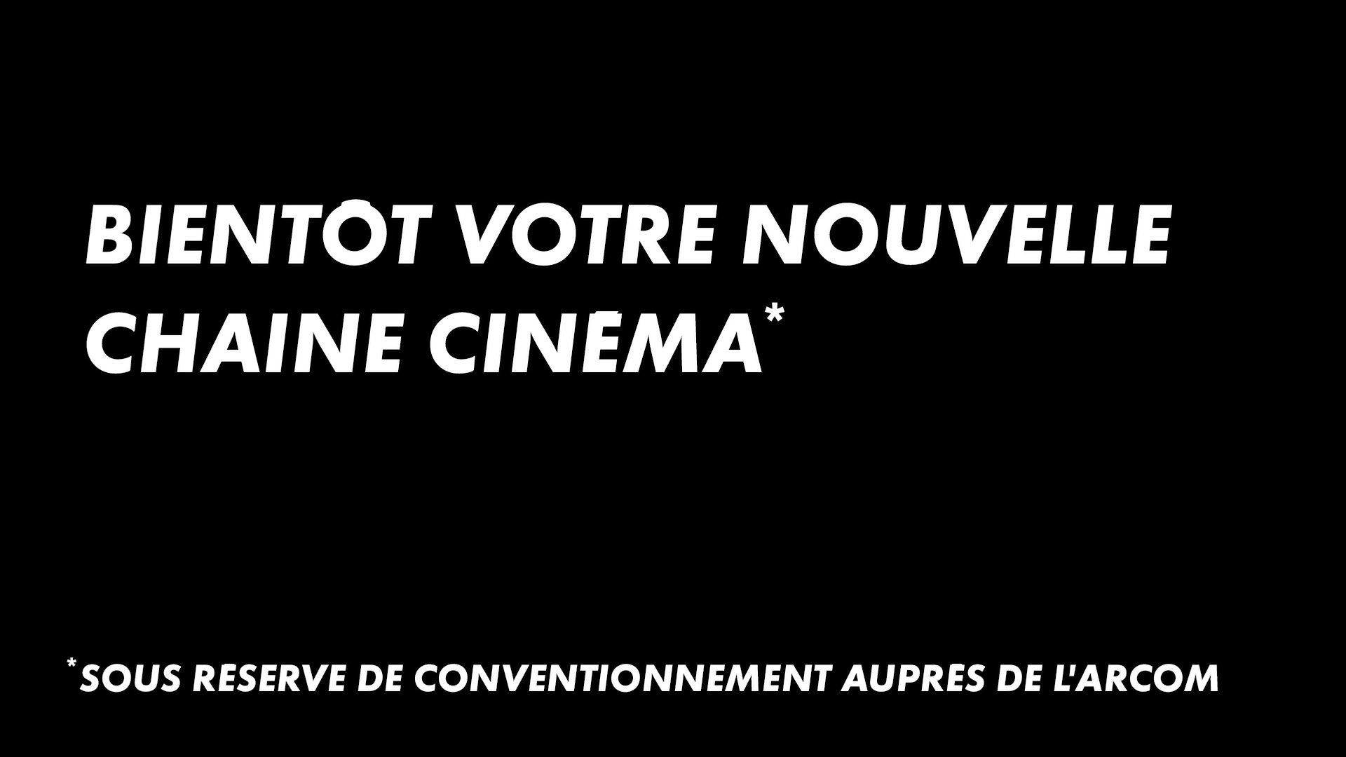

Satfeeds-DX Geplaatst: 26 augustus 2023 Geplaatst: 26 augustus 2023 19,2°E 11856 V 29700 2/3 ID: Ch-8205 "Binnenkort uw nieuwe filmzender" Canal+ Cinéma Edision Piccollo Benelux Edition en VU+ Zero 4K Cahors Big Bisat : 19,2°E, 23,5°E, 36°E, 39°E, 46°E, 52,5°E Triax 88 cm: 13°E, 1,9°E Triax 64 cm: 42°E Triax 78 cm: 8°W Maximum E-85: 28,2°E, 21,5°E, 16°E, 10°E, 5°E, 1°W, 5°W Maximum E-85: 14°W, 22°W, 30°W Visiosat 90 cm: basis 7°E die draaibaar is van 70,5°E tot 45°W DVBT-TNT DAB+
