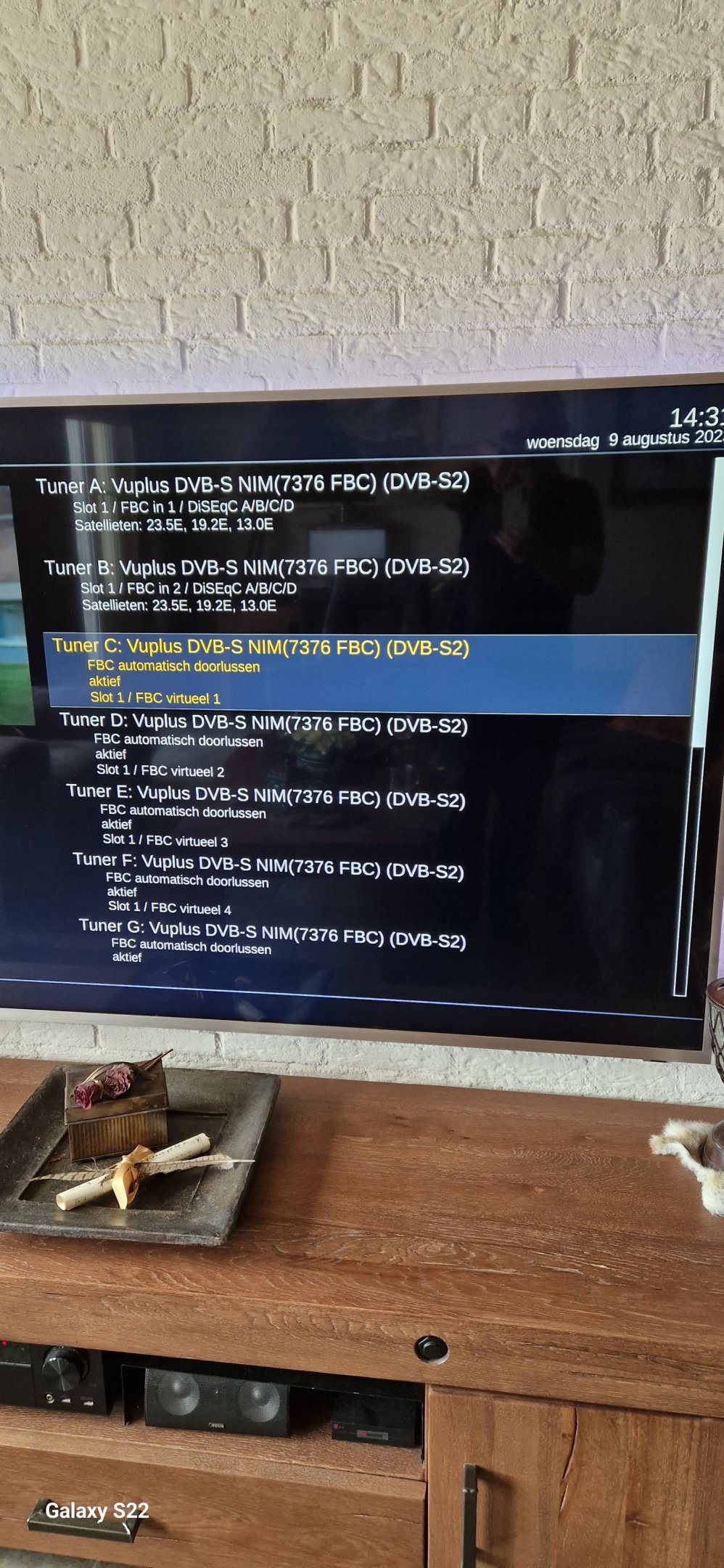

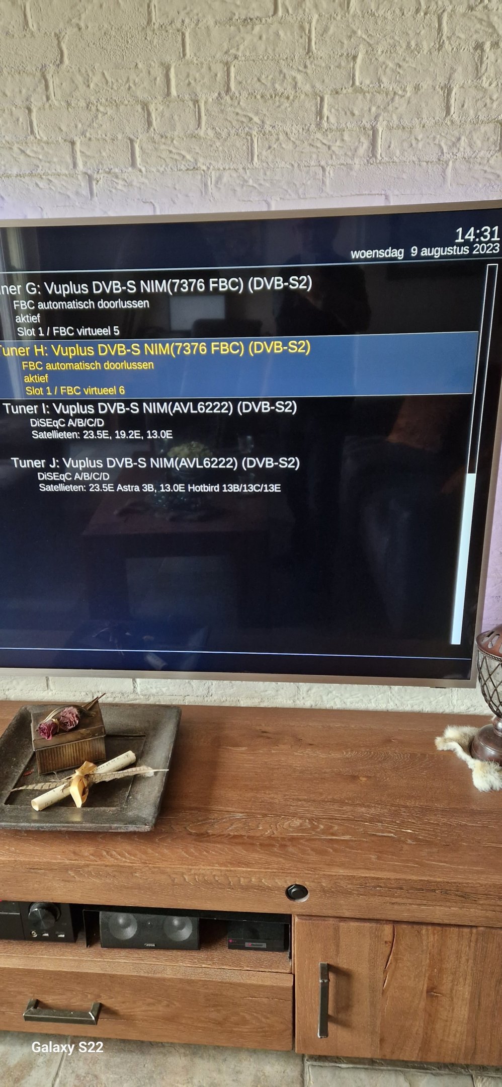

nu heb ik tuner I zo automatisch ingesteld en tuner J zo. zie bijlagen.
nu wel beeld op 13 19 en 23
tuners a en B zelf gedaan
ik heb toch het idee dat er nog iets niet goed staat.

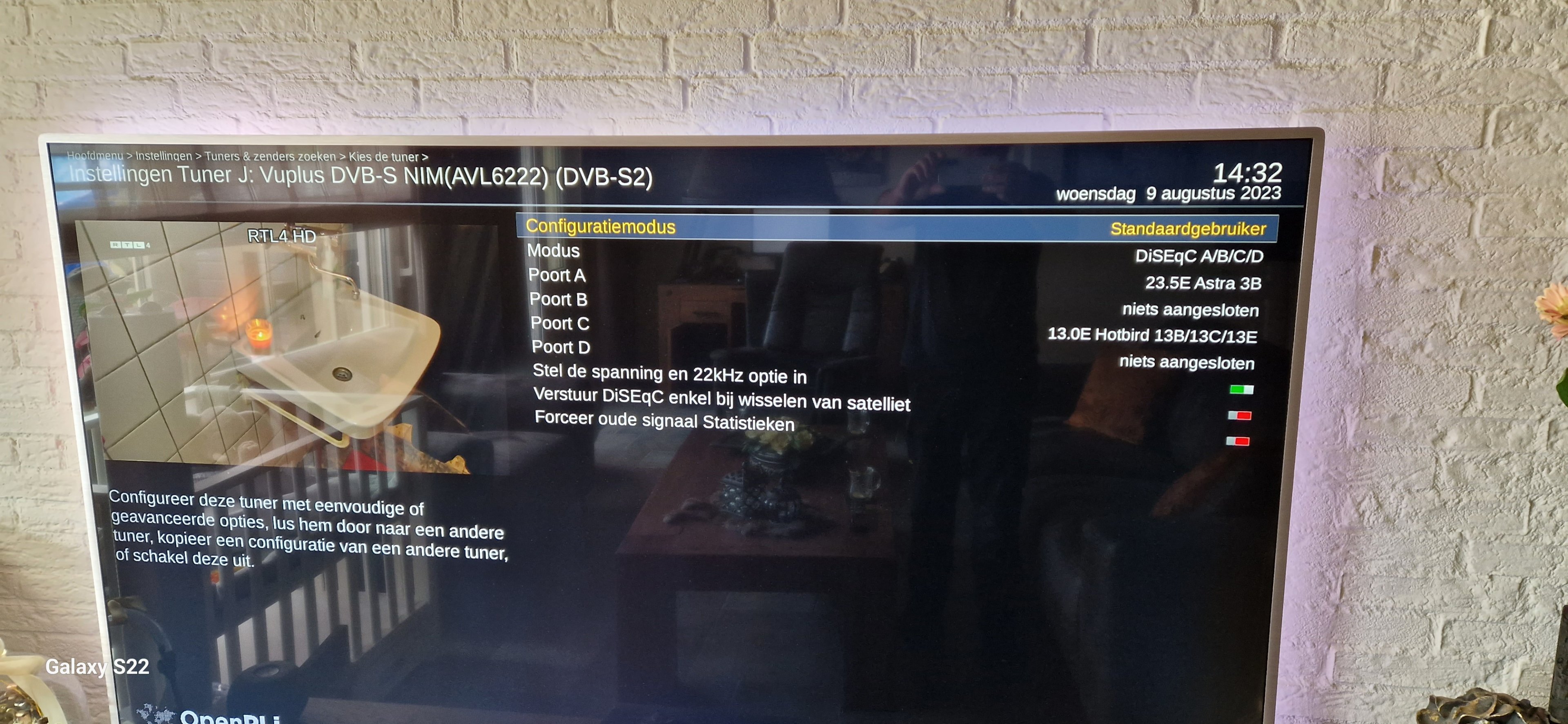

bij tuner J staat bij poort niets aangesloten.
zie bijlagen.

iemand nog tips of opmerkingen? ik denk dat het nog niet helemaal optimaal ingesteld is.

Heb hier ook zo'n triple lnb waarbij alles in 1 zit, die poorten in Openpli laat ik altijd op automatisch staan, dan vult de Vu+ het hier van zelf allemaal in door te zoeken op de auto piloot 🙂
( En ja, de laatste positie blijft inderdaad leeg of op 'niet aangesloten staan' 😉 )

dus alle poorten op alle tuners op automatisch zetten en bij poort D niet aangesloten invullen ?
DM8000HD/ VU+ solo 4K , PLI , Henksat, Triax 88 cm voor Astra 19,2,Astra 23.5,Hotbird 13,0. . NAS 2x 3gb
Daarkendemeelachen !!!!
59 minuten geleden, Pedro4 zei:
Zo doe ik het hier wel altijd ja 🙂
