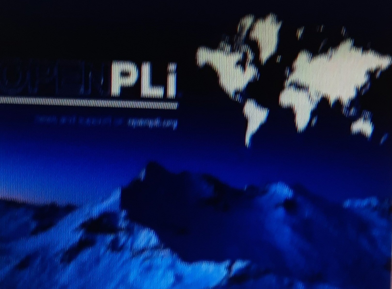

Jvbee Geplaatst: 15 augustus 2023 Geplaatst: 15 augustus 2023 Na vele jaren kijkplezier crashte mijn Dreambox . Inmiddels met een image aan de praat maar werkt niet meer zoals vroeger. Ik zoek eigenlijk toch de versie van toen Wie heeft de file en mogelijk ook de Hans settings CCcam etc voor deze ontvanger? Bij de boot gaf hij dit plaatje. Ik weet niet welke versie dat is.
Mimisiku Geplaatst: 16 augustus 2023 Geplaatst: 16 augustus 2023 Met zo’n plaatje is absoluut niets aan te vangen. De OpenPli versie kun je zien bij ‘Information’, ‘uw ontvanger’. Belangrijk is ook de versie van de ontvanger. Er bestaat een V1 (waar een officiele OpenPli voor bestaat) en een V2 waar géén officiele OpenPli voor bestaat. De images tussen beide zijn NIET uitwisselbaar! En dan bestaat nog de optie dat het hier om een clone gaat.. Dus: eerst veel informatie nodig… Bij het koud opstarten komt er iets in het OLED schermpje.. Dream, Boot #84 (V1) Dream, Boot #88 óf #89 (V2) Staat daar iets anders…… Clone! Plaats A.U.B. een DUIDELIJKE foto van de achterzijde… Afscheid….. Nog een paar maandjes te gaan…

Oplossing Codx Geplaatst: 17 augustus 2023 Oplossing Geplaatst: 17 augustus 2023 (aangepast) Dat plaatje is van openpli 2.1, ik raad je aan openpli 6.1/6.2 er op te zetten maar op de openpli site gaan ze tot 4.0 geloof ik. Het voordeel van die 6.x versies is dat je redelijk bij bent qua interface/mogelijkheden. Dus gewoon elders downloaden en dan wel voor de juiste versie box. De softcam kun je uit de feed halen of handmatig er naar toe kopieren, IPK kan ook. 17 augustus 2023 aangepast door Codx SCHOTEL: 1,2 Mtr 50E-55W / 60cm Astra 19/23 / Airspy R2 SDR 24-1800 Mhz RECEIVERS: Dreambox 920 UHD/DM8000/800SE / VU+ Ultimo 4K Sat & Kabel & T2 / Rpi2 ADS-B FlightFeeder IPTV: KPN Glas (AoN) 1 Gbit & IPTV KPN plus+ TV box / Android 4K IPTV box / Kodi & Plex / 100+ TB Storage
