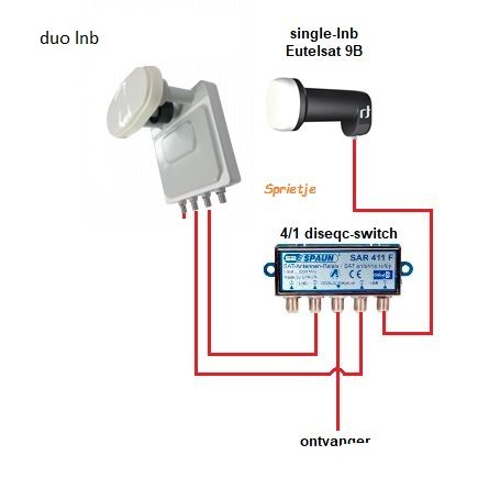

Gene 1225 Geplaatst: 19 augustus 2023 Auteur Geplaatst: 19 augustus 2023 2 uren geleden, ceesv zei: Je moet wel je duo lnb met 2 kabels per switch aansluiten. Zou er in mijn geval dan zo kunnen uitzien ( tekening van Sprietje beetje aangepast ) Groeten , Gene. Kabel: Orange. Schotel: Vu+ UNO 4K SE , TVV , Triple Quad
Moderator ceesv Geplaatst: 19 augustus 2023 Moderator Geplaatst: 19 augustus 2023 Precies! Gaat niet bestaat niet! 65" 4-K OLED, Vu+ Duo 4K SE BT, Vu+ Solo 4K, Rebox-8500, Rebox-8000, Wavefrontier T-90, Satlook Digital NIT, Megasat HD5 Combo Gebruik je een advertentie blocker? Maak dan een uitzondering voor onze website. Zonder advertentie (inkomsten) kan deze site niet voortbestaan.
Tonskidutch Geplaatst: 20 augustus 2023 Geplaatst: 20 augustus 2023 moet dat geen 420 zijn, dus uncommitted achter die duoblok? Angel Anna Cimenti
Gene 1225 Geplaatst: 20 augustus 2023 Auteur Geplaatst: 20 augustus 2023 1 uur terug, Tonskidutch zei: moet dat geen 420 zijn, dus uncommitted achter die duoblok? Tonskidutch, ja dat denk ik ook, maar ik heb een oudere tekening van Sprietje geleend. Groeten , Gene. Kabel: Orange. Schotel: Vu+ UNO 4K SE , TVV , Triple Quad
Moderator ceesv Geplaatst: 20 augustus 2023 Moderator Geplaatst: 20 augustus 2023 Nee, zo werkt het ook. Gaat niet bestaat niet! 65" 4-K OLED, Vu+ Duo 4K SE BT, Vu+ Solo 4K, Rebox-8500, Rebox-8000, Wavefrontier T-90, Satlook Digital NIT, Megasat HD5 Combo Gebruik je een advertentie blocker? Maak dan een uitzondering voor onze website. Zonder advertentie (inkomsten) kan deze site niet voortbestaan.

Gene 1225 Geplaatst: 26 september 2023 Auteur Geplaatst: 26 september 2023 Op 20-8-2023 om 00:24, ceesv zei: Precies! ceesv, ik heb ondertussen de twee schotels kunnen opstellen en de kabels aangesloten zoals in bovenstaande schets. Maar nu stel ik vast dat mijn tweede tuner ( b) geen signaal-input heeft. Eigenlijk logisch aangezien de switch maar 1 uitgang heeft. Zou het kunnen dat ik de tweede kabel die van de duoblok komt rechtstreeks naar tuner b moet gekoppeld worden en dus niet via de diseqc-switch ? Groeten , Gene. Kabel: Orange. Schotel: Vu+ UNO 4K SE , TVV , Triple Quad
Moderator Oplossing ceesv Geplaatst: 26 september 2023 Moderator Oplossing Geplaatst: 26 september 2023 Voor 2 tuners heb je 2 kabels nodig, dat is duidelijk. Wil je alleen Astra 1 en 3 aansluiten op je 2e tuner kan ke een kabel rechtstreeks van de LNB op je ontvanger aansluiten. Wil je onbeperkt kunnen schakelen en opnemen zal je 2 Diseqc schakelaars moeten gebruiken en de eerste situatie dupliceren. Gaat niet bestaat niet! 65" 4-K OLED, Vu+ Duo 4K SE BT, Vu+ Solo 4K, Rebox-8500, Rebox-8000, Wavefrontier T-90, Satlook Digital NIT, Megasat HD5 Combo Gebruik je een advertentie blocker? Maak dan een uitzondering voor onze website. Zonder advertentie (inkomsten) kan deze site niet voortbestaan.
Gene 1225 Geplaatst: 26 september 2023 Auteur Geplaatst: 26 september 2023 1 uur geleden, ceesv zei: Voor 2 tuners heb je 2 kabels nodig, dat is duidelijk. Wil je alleen Astra 1 en 3 aansluiten op je 2e tuner kan ke een kabel rechtstreeks van de LNB op je ontvanger aansluiten. Wil je onbeperkt kunnen schakelen en opnemen zal je 2 Diseqc schakelaars moeten gebruiken en de eerste situatie dupliceren. Tot die bedenking was ik ook gekomen. Een dubbel opstelling zou inderdaad de meeste voordelen bieden. Groeten , Gene. Kabel: Orange. Schotel: Vu+ UNO 4K SE , TVV , Triple Quad
Gene 1225 Geplaatst: 7 oktober 2023 Auteur Geplaatst: 7 oktober 2023 Op 26-9-2023 om 21:07, ceesv zei: Voor 2 tuners heb je 2 kabels nodig, dat is duidelijk. Wil je onbeperkt kunnen schakelen en opnemen zal je 2 Diseqc schakelaars moeten gebruiken en de eerste situatie dupliceren. ik heb nu twee diseqc schakelaars gemonteerd, maar het werkt nog niet naar behoren. Zou het kunnen dat er eigenlijk 4 kabels van de duo-lnb moeten komen, waarbij elke diseqc verbonden is met twee kabels ? Groeten , Gene. Kabel: Orange. Schotel: Vu+ UNO 4K SE , TVV , Triple Quad
Moderator ceesv Geplaatst: 7 oktober 2023 Moderator Geplaatst: 7 oktober 2023 9 minuten geleden, Gene 1225 zei: maar het werkt nog niet naar behoren. Is voor ons gissen wat er dan niet naar behoren werkt. Een kabel per tuner is wat er technisch mogelijk is. Gaat niet bestaat niet! 65" 4-K OLED, Vu+ Duo 4K SE BT, Vu+ Solo 4K, Rebox-8500, Rebox-8000, Wavefrontier T-90, Satlook Digital NIT, Megasat HD5 Combo Gebruik je een advertentie blocker? Maak dan een uitzondering voor onze website. Zonder advertentie (inkomsten) kan deze site niet voortbestaan.
