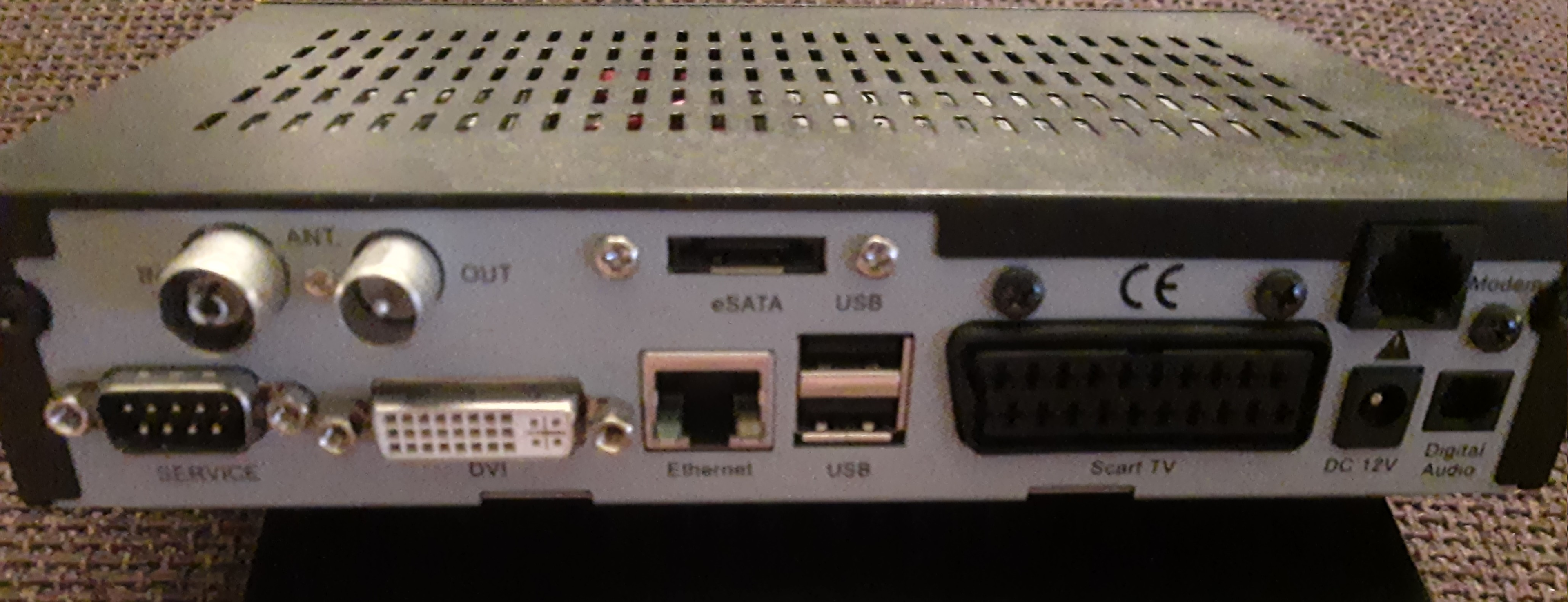

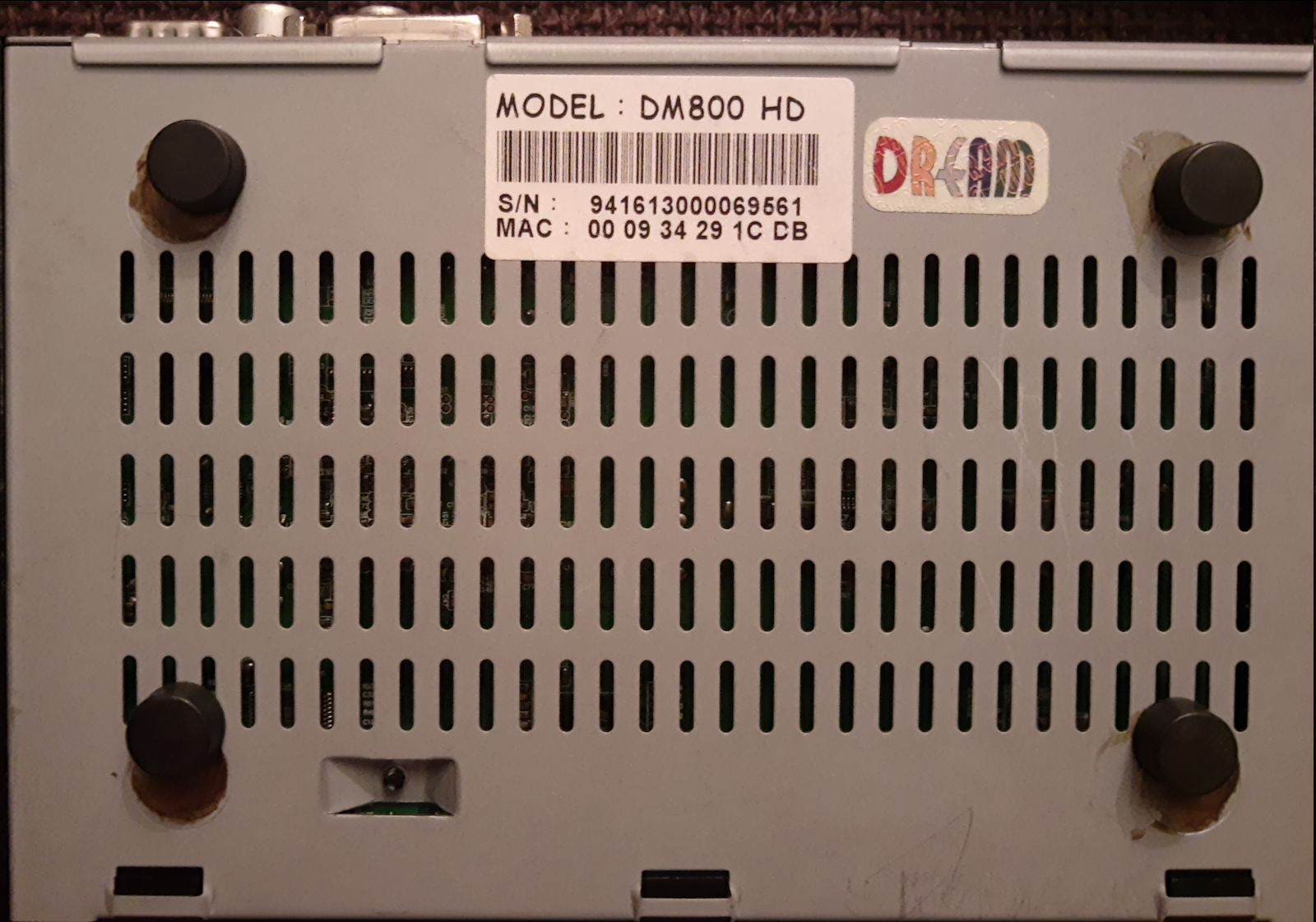

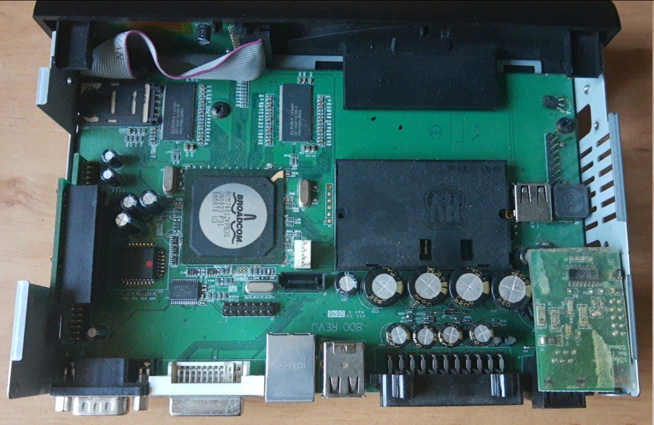

Alex1970 Geplaatst: 22 augustus 2023 Geplaatst: 22 augustus 2023 (aangepast) Dit is mijn DM 800 HD. kan iemand identificeren welke het precies is? @Mimisiku misschien? Er zit nu een DVB=C tuner in. Heb er ook een DVB-S2 tuner bij gekregen. Er zit ook een harde schijf in en er kan uiteraard ook een USB-stick op, maar er moet ook een WiFi-stick op kunnen. Alles wat dus niet in het interne geheugen hoeft kan daarop dus. Welk image zou ik er nog op kunnen zetten? Bij voorkeur OpenPLi, maar 2.1 is mij te oud. Daarbij wil ik wel het liefst de EPG-import plugin kunnen gebruiken, de snp-picons uit de feed* en OSCam. *(Als ik hem voor Ziggo ga gebruiken kunnen de picons er ook wel handmatig op). Graag ook vermelden waar ik die kan downloaden, OpenPLi zelf gaat niet verder dan 2.1. 22 augustus 2023 aangepast door Alex1970 Dreambox DM920: 2x Triple tuner (2x DVB-S2X multistream + DVB-C/T2) OpenPLi 9 Xtrend ET10000: 1x DVB-S2, 2x DVB-C/T2, IPTV OpenPLi 9 VU+ Duo / Dreambox DM800 / TBS 5925 Channel Master 180cm offset: 39.0°E-37.6°W, Channel Master 120cm offset: 23.5°E-8°W SAB 97 schotel 45.1°E-60°E, 80cm vast: 28.2°E/23.5°E/19.2°E/13°E | DVB-T/DAB: VHFIII/UHF combi-antenne op zolder.
Mimisiku Geplaatst: 22 augustus 2023 Geplaatst: 22 augustus 2023 Dit is een DM800HD-PVR (de eerste DM800 en dus géén DM800se). Images vind je op diverse internet sites. Het ding is inmiddels zó oud dat de imagebakkers ze vaak niet eens in hun archief hebben (nog niet eens te spreken over de noodzakelijke feed) Afscheid….. Nog een paar maandjes te gaan…

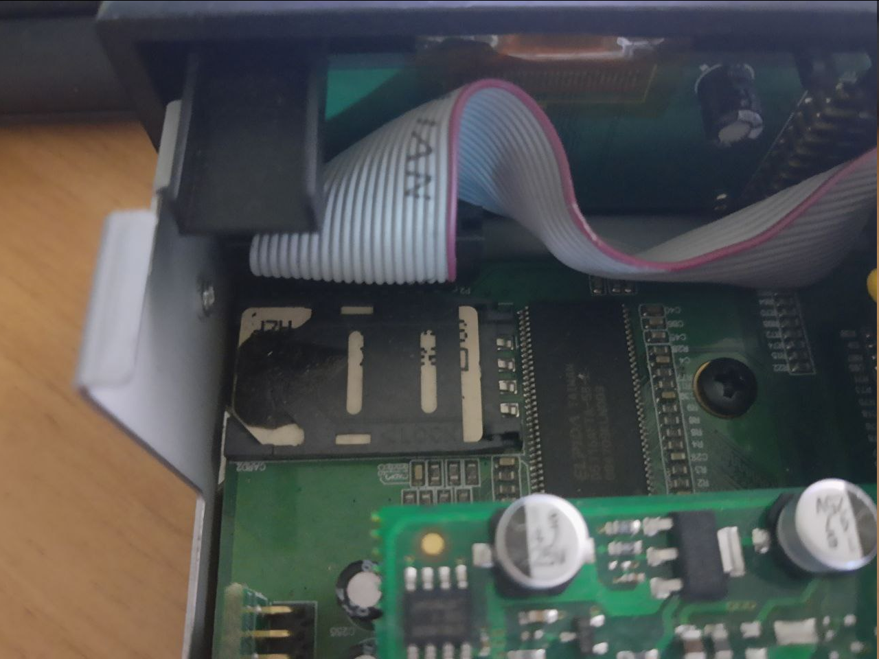

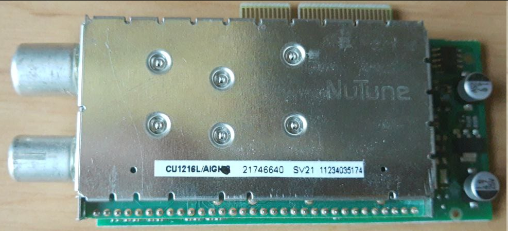

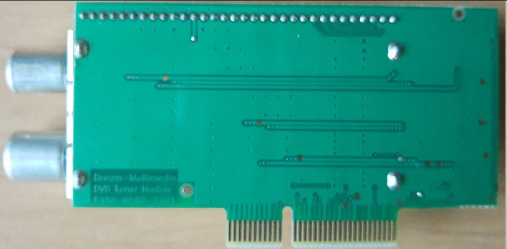

Alex1970 Geplaatst: 23 augustus 2023 Auteur Geplaatst: 23 augustus 2023 (aangepast) Dat wordt dus een uitdaging...leuk. Maar als-ie maar als kabelontvanger te gebruiken is. Bij OpenPLi zelf zie ik één v4 image, maar die heet openpli-4.0-workinglgtuner-dm800-20160328.zip Is dat dan voor een specifieke (LG) tuner? Toevoeging: Na het downloaden is de bestandsnaam OpenPLi-4.0-workingLGtuner-dm8000-20160328.zip Dus voor de 8000? En wat is die "SIM-kaart" die op het moederbord zit? Ook nog een foto van het hele moederbord: En de DVB-C tuner: 23 augustus 2023 aangepast door Alex1970 Dreambox DM920: 2x Triple tuner (2x DVB-S2X multistream + DVB-C/T2) OpenPLi 9 Xtrend ET10000: 1x DVB-S2, 2x DVB-C/T2, IPTV OpenPLi 9 VU+ Duo / Dreambox DM800 / TBS 5925 Channel Master 180cm offset: 39.0°E-37.6°W, Channel Master 120cm offset: 23.5°E-8°W SAB 97 schotel 45.1°E-60°E, 80cm vast: 28.2°E/23.5°E/19.2°E/13°E | DVB-T/DAB: VHFIII/UHF combi-antenne op zolder.

Oplossing Mimisiku Geplaatst: 23 augustus 2023 Oplossing Geplaatst: 23 augustus 2023 (aangepast) Die SIM kaart is de CA beveiliging van Dream. Dit was om clones tegen te gaan. Het is in elk geval een originele DM800HD-PVR…. Op 23-8-2023 om 18:54, Alex1970 zei: @Mimisiku Op het forum van OpenPLi je zegt dat je een geschikt image hebt. heb je die nog steeds en kan je die hier posten? Vergroten Nee, die bestanden zijn veels te groot… Je kunt hier maar 10 MB kwijt… In mijn NAS archief heb ik nog een OpenPli 4.0 (57 Mb). Dat past nog nét. Kanaallijst voor Ziggo gaat nog, picons moet al met een USB stick…. 23 augustus 2023 aangepast door Mimisiku Afscheid….. Nog een paar maandjes te gaan…

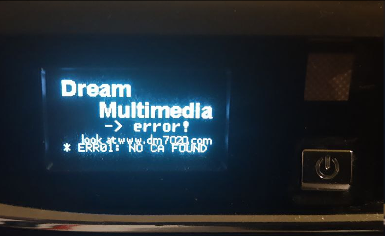

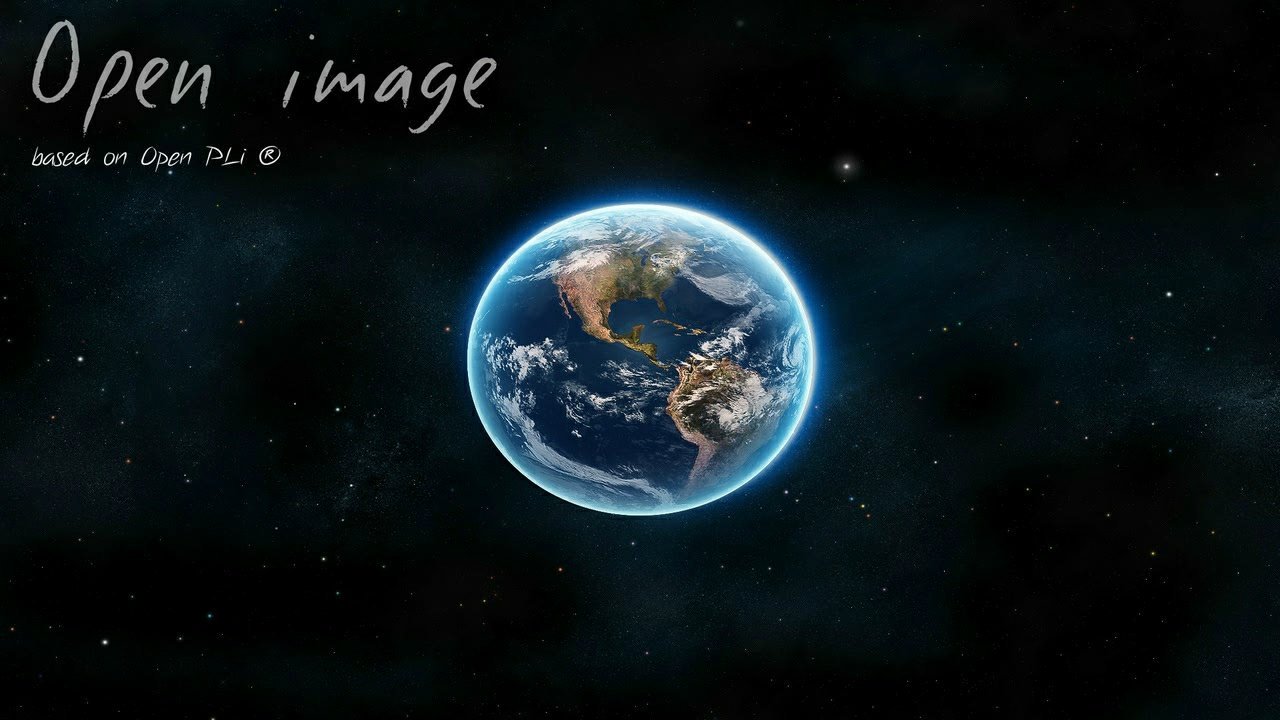

Alex1970 Geplaatst: 29 augustus 2023 Auteur Geplaatst: 29 augustus 2023 Uh oh... Dreambox DM920: 2x Triple tuner (2x DVB-S2X multistream + DVB-C/T2) OpenPLi 9 Xtrend ET10000: 1x DVB-S2, 2x DVB-C/T2, IPTV OpenPLi 9 VU+ Duo / Dreambox DM800 / TBS 5925 Channel Master 180cm offset: 39.0°E-37.6°W, Channel Master 120cm offset: 23.5°E-8°W SAB 97 schotel 45.1°E-60°E, 80cm vast: 28.2°E/23.5°E/19.2°E/13°E | DVB-T/DAB: VHFIII/UHF combi-antenne op zolder.

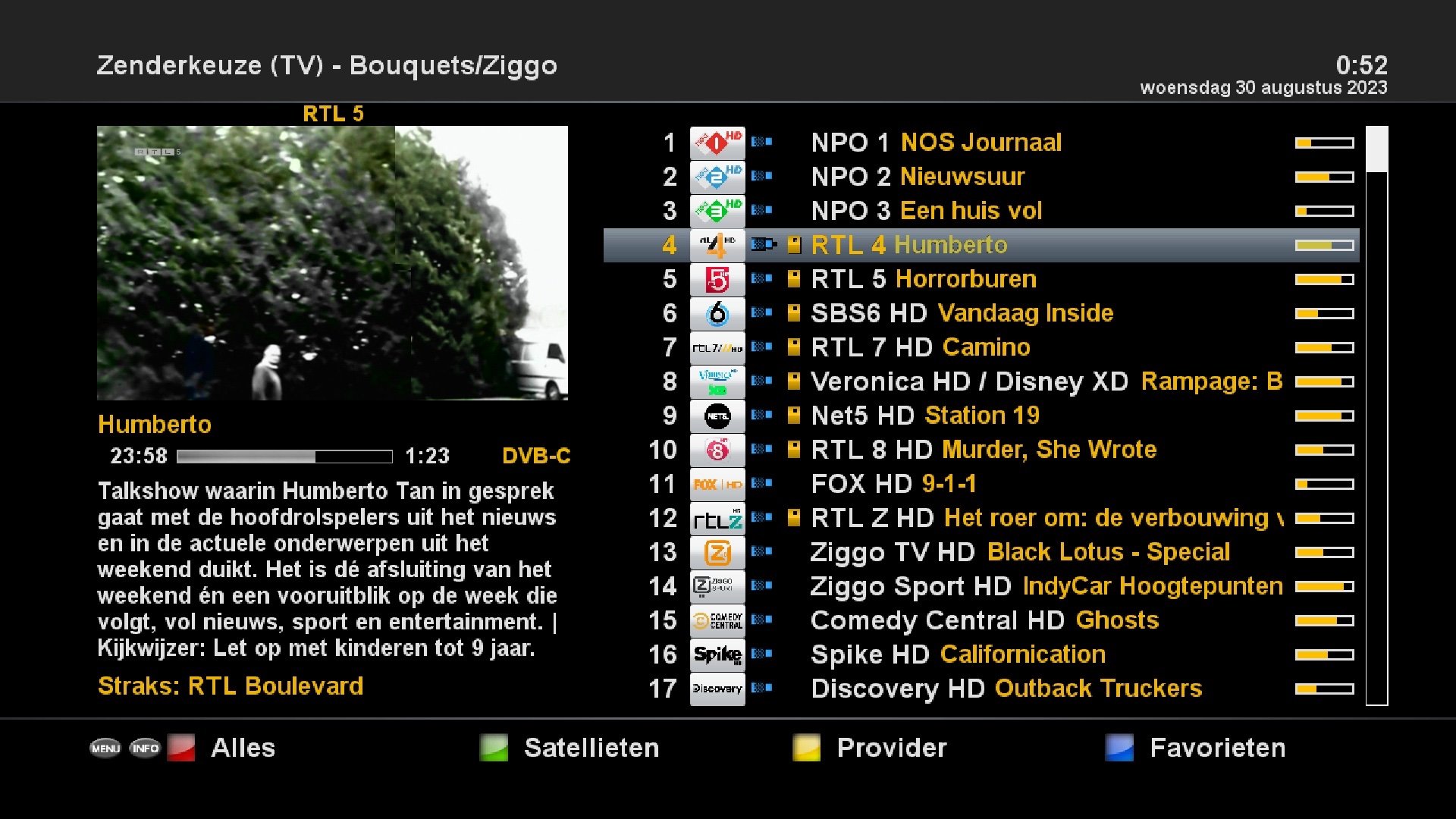

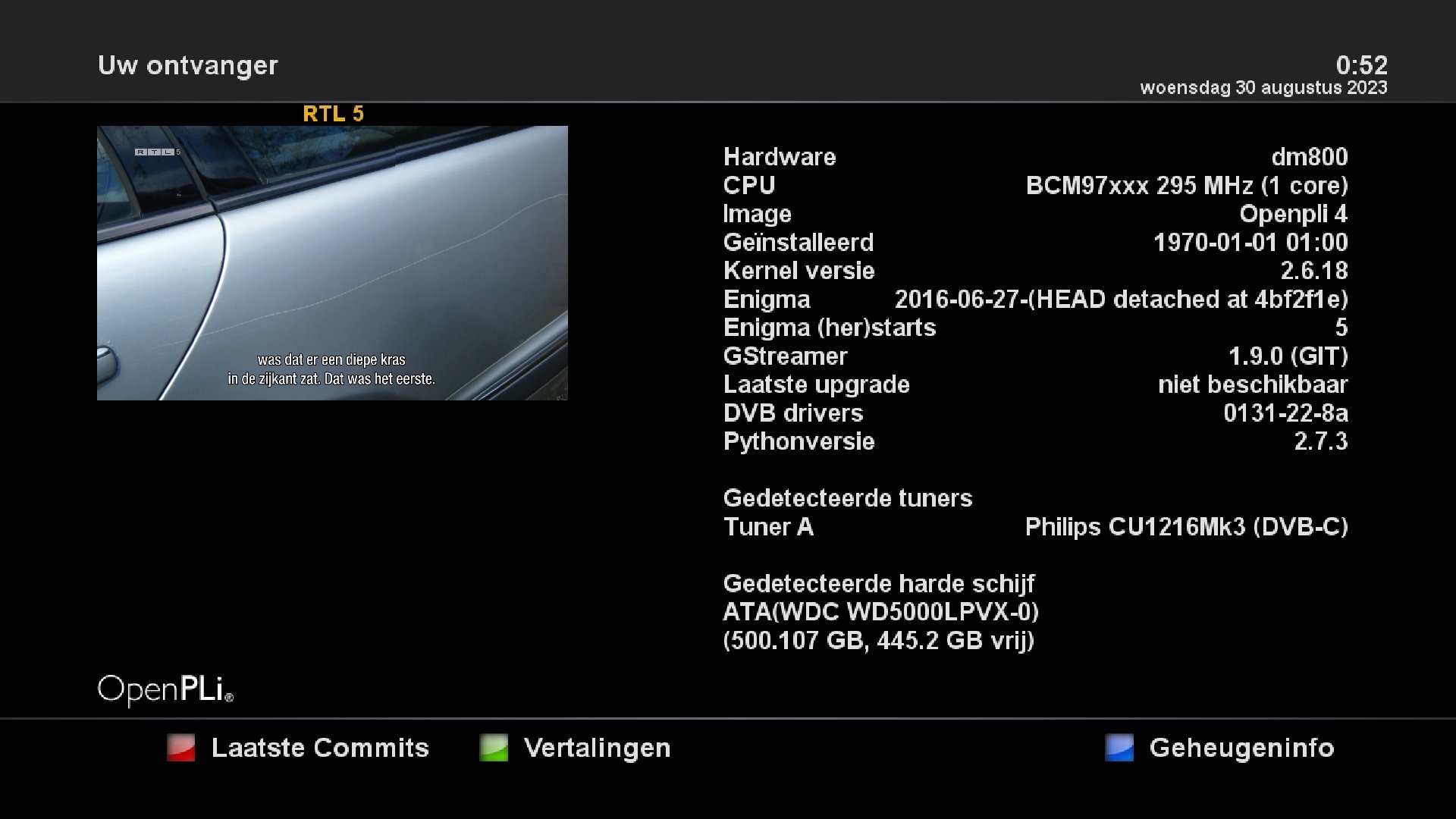

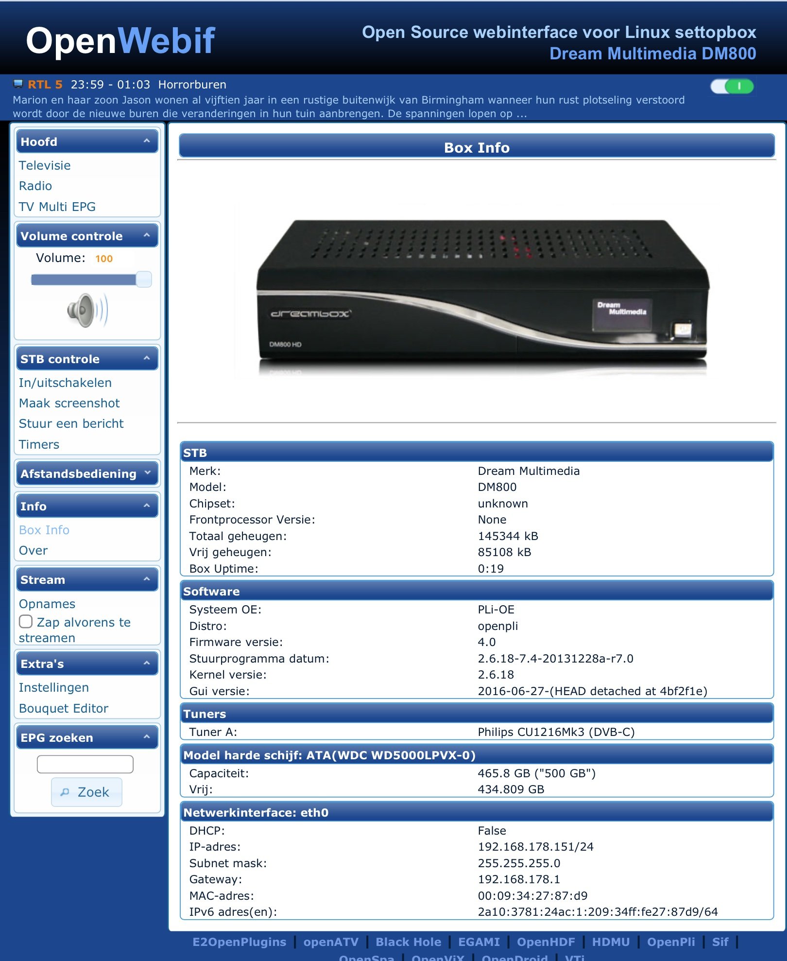

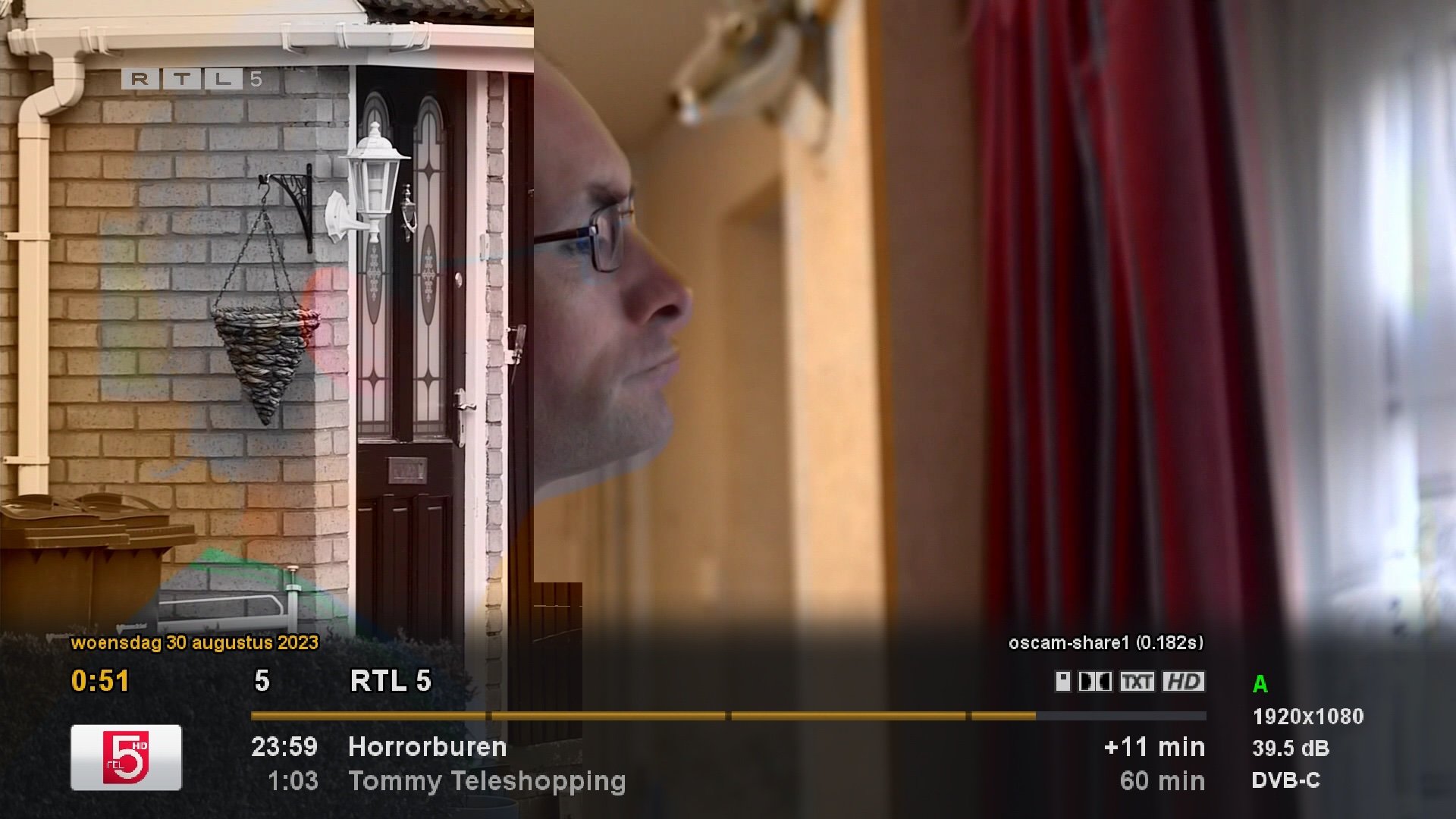

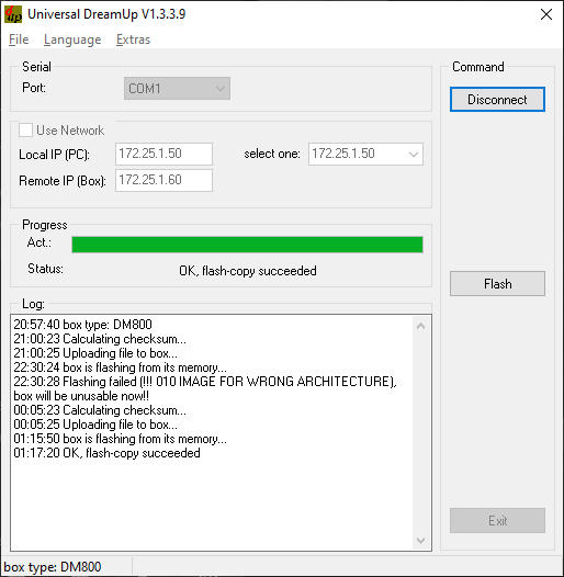

Mimisiku Geplaatst: 29 augustus 2023 Geplaatst: 29 augustus 2023 Dat zei ik dus…. Een fake! En waarschijnlijk ook nog eens voor een clone… Geen nood! Met DreamUp en seriele kabel prima op te lossen… Ik heb mijn oude DM800HD-PVR uit de rekwisietenkast gerukt en afgestoft.. Ziggo kanaallijst geladen en een ‘kraak’ OScam erop en geconfigureerd… Opstarten…traaaaaaaaaaaaag, maar hij doet het nog… Waarvan akte…. Afscheid….. Nog een paar maandjes te gaan…
Alex1970 Geplaatst: 30 augustus 2023 Auteur Geplaatst: 30 augustus 2023 Op 29-8-2023 om 22:59, Mimisiku zei: Dat zei ik dus…. Een fake! En waarschijnlijk ook nog eens voor een clone… Geen nood! Met DreamUp en seriele kabel prima op te lossen… Ik heb mijn oude DM800HD-PVR uit de rekwisietenkast gerukt en afgestoft.. Ziggo kanaallijst geladen en een ‘kraak’ OScam erop en geconfigureerd… Opstarten…traaaaaaaaaaaaag, maar hij doet het nog… Waarvan akte…. Vergroten Ik had er nog niks op gezet, want ik geloofde je wel dat ik die officiële 4.0 moet hebben. Wat jij lat zien ziet er prima uit. Dus maar eens met DreamUp aan de slag. Dreambox DM920: 2x Triple tuner (2x DVB-S2X multistream + DVB-C/T2) OpenPLi 9 Xtrend ET10000: 1x DVB-S2, 2x DVB-C/T2, IPTV OpenPLi 9 VU+ Duo / Dreambox DM800 / TBS 5925 Channel Master 180cm offset: 39.0°E-37.6°W, Channel Master 120cm offset: 23.5°E-8°W SAB 97 schotel 45.1°E-60°E, 80cm vast: 28.2°E/23.5°E/19.2°E/13°E | DVB-T/DAB: VHFIII/UHF combi-antenne op zolder.
Mimisiku Geplaatst: 30 augustus 2023 Geplaatst: 30 augustus 2023 Ik had uit de eerste posting begrepen dat het een nog werkende DM800HD-PVR betrof.. Dacht dat je alleen wat nieuwere software erop wilde hebben… Maakt niet uit, hij is gelukkig origineel dus met DreamUp zo weer ‘up and running’. Besef wel dat met OpenPli 4 erop er nog maar bar weinig ruimte over is. Zou zomaar kunnen dat EPGImport geen ruimte meer heeft. Overigens is die voor alleen Ziggo gebruik niet echt nodig… Keuze is natuurlijk aan jezelf.. In ieder geval heb je bewijs dat het gaat en nog werkt ook… Het is wel handig om OScam versie 11711 of hoger te hebben voor het geval Ziggo weer gaat lopen klooien met hun ECMPid’s (momenteel OK)… Afscheid….. Nog een paar maandjes te gaan…
