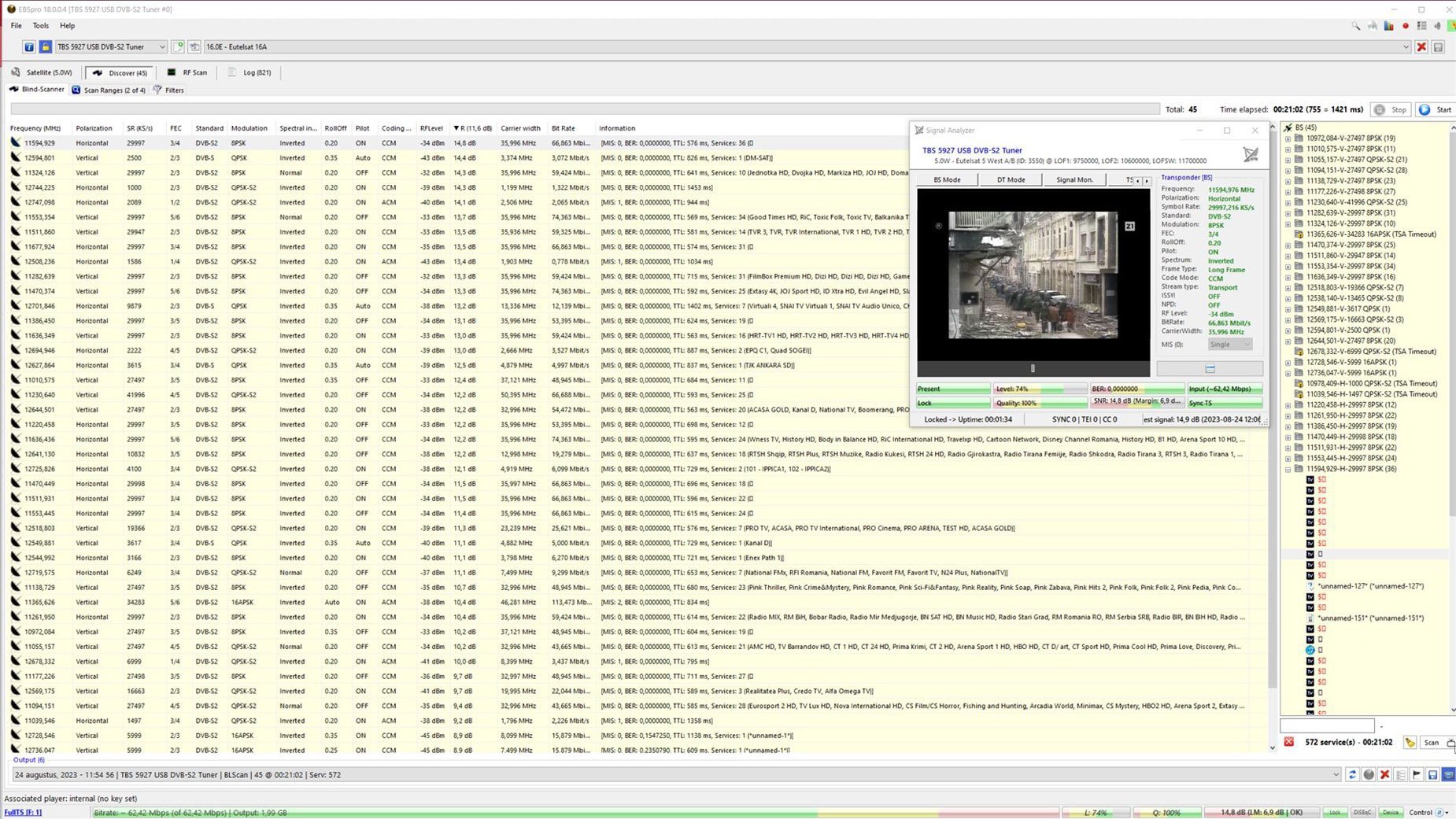

Crazy Sat Geplaatst: 23 augustus 2023 Geplaatst: 23 augustus 2023 (aangepast) Quote Bedankt Crazy Sat, ik laat het nog weten! Zojuist een blindscan gedaan op de 16°E. Nog wat sterker is het Max TV pakket op 11595 H 30000 DVB-S2 8PSK FEC 3/4 met o.a. Z1 TV ook in FTA. ( 15dB op deltastar 90 cm ). 23 augustus 2023 aangepast door Crazy Sat feedhunting , a crazy hobby ! Edison OS mio 4K UHD + Octagon SF8008 4K UHD + Dr.HD F15 + Edison OS mini + Technomate TM-5402 HD M3 CI , Moteck SG2100 + Deltastar 90 cm + Invacom C120 QDF-031 Quad lnb + SkyStar HD2,TBS5927 , en TT-budget S2-1600 kaart. Channel Master 180 cm schotel + ESX241 lnb voor C-band. DVB-T2 via Oostvleteren,Egem,Mont des Cats,Bouvigny en Doornik.
