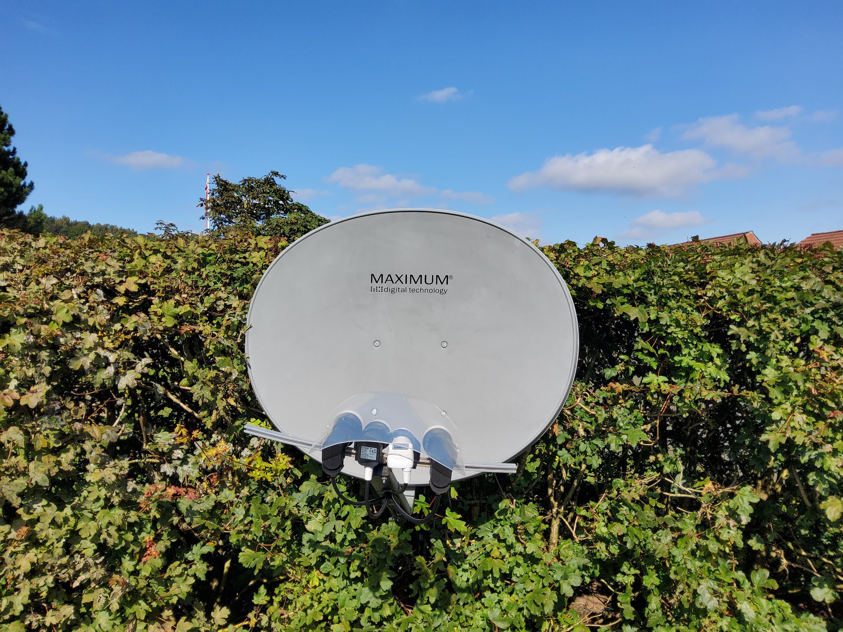

Sprietje Geplaatst: 6 september 2023 Geplaatst: 6 september 2023 (aangepast) Beste Zitzak Om iets te kunnen vertellen over hoe de schotel afgesteld moet worden, zul je eerst moeten vertellen welke satellieten je wilt ontvangen en daar dus lnb's voor hebt geplaatst. Ook moet ik de locatie weten tot op 2 decimalen achter de komma. Die kun je eventueel via een persoonlijk bericht geven. Wat voor lnbs gebruik je, graag merk en type. Samsung geeft altijd een hele lage signaalkwaliteit, ik zou zeggen veel realistischer dan veel losse satellietontvangers die vaak tegen de 100% aan geven en bij 85% al geen beeld meer geven. Het signaal is in Denemarken niet zwakker dan in Nederland. Plaats eens een foto van je schotel met de lnbs. 6 september 2023 aangepast door Sprietje

Zitzak Geplaatst: 6 september 2023 Auteur Geplaatst: 6 september 2023 Beste Sprietje. Woon 10 kilometer boven aalborg. Gebruik een maximum e85 schotel. Met 4 lnb s . De middelste 2 voor de Astra 1 en 3 van de 2 middelste de linker voor astra 3 de rechter voor astra 1 .. de twee buitenste lnb s voor linker astra op 28 en helemaal rechts voor Hotbird. Maar de twee buitenste zijn voor mij bijzaak. PS de twee buitenste lnb s zijn van inverto black ultra. De ene middelste voor astra 1 is een smalle relook. De andere voor de astra 3 is een Swaiger. Die gav toevallig het beste kwaliteit singaal. Bvd

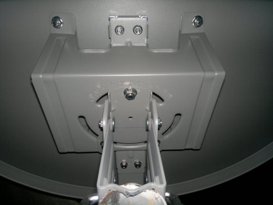

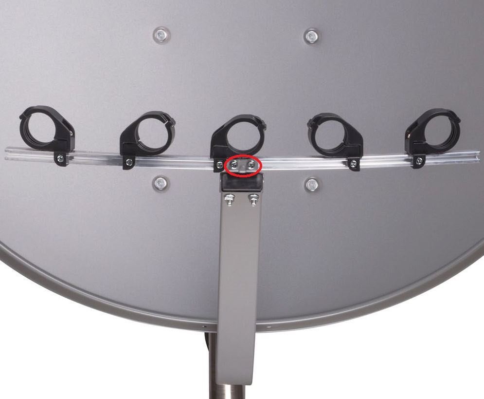

Sprietje Geplaatst: 6 september 2023 Geplaatst: 6 september 2023 Een juiste schotelskew is vooral belangrijk voor de twee buitenste satellieten en in jou geval in het bijzonder voor de Hotbird omdat deze het verst uit het midden staat omdat de Astra 23,5 in het midden staat. Om de Hotbird 13 t/m de Astra 28,2 te ontvangen in Aalborg, moet de schotel 7,5 graden schuin staan maar dan moet je wel goed beginnen. Ik zie op de foto dat de rail schuiner staat dan de schotel en dan werkt de gradenboog van de schotel-skew niet goed. Om de skew van de schotel goed in te stellen, stel je eerst de schotelskew in op nul graden (90° op de schaalverdeling). Dan zet je de twee bouten in het midden van de rail los en stel je de rail met een waterpas horizontaal. Draai dan de bouten goed vast. Nu ga je de skew van de schotel in stellen op 7,5 graden, dat is 97,5 graden op de schaalverdeling. Nu weet je zeker dat de rail op de juiste schuinte staat om de 4 satellieten goed te ontvangen.
Zitzak Geplaatst: 6 september 2023 Auteur Geplaatst: 6 september 2023 Sprietje bedankt 👍ga er mee aan de slag. PS .bedenk net dat ik ook nog een triax 80 met rail heb liggen. Welke zou jij aanbevelen te gebruiken. De maximum e85 of de Triax ? Bvd
Sprietje Geplaatst: 6 september 2023 Geplaatst: 6 september 2023 Voor multifeed is de Maximum E-85 een prima schotel die beter presteert dan een Triax 80 wat in feite maar een schotel van 70cm is.
Zitzak Geplaatst: 6 september 2023 Auteur Geplaatst: 6 september 2023 Bedankt Sprietje. Dus laat ik de Maximum schotel staan. Moet hem Dus alleen beter afstellen 👍🙋♂️

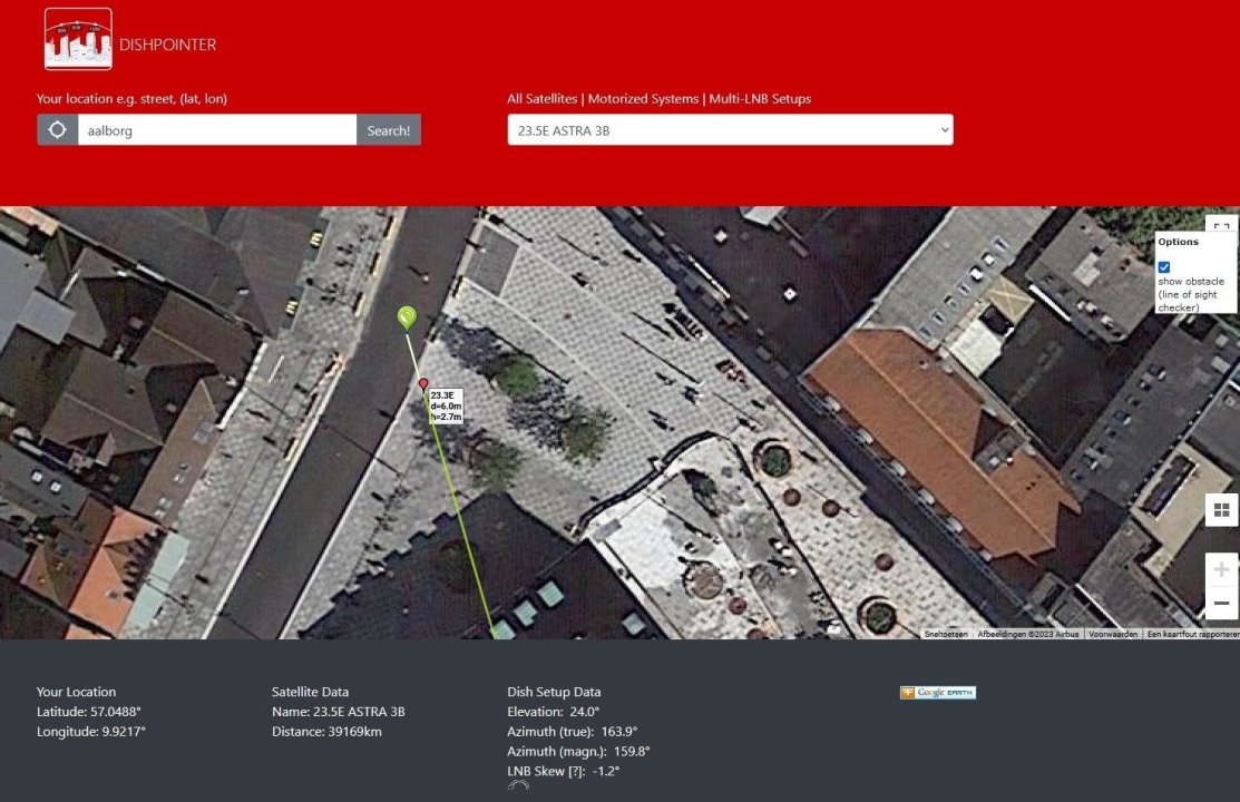

Zitzak Geplaatst: 7 september 2023 Auteur Geplaatst: 7 september 2023 obstakels. Wie kan mij vertellen of ik hinder van de schutting van de buren ondervindt bij het instellen van mijn maximum e85 schotel. Omdat de elevatie hoek in noord Denemarken ongeveer tussen 24/25 graden moet zijn staat de schotel ongeveer verticaal rechtop . Dus niet een beetje schuin naar de hemel zoals in Nederland. De hoogte onderkant Schotel is een meter tien. De schutting staat circa 6 meter van de schotel. Kan de schotel bijna niet hoger zetten ivbm met privacy van de buren. Omdat de schotels in Nederland iets schuin naar boven kijken zal het daar denk ik geen problemen opleveren. Maar vraag me af of ik er hier met de opgegeven afstanden hinder van ondervindt. Bvd
Codx Geplaatst: 7 september 2023 Geplaatst: 7 september 2023 (aangepast) Pak je telefoon ga voor of naast de schotel staan/zitten en gebruik zo'n satelliet zoek app die de satelliet virtueel aan de hemel laat zien. Dan kun je redelijk zien hoeveel je er overheen kijkt. 7 september 2023 aangepast door Codx SCHOTEL: 1,2 Mtr 50E-55W / 60cm Astra 19/23 / Airspy R2 SDR 24-1800 Mhz RECEIVERS: Dreambox 920 UHD/DM8000/800SE / VU+ Ultimo 4K Sat & Kabel & T2 / Rpi2 ADS-B FlightFeeder IPTV: KPN Glas (AoN) 1 Gbit & IPTV KPN plus+ TV box / Android 4K IPTV box / Kodi & Plex / 100+ TB Storage
Sprietje Geplaatst: 7 september 2023 Geplaatst: 7 september 2023 In Aalborg is de elevatie van de Astra 23,5 oost 24 graden. Op 6 meter afstand komt het signaal van 2,7 meter hoger. Als de onderzijde van de schotel 1 meter hoog staat, mag de schutting dus 3,7 meter hoog zijn.
