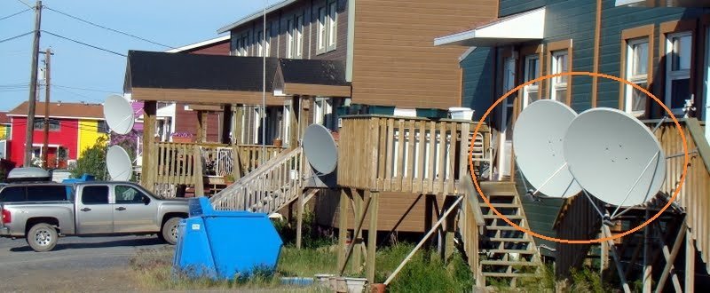

Alex1970 Geplaatst: 13 februari 2024 Geplaatst: 13 februari 2024 Op 12-2-2024 om 08:17, Sprietje zei: Hier een foto van schotels in het Noordpool gebied die flink ver naar voren staan. Maar let op. Hoewel de gemiddelde en meest voorkomende offsethoek van consumentenschotels 26 graden is, zijn er toch flinke uitzonderingen. Zo heeft de Maximum E-85 slechts een offset van 17,94° terwijl de Wavefrontier een offset heeft van 38°, een verschil van maar liefst 20 graden. Zie ook de bijlage van een Triax met een offsethoek van 26 graden en een Wavefrontier van 38 graden Vergroten Dank je voor de foto, ik kon niks vinden. Maar we ermee willen zeggen is dat het gezichtsbedrog is tussen hoe het lijkt waar een offset-schotel heen kijkt en wat daadwerkelijk de kijkhoek is. Bij een prime focus-schotel is dat direct duidelijk. Dreambox DM920: 2x Triple tuner (2x DVB-S2X multistream + DVB-C/T2) OpenPLi 9 Xtrend ET10000: 1x DVB-S2, 2x DVB-C/T2, IPTV OpenPLi 9 VU+ Duo / Dreambox DM800 / TBS 5925 Channel Master 180cm offset: 39.0°E-37.6°W, Channel Master 120cm offset: 23.5°E-8°W SAB 97 schotel 45.1°E-60°E, 80cm vast: 28.2°E/23.5°E/19.2°E/13°E | DVB-T/DAB: VHFIII/UHF combi-antenne op zolder.
Sprietje Geplaatst: 13 februari 2024 Geplaatst: 13 februari 2024 Groot voordeel van een offsetschotel op de Noordpool dat er niet makkelijk sneeuw op de schotel komt, wel op de lnb maar die is snel schoon te maken.

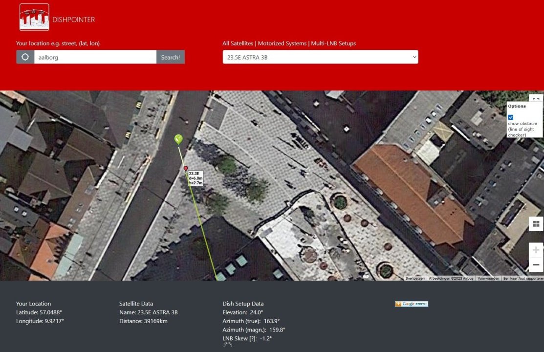

Zitzak Geplaatst: 12 oktober 2024 Auteur Geplaatst: 12 oktober 2024 Hoi Tonskidutch . je hebt dus niet zo lang in Aalborg/ Denemarken gewoond Afstelling is hier in noord Denemarken heel anders dan bv in København En Nö ? = Nej Op 20-2-2024 om 12:52, Tonskidutch zei: nö Vergroten
