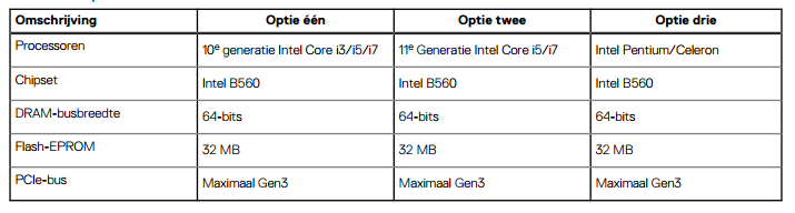

Pluizebol Geplaatst: 20 september 2023 Auteur Geplaatst: 20 september 2023 Op 20-9-2023 om 19:17, smetje limb.BE zei: kan je moederboard wel 16GB aan anders ga je het waarschijnlijk niet zien in je gegevens welke pc heb je en welk moederboard juiste type nr enz Vergroten Mijn desktop PC is een Dell Inspiron 3891 optie 2 in de tabel hieronder. Hij heeft 2 RAM slots en kan in principe 64 GB aan denk ik (moet ik nazien). Toen ik hem kocht heb ik gekozen voor 8GB met de bedoeling om hem eventueel later uit te breiden. Heb je hier voldoende aan ? Windows 11 Home 64bits + Stardock Start11 v2 / VU+Duo4KSE / OpenPLi 8.3 / TVVlaanderen / Fiber Optics Internet 2GB / Citroën C5 II BlueHDi 180PK Hydractive III+ / Samsung Galaxy S21+
smetje limb.BE Geplaatst: 20 september 2023 Geplaatst: 20 september 2023 ja die zou het moeten doen anders morgen of... zo eens jouw orginele eruithalen en de nieuwe in die sleuf steken en dan de pc eens terug opstarten dan weet je of die het wel doet Geheugenconfiguraties ondersteund 4 GB, 1 x 4 GB, DDR4, 2666 MHz, 2933 MHz 8 GB, 1 x 8 GB, DDR4, 2666 MHz, 2933 MHz 8 GB, 2 x 4 GB, tweekanaals, DDR4, 2666 MHz, 2933 MHz 12 GB, 1 x 4 GB + 1 x 8 GB, DDR4, 2666 MHz, 2933 MHz 16 GB, 1 x 16 GB, DDR4, 2666 MHz, 2933 MHz 16 GB, 2 x 8 GB, tweekanaals, DDR4, 2666 MHz, 2933 MHz 32 GB, 1 x 32 GB, DDR4, 2666 MHz, 2933 MHz 32 GB, 2 x 16 GB, tweekanaals, DDR4, 2666 MHz, 2933 MHz 64 GB, 2 x 32 GB, tweekanaals, DDR4, 2666 MHz, 2933 MHz Dreambox 900UHD 4x twin lnb 1x bosat 1.50m .Dreambox 7020hd v2 Dreambox 800 Dreambox 8000 Dreambox 800se Dreambox 500HD Sab unix triple Xsarius Galaxy 4K gigablue trio Gigablue HD Quad Plus Zgemma H7 Cabel en Sat Samsung UE65MU7070 4K Ultra HD Smart LED Samsung UE46F6650SSXXN led 1x LG 60"lb 870v
