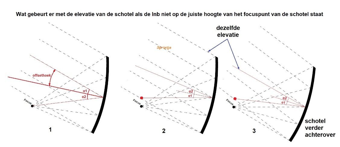

Sprietje Geplaatst: 2 november 2023 Geplaatst: 2 november 2023 Beste FGH77 Ik zal je uitleggen wat er bij jou gebeurt. Een offsetschotel is als een spiegel. Signalen die onder een hoek op de schotel vallen, worden onder dezelfde hoek weerkaatst. Het verschil met een spiegel is dat bij een parabolische spiegel, de signalen na de weerkaatsing gebundeld worden naar 1 punt, het focuspunt. De hoek van inval α1 is dus gelijk aan de hoek van uitval α2, zie tekening 1. De invalshoek is de "Offset" van een schotel. Nu staat de vrijhangende lnb hoger dan het focuspunt van de schotel. De regel: de hoek van inval = de hoek van uitval blijft van kracht. Wil je dus signalen op die te hoog staande lnb ontvangen, dan moeten die ook van een lagere elevatie komen, zie tekening 2. Op die lagere elevatie bevindt zich niet de satelliet waar jij signalen van op wilt vangen. Je zult dus de elevatie van de schotel hoger in moeten stellen om de signalen van die satelliet wel te ontvangen, zie tekening 3. En dat is nu precies wat er bij jou gebeurt. De signalen van de Astra 19,2 komen onder een elevatie van 28,2 graden binnen maar jij moet de elevatie van de schotel op 36 graden instellen om signaal te ontvangen.

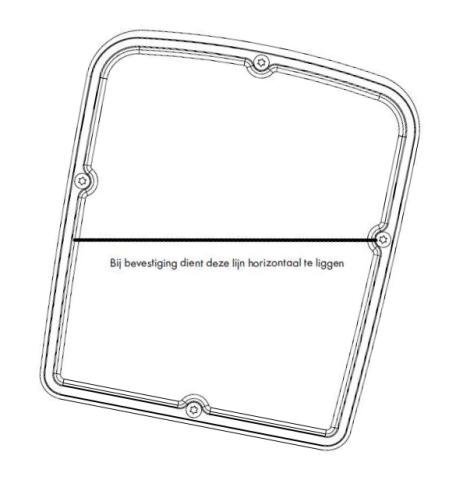

Sprietje Geplaatst: 3 november 2023 Geplaatst: 3 november 2023 Ik heb 20 uur geleden al aangegeven dat je de duo-lnb 10,5 graden schuin moet zetten voor de juiste ontvangst van de Astra 23,5 en 19,2. Hoek uitprinten uitknippen en achter op de lnb plakken en in de juiste stand draaien en dan alleen maar de schotel op de Astra 23,5 uitrichten.
