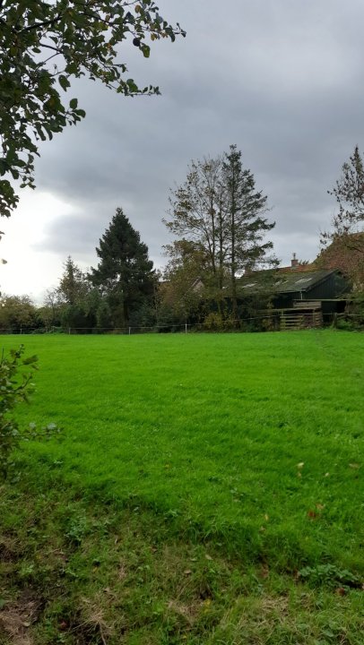

FGH77 Geplaatst: 2 juni Auteur Delen Geplaatst: 2 juni Na een redelijk lange tijd goed beeld te hebben, is het nu weer bal met het signaal. Van de één op de andere dag had ik geen signaal meer en heb ik weer geprobeerd om het signaal op te zoeken. Alle takken die in de weg zouden kunnen hangen, zijn gesnoeid. Ik kan met de Bente satellietmeter wel beeld ontvangen op bv Das Erste HD en ZDF HD (Astra 1 locken rond de 74%), maar weer niet op alle Nederlandse HD zenders. Ik blijf het vermoeden houden dat misschien toch de hoge bomen van de buren het signaal kunnen storen, maar mijn buurvrouw zei dat het signaal niet uit een hoek van ronde de 45 graden wordt opgevangen door de schotel, maar veel schuiner (tussen de 60 en 80 graden). Ik geloof dat niet, maar dat heb ik op dit moment niets aan: ik ben weer gefrustreerd bezig om het signaal op te vangen. Link naar reactie Delen op andere sites Meer opties om te delen...

FGH77 Geplaatst: 5 juni Auteur Delen Geplaatst: 5 juni Ik hoop dan maar dat de overgebleven takjes geen belemmering vormen voor de signaalsterkte. Link naar reactie Delen op andere sites Meer opties om te delen...
