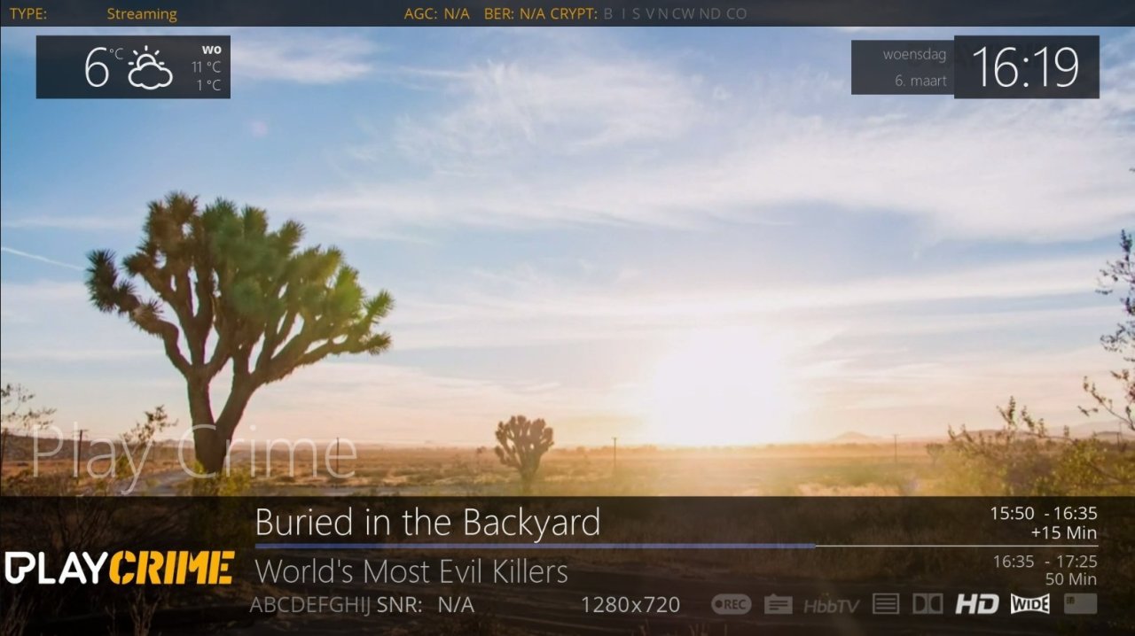

Dreeke Geplaatst: 7 maart 2024 Auteur Geplaatst: 7 maart 2024 Op 6-3-2024 om 23:52, Alex1970 zei: Het schijnt dat die streams beveiligd zijn met DRM. Mooi logo trouwens van Play Crime. 😇 Vergroten Groet, André Gigablue UHD Quad 4K Pro (2x DVB-S2X + 2x DVB-C)
RickHunter Geplaatst: 12 maart 2024 Geplaatst: 12 maart 2024 Op 3-2-2024 om 08:12, Kabeltje87 zei: Zet deze in Uw bouquet: #SERVICE 4097:0:2:101:0:32:DDDD:0:0:0:https%3a//playmedia-playcrime-goplay.amagi.tv/index_2.m3u8:Play Crime #DESCRIPTION Play Crime En voeg aan de custom.channels.xml file in /etc/epgimport/ dit toe: <channel id="PlayCrime.be">4097:0:2:101:0:32:DDDD:0:0:0:http%3a//example.com</channel><!-- Play Crime --> Indien je geen custom.channels.xml file hebt dan deze aanmaken met volgende inhoud: <?xml version="1.0" encoding="utf-8"?> <channels> <channel id="SBS6Classics.nl">4097:0:1:101:0:31:DDDD:0:0:0:http%3a//example.com</channel><!-- SBS6 Classics --> <channel id="PlayCrime.be">4097:0:2:101:0:32:DDDD:0:0:0:http%3a//example.com</channel><!-- Play Crime --> </channels> En natuurlijk EPG importeren via epgimport. PS: de bovenstaande url voor Play Crime is de 720p versie (mijn internet set-up durft nogal eens haperen op de 1080 versie) Wil je de 1080 versie,dan gebruik je index_1.m3u8 Vergroten Bij welke feed zit de EPG dan? En... je hebt hier de URL example.com... moet hier niet een URL van reytec of iets waar een EPG bron op aanwezig is, benoemd worden?
