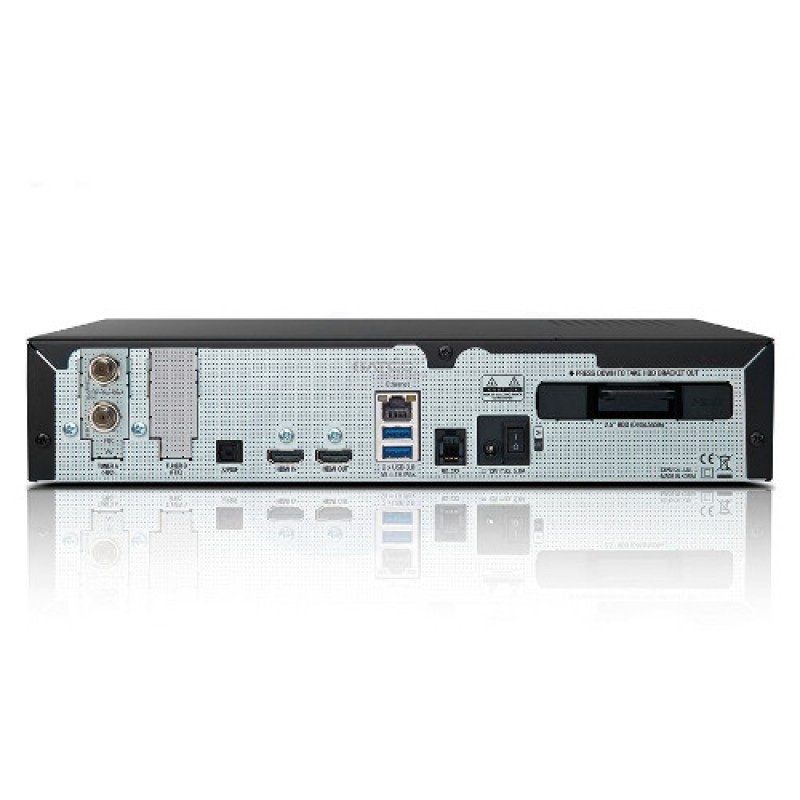

Noordzee Geplaatst: 5 oktober 2023 Delen Geplaatst: 5 oktober 2023 2 uren geleden, Sattofiel zei: Ik heb uiteraard de antenne direct aan de usb-stick hangen. Bij de tunerconfiguratie heb ik al van alles geprobeerd, uiteraard als 1e de optie nederland met digitenne, de 5+ aan enz.. Ben nu aan het zoeken naar een multiboot voor de 4kduose, om een ander image uit te testen , maar dat lijkt er niet te zijn. Schijn je Openvix of zo te moeten flashen en daarna andere images (heb dit voor een buurman op de octagon 8008 gedaan, was een makkie, weet niet meer welke soft). Ik heb dezelfde ontvanger en DVB-T2 werkend. Maar dan wel met een speciale ingebouwde DVB-T2-tuner, jij hebt het over een USB-stick. De antenne heb ik linksboven op dit plaatje aangesloten: Geregistreerd lid Sat4All sinds : 6-6-2001 (oorspronkelijk 1-12-2000) Ontvanger : VU+ DUO 4K (Digitenne via DVB-T2 en FTA-zenders via DVB-S2X en streams) Schotel : Visiosat Bisat Ontvangst van : Astra 1, Astra 2, Astra 3 en Hot Bird Link naar reactie Delen op andere sites Meer opties om te delen...
