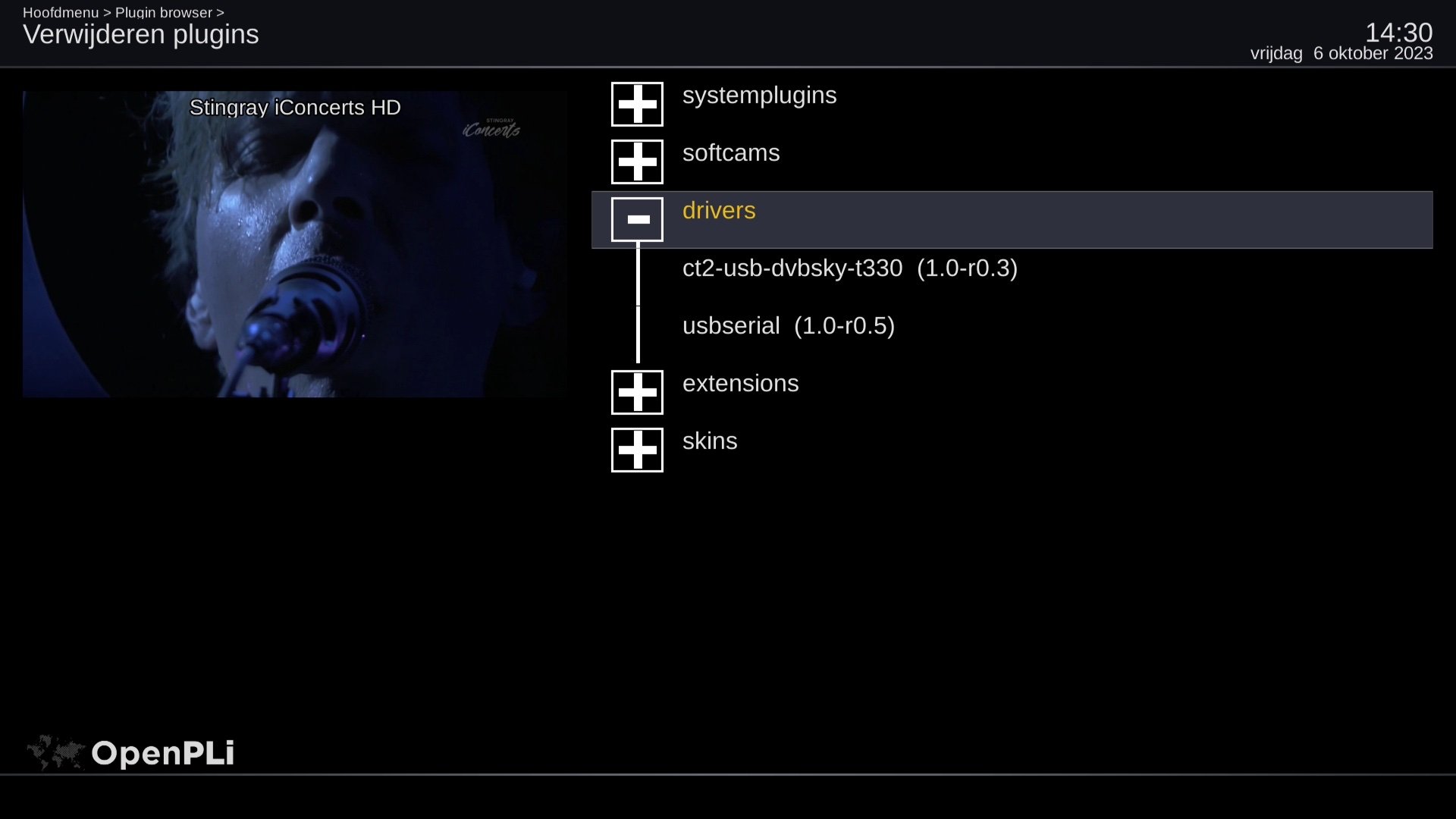

Mimisiku Geplaatst: 6 oktober 2023 Geplaatst: 6 oktober 2023 Hij staat er toch echt in hoor…. Afscheid….. Nog een paar maandjes te gaan…
Sattofiel Geplaatst: 6 oktober 2023 Auteur Geplaatst: 6 oktober 2023 Je bedoelt de t330? Daarmee wordt de stick herkend, helaas 0 kanalen te vinden VU+ Ultimo 4K BT (Pli) 2xDVBs,1xDVB-T2, VU+duo4kse (DVB-s FBC,DVB-C FBC, USB turbo se DVB-C/T2),,Panasonic TH 42PY-700 FullHD plasma, Triax 78, Astra 19-23-28

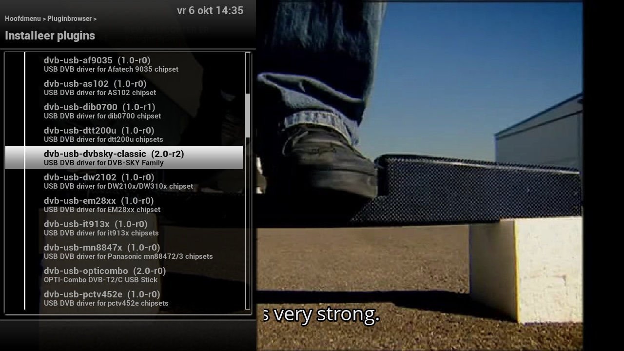

bellejt Geplaatst: 6 oktober 2023 Geplaatst: 6 oktober 2023 (aangepast) we spreken over de classic want die andere heeft hij nu geladen. 6 oktober 2023 aangepast door bellejt Groetjes,salutations,greetings. 1 x Gibertini 1,10 vast 3 sats + 1 x Triax 88 cm rotor Vu + Duo2 twin sat tuner 4 X DVB-S2 en 1 x turbo DVB-C + OpenVix + idem dual tuner and vu duo2 fallback tuner Octagon SF8008 4K Openvix (via ethernetconnectie/WIFI fallbacktuner)

Sattofiel Geplaatst: 6 oktober 2023 Auteur Geplaatst: 6 oktober 2023 Vraag is dus: hoe kom ik in openpli 8.3 aan de dvbsky-classic driver VU+ Ultimo 4K BT (Pli) 2xDVBs,1xDVB-T2, VU+duo4kse (DVB-s FBC,DVB-C FBC, USB turbo se DVB-C/T2),,Panasonic TH 42PY-700 FullHD plasma, Triax 78, Astra 19-23-28
Mimisiku Geplaatst: 6 oktober 2023 Geplaatst: 6 oktober 2023 Op 6-10-2023 om 12:35, bellejt zei: we spreken over de classic want die heeft hij nu geladen. Vergroten Die werkt met deze stick niet correct… De c2-usb-dvbsky t330 is de enige juiste Afscheid….. Nog een paar maandjes te gaan…
