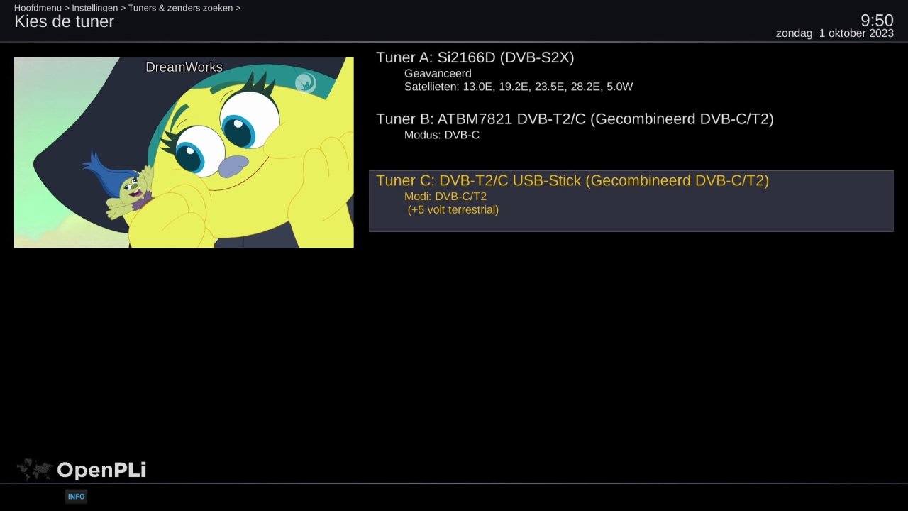

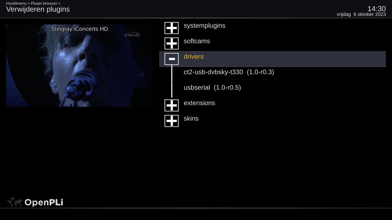

bellejt Geplaatst: 6 oktober 2023 Geplaatst: 6 oktober 2023 nee maar raar en ik verdenk toch je antenne of mss de connector ervan een probleem te geven.Draadje kan zomaar losgekomen zijn bij het versteken.Die firmware moest niet hernoemd worden maar wel eerst ontzippen alvorens op de box te zetten in de map lib/firmware Groetjes,salutations,greetings. 1 x Gibertini 1,10 vast 3 sats + 1 x Triax 88 cm rotor Vu + Duo2 twin sat tuner 4 X DVB-S2 en 1 x turbo DVB-C + OpenVix + idem dual tuner and vu duo2 fallback tuner Octagon SF8008 4K Openvix (via ethernetconnectie/WIFI fallbacktuner)
Mimisiku Geplaatst: 6 oktober 2023 Geplaatst: 6 oktober 2023 Ik snap eerlijk gezegd niet wat jullie allemaal uitvoeren. Buiten het installeren van de correcte driver in OpenPli 8.3 hoef je niks te doen.. Niks firmware unzippen, renamen, kopiëren. Helemaal niks… Afscheid….. Nog een paar maandjes te gaan…
Sattofiel Geplaatst: 6 oktober 2023 Auteur Geplaatst: 6 oktober 2023 Blijkbaar heb ik dus niet de juiste firmware, hij doet in elk geval niet met opticombo, niet met de sky330. Ga denk ik binnenkort openBH met VU+multiboot maar eens proberen te installeren, kijken of de stick dan wel werkt VU+ Ultimo 4K BT (Pli) 2xDVBs,1xDVB-T2, VU+duo4kse (DVB-s FBC,DVB-C FBC, USB turbo se DVB-C/T2),,Panasonic TH 42PY-700 FullHD plasma, Triax 78, Astra 19-23-28

Sattofiel Geplaatst: 6 november 2023 Auteur Geplaatst: 6 november 2023 Heb zojuist de DVB-C tuner omgewisseld voor een dual DVB-T tuner, ogenblikkelijk beeld, met hetzelfde lullige antennetje (60% signaal), perfect beeld. Heb nu dus een FBC DVB-C tuner over, maar wie weet wat de toekomst brengt. Overigens zag ik bij de omschrijving van Openli 9 dat er iets gedaan is met de USB tuner drivers, dus wellicht had de USB-tuner onder Pli 9 wel gewerkt. VU+ Ultimo 4K BT (Pli) 2xDVBs,1xDVB-T2, VU+duo4kse (DVB-s FBC,DVB-C FBC, USB turbo se DVB-C/T2),,Panasonic TH 42PY-700 FullHD plasma, Triax 78, Astra 19-23-28
Tonskidutch Geplaatst: 6 november 2023 Geplaatst: 6 november 2023 52 minuten geleden, Sattofiel zei: dus wellicht had de USB-tuner onder Pli 9 wel gewerkt. Ja dat moet men onafhankelijk testen Maar wel heel fijn dat je nu perfect beeld hebt met die andere insteekktuner. Mi Corazón Campo
