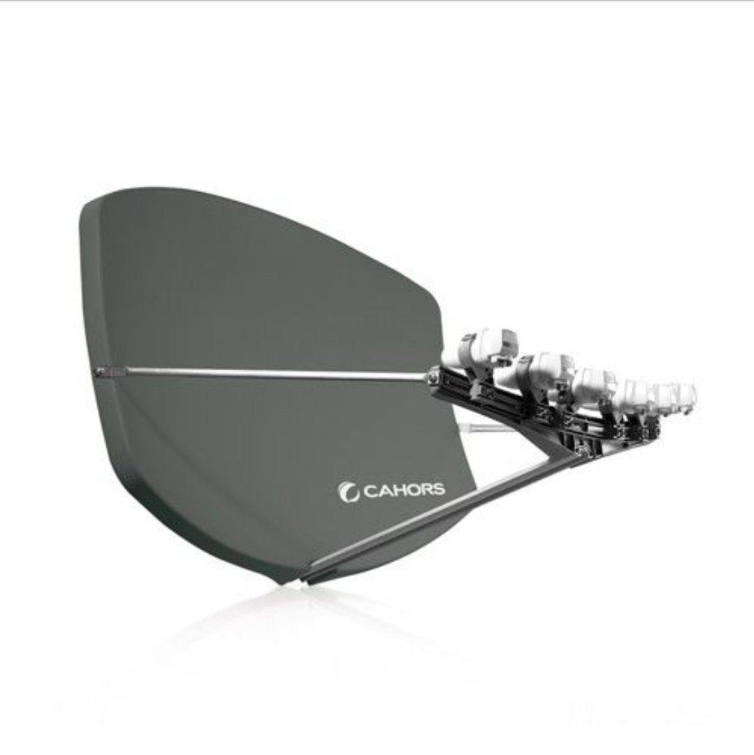

bannadda Geplaatst: 2 oktober 2023 Delen Geplaatst: 2 oktober 2023 Ik heb een cahors bigsat op het dak staan kan ik op deze schotel unicable ll lnbs opzetten om astra 23,5 astra28,5 astra19,2 eventueel hotbird 13 te ontvangen ik weet dat de kop wat groter is als een smalle lnb weet niet welke satellieten ik kan ontvangen met unicable ll lnb of moet ik een extra schotel op dak zetten mvh Link naar reactie Delen op andere sites Meer opties om te delen...
bannadda Geplaatst: 2 oktober 2023 Auteur Delen Geplaatst: 2 oktober 2023 Wou er deze Inverto IDLU 32UL40-UNBOO-OPP Unicable II opzetten Link naar reactie Delen op andere sites Meer opties om te delen...
minplus Geplaatst: 2 oktober 2023 Delen Geplaatst: 2 oktober 2023 Het is geen bisat maar een bigbisat en daar zijn die sats probleemloos mee te ontvangen en ik zou er 4 LNB's op zetten. 3x VU+ met Open Pli , 2 Gregorians, 1 Big bisat en 3 LCD's Link naar reactie Delen op andere sites Meer opties om te delen...
Windhoos Geplaatst: 2 oktober 2023 Delen Geplaatst: 2 oktober 2023 Die lnb's zijn 40mm Hobbyist, and developer. Link naar reactie Delen op andere sites Meer opties om te delen...
minplus Geplaatst: 2 oktober 2023 Delen Geplaatst: 2 oktober 2023 Aanklikken 3x VU+ met Open Pli , 2 Gregorians, 1 Big bisat en 3 LCD's Link naar reactie Delen op andere sites Meer opties om te delen...
Sprietje Geplaatst: 2 oktober 2023 Delen Geplaatst: 2 oktober 2023 Beste bannadda Wat betreft de afstanden tussen de lnb's (alle maten hart op hart): De minste ruimte heb je tussen de Astra 19,2 en 23,5. Die moeten 53mm van elkaar staan op jou locatie op een BigBisat. De afstand tussen de Astra 23,5 en Astra 28,35 moet 59mm zijn. Je zou de lnb's dan als volgt af kunnen stellen. De Astra 23,5-lnb precies op de juiste plaats. Dan kun je de lnb van de Astra 28,35 daar precies tegenaan zetten (=59mm afstand). De lnb voor de Astra 19,2 komt dan 6mm (59-53mm) verkeerd te staan. Dat geeft wel wat verlies maar kan de Astra 19,2 wel hebben want dat signaal is toch sterk genoeg. De Afstand tussen de Astra 19,2 en de Hotbird is geen probleem want die is toch groot genoeg. Tja en Unicable-lnb's zijn een beetje uit de mode geraakt. Eenvoudiger gaat het met wideband-lnb's. Hoeveel aansluitingen wil je hebben? Link naar reactie Delen op andere sites Meer opties om te delen...

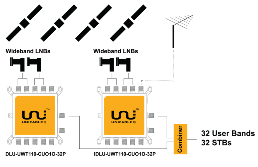

bannadda Geplaatst: 3 oktober 2023 Auteur Delen Geplaatst: 3 oktober 2023 @Sprietje kan ik met wideband lnb s net zoveel als unicable ll lnb s heb hier een vu+ duo 4k staan met 2 fbc tuners en 1 vu+ uno 4k ik dacht dat je met unicable 32 zenders tegelijkertijd kon ontvangen of ik moet dat verkeerd gelezen hebben wat is dan beter om te hebben unicable ll of de wideband lnb op 23,5 28,2 19,2 en de 13 en wat er misschien nog meer op die schotel kan Link naar reactie Delen op andere sites Meer opties om te delen...
Sprietje Geplaatst: 3 oktober 2023 Delen Geplaatst: 3 oktober 2023 Je kunt met Unicable inderdaad tot 32 satellietontvangers aansluiten maar als je meerdere lnb's gebruikt (in jou geval 4) zijn er veel beperkingen. De eerste vraag is, heb je er 32 nodig of zijn 8 aansluitingen ook voldoende. Link naar reactie Delen op andere sites Meer opties om te delen...
bannadda Geplaatst: 3 oktober 2023 Auteur Delen Geplaatst: 3 oktober 2023 Heb nu 3 x fbc tuners met 8 tuners per fbc tuner nu 24 tuners ter beschikking gebruik je ze allemaal tegelijkertijd wil toch opnieuw investeren in nieuwe lnbs of het nu wideband of unicable lnbs worden kost toch geld kun je beter iets meer uitgeven dan dat je later denkt van had ik nu toch maar dat andere gekocht met fbc tuner kun je toch maar alleen met unicable alles virtuele tuners gebruiken om verschillende zenders op verschillende satellieten te kunnen kijken Link naar reactie Delen op andere sites Meer opties om te delen...
Sprietje Geplaatst: 3 oktober 2023 Delen Geplaatst: 3 oktober 2023 (aangepast) Met wideband-lnb's kan het, zie bijlage. https://inverto.tv/multiswitch/306/programmable-and-cascadable-multiswitch-with-32-user-bands-4-universalwideband-satellite-inputs-and-1-terrestrial-input-acdc-power-adapter-and-power-inserter-included 3 oktober 2023 aangepast door Sprietje Link naar reactie Delen op andere sites Meer opties om te delen...
bannadda Geplaatst: 3 oktober 2023 Auteur Delen Geplaatst: 3 oktober 2023 Heb je dan hetzelfde als met unicable kan ik dan de coaxkabel zo weer doorlussen naar de volgende sat ontvanger Link naar reactie Delen op andere sites Meer opties om te delen...
Sprietje Geplaatst: 3 oktober 2023 Delen Geplaatst: 3 oktober 2023 Ja, zie de link. Link naar reactie Delen op andere sites Meer opties om te delen...
bannadda Geplaatst: 3 oktober 2023 Auteur Delen Geplaatst: 3 oktober 2023 Dan dus 32 zenders tegelijkertijd kijken op verschillende transponders de vu uno of duo 4k kan dan met 1 fbc tuner 8 kanalen ontvangen Link naar reactie Delen op andere sites Meer opties om te delen...
Sprietje Geplaatst: 3 oktober 2023 Delen Geplaatst: 3 oktober 2023 Ja, dan moet je bij de ontvangers met 8 tuners en 8-voudige splitter gebruiken, zie: https://www.inverto.tv/accessories/219/unicable-ii-i-8-way-splitter-5-2400mhz Link naar reactie Delen op andere sites Meer opties om te delen...
