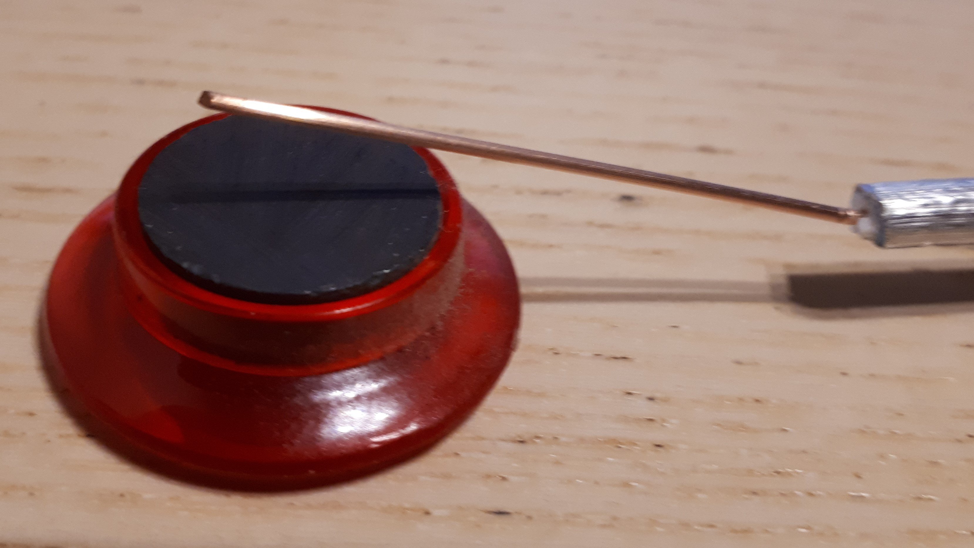

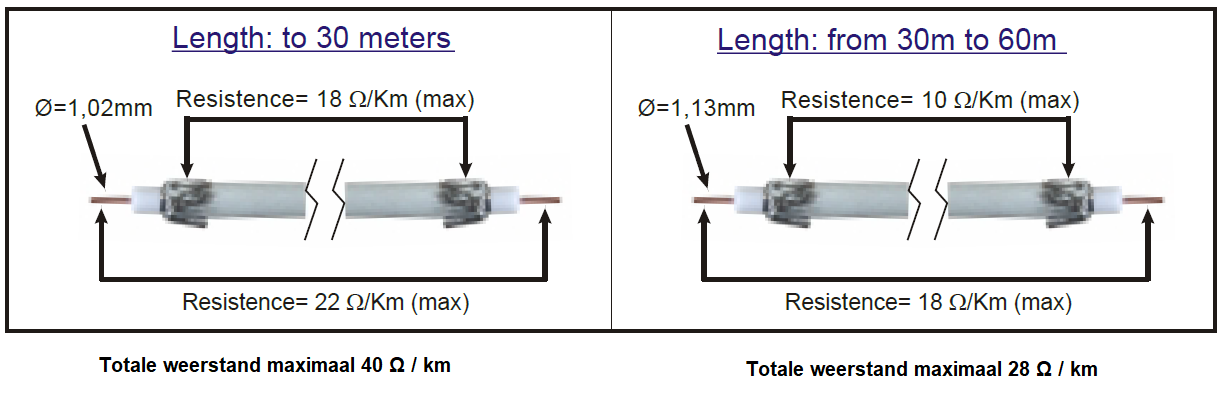

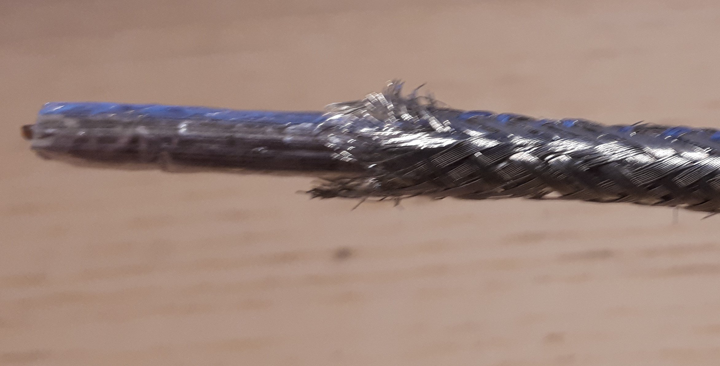

Sprietje Geplaatst: 26 november 2023 Delen Geplaatst: 26 november 2023 Welke coax gebruik je bij een rotor? In ieder geval geen CCS-coax. Dat is coax met een verkoperde ijzeren middenader. CCS staat voor Copper Clad Steel (verkopert ijzerdraad). Deze heeft veel meer elektrische weerstand dan coax met een koperen middenader. Hierdoor kan het voorkomen dat als de rotor ver links- of rechts is verdraaid, hij de kracht niet meer heeft om terug te draaien, e.e.a. natuurlijk afhankelijk van de grootte (gewicht) van de schotel). Of je CCS-coax hebt kun je makkelijk met een magneetje controleren dat je tegen de middenader houdt. Het plakt er dan aan vast. Van belang is dat de coax niet te veel elektrische weerstand heeft. Hierbij speelt de lengte van de coax een belangrijke rol. Zie onderstaande tekening. Link naar reactie Delen op andere sites Meer opties om te delen...

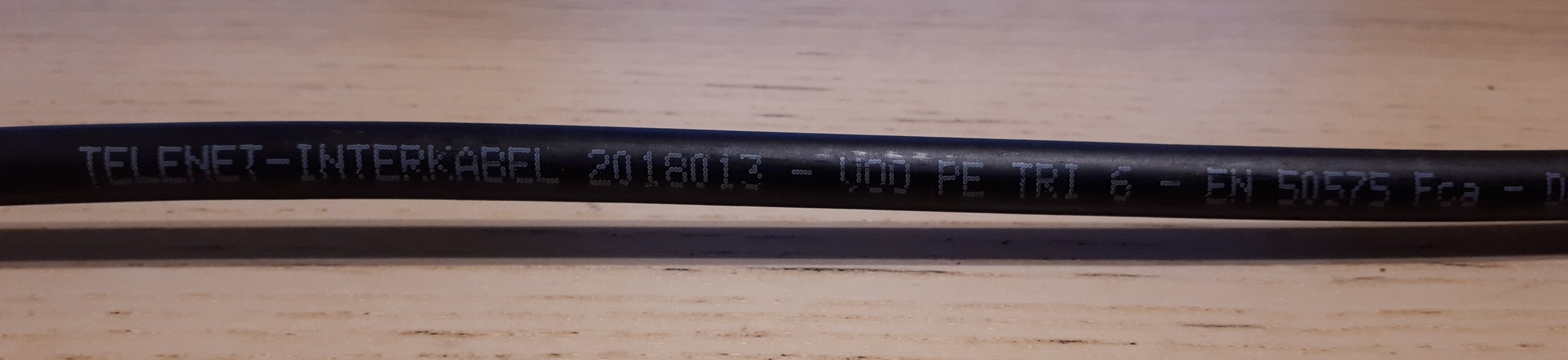

BrunoVP Geplaatst: 26 november 2023 Auteur Delen Geplaatst: 26 november 2023 20 minuten geleden, Sprietje zei: Welke coax gebruik je bij een rotor? In ieder geval geen CCS-coax. Dat is coax met een verkoperde ijzeren middenader. CCS staat voor Copper Clad Steel (verkopert ijzerdraad). Deze heeft veel meer elektrische weerstand dan coax met een koperen middenader. Hierdoor kan het voorkomen dat als de rotor ver links- of rechts is verdraaid, hij de kracht niet meer heeft om terug te draaien, e.e.a. natuurlijk afhankelijk van de grootte (gewicht) van de schotel). Of je CCS-coax hebt kun je makkelijk met een magneetje controleren dat je tegen de middenader houdt. Het plakt er dan aan vast. Van belang is dat de coax niet te veel elektrische weerstand heeft. Hierbij speelt de lengte van de coax een belangrijke rol. Zie onderstaande tekening. Details van de gebruikte coax. Link naar reactie Delen op andere sites Meer opties om te delen...
