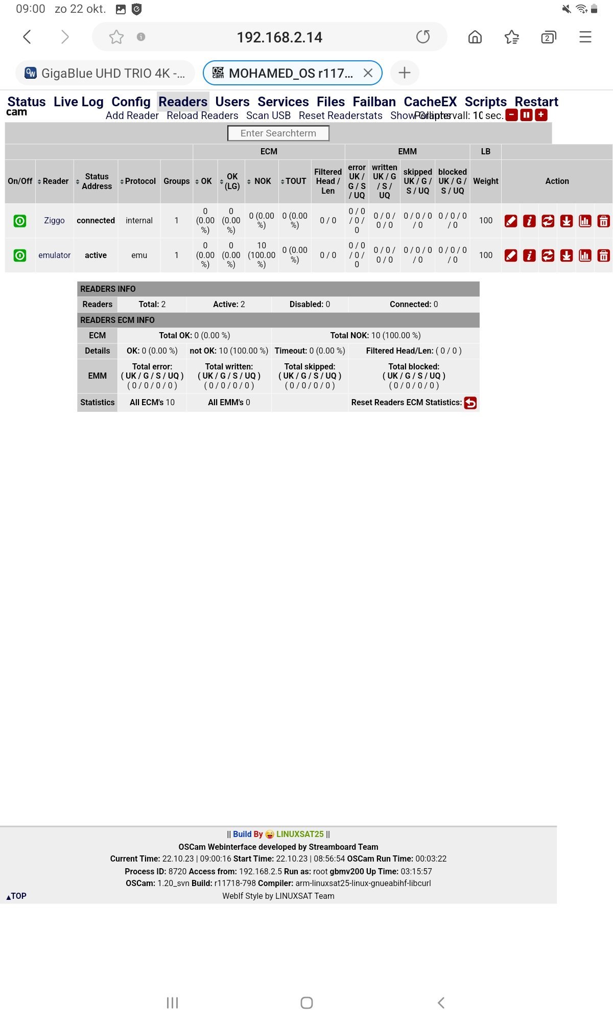

Codx Geplaatst: 22 oktober 2023 Geplaatst: 22 oktober 2023 (aangepast) Wat moet ik daar aan kunnen zien beste Edbe ? Je laat een plaatje zien van een gedefinieerde reader waar nog geen aanvraag op is binnen gekomen. Het gaat om de live log en je configuratie. (instellingen) <edit> Als je nu eerst die emu reader is weggooit, die komt wel terug na het herstarten van oscam maar je kunt in ieder geval testen of je nog problemen hebt als die reader uitstaat of weg is. Doe hetzelfde met de externe lijn die je er bij hebt staan. Kijk het is heel simpel, werkt de kaart goed als de andere lijnen uitstaan maar met lijnen aan niet, dan zijn die de stoorzender, mogelijk krijg je CW's van die andere lijnen, daarom zei ik eerder caid:providerid uitsluiten, maar het kan zijn dat jij dat niet wil omdat je bepaalde zenders daarvan krijgt. In dat geval wil je met een services bestand werken zodat die alleen bij bepaalde zender een externe lijn aanspreekt. Mocht de kaart zonder andere lijnen/readers zelf al niet goed werken, dan moet je kijken naar de instellingen of de reader. Maar als je serieuze hulp van ons wil hebben wij al die informatie nodig en niet een plaatje wat niks zegt. 22 oktober 2023 aangepast door Codx 1 SCHOTEL: 1,2 Mtr 50E-55W / 60cm Astra 19/23 / Airspy R2 SDR 24-1800 Mhz RECEIVERS: Dreambox 920 UHD/DM8000/800SE / VU+ Ultimo 4K Sat & Kabel & T2 / Rpi2 ADS-B FlightFeeder IPTV: KPN Glas (AoN) 1 Gbit & IPTV KPN plus+ TV box / Android 4K IPTV box / Kodi & Plex / 100+ TB Storage

Tech Geplaatst: 27 oktober 2023 Geplaatst: 27 oktober 2023 Wat moet je in godsnaam met een emu versie als je ziggo kijkt.... Al die zogenaamde gratis exotische oscam versies vertrouw ik ook voor geen meter, ik heb al een schijthekel aan aangepaste webinterfaces waarin ze naam van degene die het ding gecompileerd heeft kennelijk moeten laten zien, alsof ze het zelf gemaakt hebben. Credits opeisen terwijl waarschijnlijk een SimpleBuild script al het werk voor ze doet maar goed, dat terzijde. 1 Pli Core Member
Tech Geplaatst: 27 oktober 2023 Geplaatst: 27 oktober 2023 Op 22-10-2023 om 14:05, Dreeke zei: Ziggo kaartjes met CAID 0606 geven problemen icm oscam-icam door diverse predefs. Dan zet die emu optie maar eens uit. Overigens, icam is een streamrelay optie die niet reageert op 0606 tenzij je dat hebt ingesteld maar standaard is dat zeker niet het geval. Pli Core Member
Tech Geplaatst: 27 oktober 2023 Geplaatst: 27 oktober 2023 (aangepast) Op 21-10-2023 om 15:29, edbe zei: @edbe Geen idee wat je hier wilt laten zien, wel zie ik dat jouw ziggo kaart 0 emm's krijgt, bij mij vliegen de emm's me om de 'oren' , heb je die bewust uitgeschakeld? 27 oktober 2023 aangepast door Tech Pli Core Member

Tech Geplaatst: 27 oktober 2023 Geplaatst: 27 oktober 2023 1 uur geleden, Tonskidutch zei: Ja maar of dat bombardement slecht is staat hier niet ter discussie, dat kan in een apart topic worden uitgelegd. Dat dat niet ter discussie staat is me volkomen duidelijk maar wel een heel normale opmerking gezien het feit dat hij Ziggo (irdeto) gebruik en 0 emm's in zijn geplaatste overzicht heeft staan. Dat je daar echt geen icam/emu versie lijkt me duidelijk. Pli Core Member
