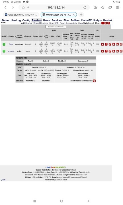

Tech Geplaatst: 27 oktober 2023 Geplaatst: 27 oktober 2023 Los van dat heeft een emu geen zin, de sleutels voor Ziggo zijn toch niet publiek beschikbaar en Ziggo behoeft geen streamrelay dus is icam ook nergens voor nodig Pli Core Member
edbe Geplaatst: 27 oktober 2023 Auteur Geplaatst: 27 oktober 2023 (aangepast) 22 minuten geleden, Tech zei: Los van dat heeft een emu geen zin, de sleutels voor Ziggo zijn toch niet publiek beschikbaar en Ziggo behoeft geen streamrelay dus is icam ook nergens voor nodig ik heb ook geen icam meer, nu draait hij weer tot heden gewoon normaal 27 oktober 2023 aangepast door edbe 2 x Gigablue UHD & Bigsat (28o-23o-19o-13o)
