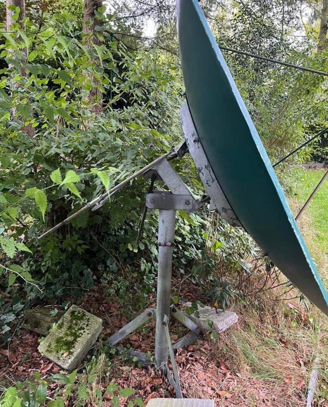

bannadda Geplaatst: 9 oktober 2023 Geplaatst: 9 oktober 2023 Heb een schotel gekocht van 180 cm inclusief voet hoeveel beton is hiervoor nodig om deze goed in de grond vast te zetten zit zelf te denken om een bekisting te maken waterpas daar beton in te storten hoe groot zou die betonvloer moeten worden

Moderator ceesv Geplaatst: 9 oktober 2023 Moderator Geplaatst: 9 oktober 2023 Een antwoord is zo niet te geven. In welke windlast zone zit je, hoe hoog wordt de mast/schotel, hoe is de ondergrond etc. etc. Dit zijn bijvoorbeeld de getallen voor een 150 cm schotel, het gaat wel degelijk om forse krachten. Maximale weerstand windbelasting: Windsnelheid 130 km/h 160 km/h 180 km/h Windbelasting (Newton) 2250N (225 kg) 3400N (340 kg) 4300N (430 kg) Gaat niet bestaat niet! 65" 4-K OLED, Vu+ Duo 4K SE BT, Vu+ Solo 4K, Rebox-8500, Rebox-8000, Wavefrontier T-90, Satlook Digital NIT, Megasat HD5 Combo Gebruik je een advertentie blocker? Maak dan een uitzondering voor onze website. Zonder advertentie (inkomsten) kan deze site niet voortbestaan.

bannadda Geplaatst: 9 oktober 2023 Auteur Geplaatst: 9 oktober 2023 @ceesvdaarom vraag ik het hier ook zie foto paal is gelukkig niet zo hoog
Moderator ceesv Geplaatst: 9 oktober 2023 Moderator Geplaatst: 9 oktober 2023 En in welke windlast zone komt de schotel te staan? Hoe is de ondergrond, zand, veen , klei? Gaat niet bestaat niet! 65" 4-K OLED, Vu+ Duo 4K SE BT, Vu+ Solo 4K, Rebox-8500, Rebox-8000, Wavefrontier T-90, Satlook Digital NIT, Megasat HD5 Combo Gebruik je een advertentie blocker? Maak dan een uitzondering voor onze website. Zonder advertentie (inkomsten) kan deze site niet voortbestaan.
bannadda Geplaatst: 9 oktober 2023 Auteur Geplaatst: 9 oktober 2023 (aangepast) Gewoon zand Windlast zal wel meevallen 9 oktober 2023 aangepast door bannadda

bannadda Geplaatst: 9 oktober 2023 Auteur Geplaatst: 9 oktober 2023 Heb ook nog buren met een schutting die vangt ook nog wel wat wind op Zit hier zo op vaste grond dat is sowieso stevig
Sprietje Geplaatst: 9 oktober 2023 Geplaatst: 9 oktober 2023 Zo te zien staan er flink wat hoge bomen. Heb je wel vrij uitzicht op de satellieten? Ik zou maar eens zo snel mogelijk gaan kijken of de zon schaduw op je schotel geeft zoals is heb aangeven in dit draadje:
bannadda Geplaatst: 9 oktober 2023 Auteur Geplaatst: 9 oktober 2023 @Sprietjedit is mijn opstelling nog niet moet de schotel nog ophalen maar bedankt voor de informatie
Sprietje Geplaatst: 9 oktober 2023 Geplaatst: 9 oktober 2023 Je hebt misschien al wel een plaats in gedachte. Zet daar tijdelijk iets weg en kijk of dat ding in de schaduw komt te staan. Zoja, dan zul je een andere plaats moeten zoeken.
bannadda Geplaatst: 9 oktober 2023 Auteur Geplaatst: 9 oktober 2023 @Sprietjewas ook de bedoeling eerst testen dan pas beton storten als alles goed werkt
