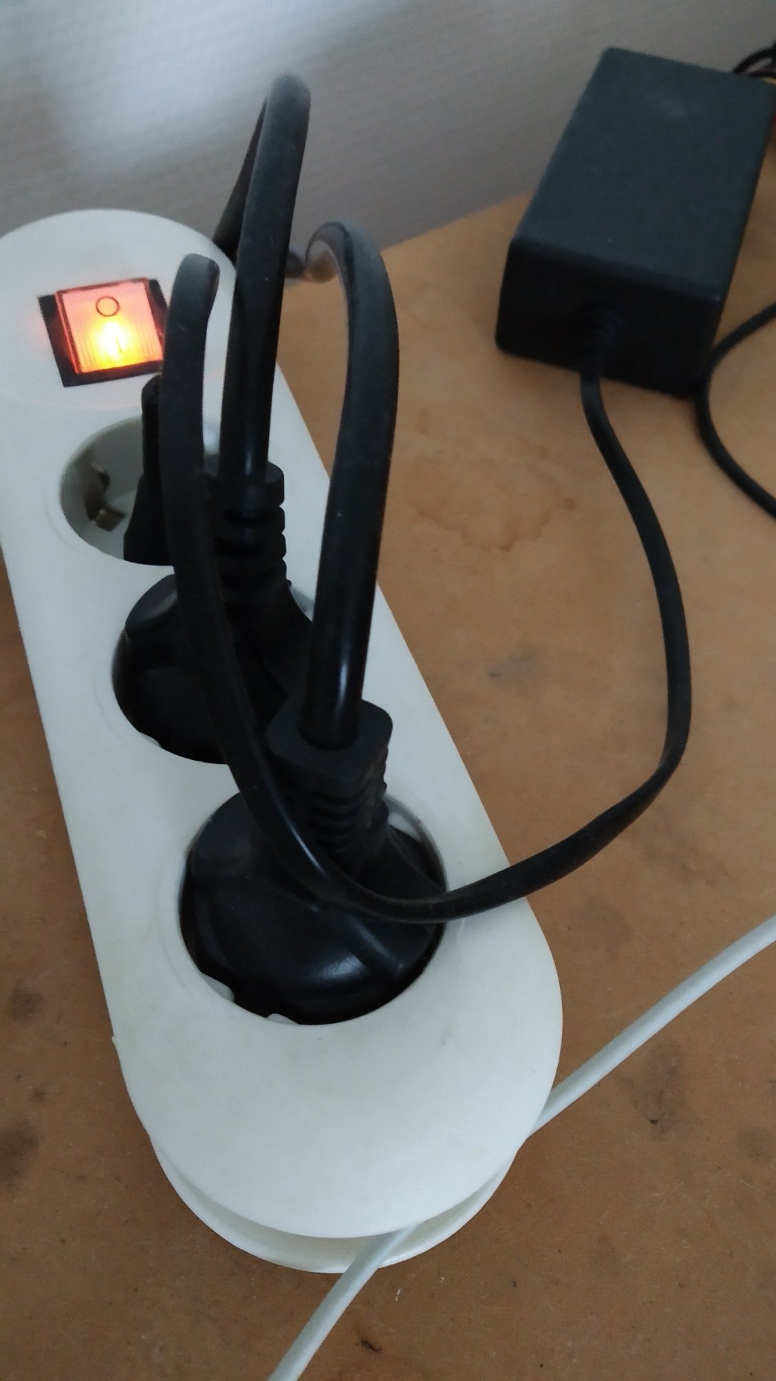

Tonskidutch Geplaatst: 23 oktober 2023 Geplaatst: 23 oktober 2023 41 minuten geleden, astro iris zei: enkele seconden weg bij het opstarten. staat de TV in standby of heb je een tijdschakelaar c.q. kill switch 😁 Minuano Pat Metheny Group
astro iris Geplaatst: 23 oktober 2023 Auteur Geplaatst: 23 oktober 2023 26 minuten geleden, Tonskidutch zei: staat de TV in standby of heb je een tijdschakelaar c.q. kill switch 😁 De tv blijft in standby.
