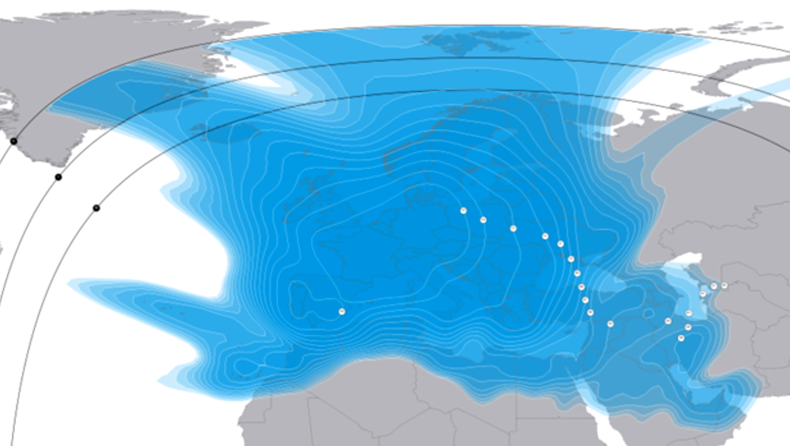

de vrije fries Geplaatst: 22 januari Auteur Geplaatst: 22 januari (aangepast) de astra 1P footprints staan op de SES site https://www.ses.com/our-coverage#/explore/satellite/413 Astra 1P Pan European Beam 1: Astra 1P Pan European Beam 2: Astra 1P Europe Wide Beam: 22 januari aangepast door de vrije fries 1 groeten uit het vrije friesland deskundigheid door ervaring
de vrije fries Geplaatst: 22 januari Auteur Geplaatst: 22 januari Astra 1P Pan European Beam 1 en Astra 1P Pan European Beam 2 hebben slechts kleine verschillen maar Astra 1P Europe Wide Beam gaat verder naar het oosten groeten uit het vrije friesland deskundigheid door ervaring
Sprietje Geplaatst: 22 januari Geplaatst: 22 januari (aangepast) De Europa Wide Beam gaat tot voorbij de Kaspische Zee en bestrijkt heel de Perzische Golf. Klik enkele keren voor een grote afbeelding. Dus ook @IJzerbout kan de Astra 1P ontvangen met een grote schotel. De zwarte lijnen betekenen het volgende: 1e lijn 10 graden elevatie 2e lijn 5 graden elevatie 3e lijn 0 graden elevatie 22 januari aangepast door Sprietje
