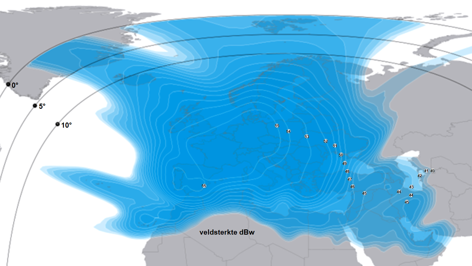

Sprietje Geplaatst: 23 januari Geplaatst: 23 januari (aangepast) Hier de Astra 1P Widebeam met veldsterkte waardes. Even een paar keer klikken voor een veel grotere afbeelding. 23 januari aangepast door Sprietje
Drs. IJzerbout Geplaatst: 23 januari Geplaatst: 23 januari Kijk, die moet ik ook kunnen ontvangen. Ik ga het dit weekend testen. "On ne voit bien qu'avec le coeur. L'essentiel est invisible pour les yeux."

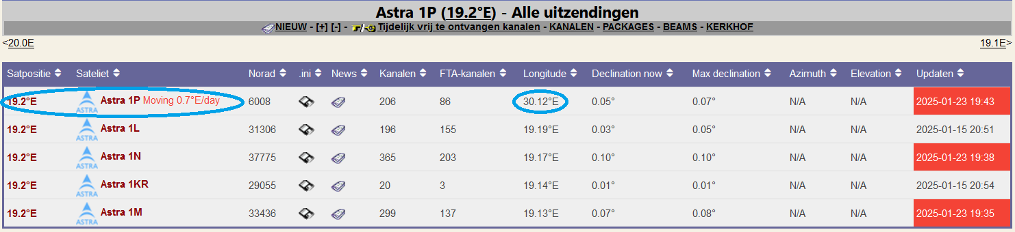

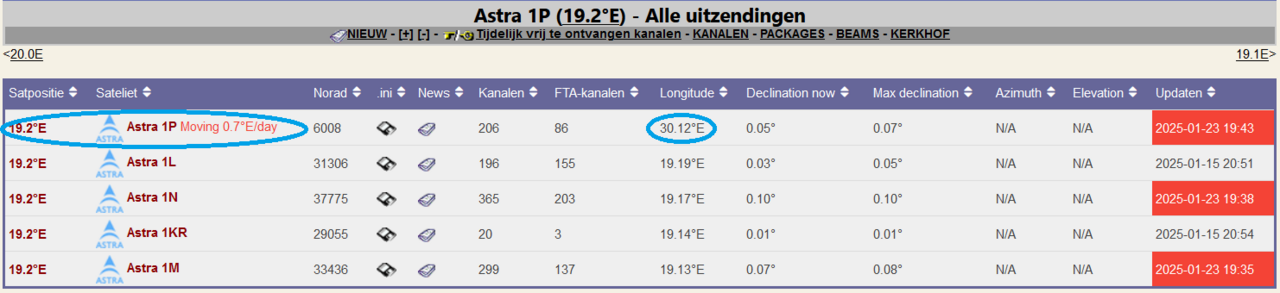

Sprietje Geplaatst: 24 januari Geplaatst: 24 januari Bij KingofSat zijn ze zeker de weg kwijt omtrent de Astra 1P?
OFDM Geplaatst: 24 januari Geplaatst: 24 januari 9 uren geleden, Sprietje zei: SES-Astra heeft de footprints van de Astra 1P gepubliceerd in hoge resolutie: https://ses-footprint-assets.s3.amazonaws.com/uploads/footprint_images/high_astra_1p_pan-european_ku_band_beam.jpg https://ses-footprint-assets.s3.amazonaws.com/uploads/footprint_images/high_astra_1p_pan-european_ku_band_beam_2.jpg https://ses-footprint-assets.s3.amazonaws.com/uploads/footprint_images/high_astra_1p_europe_ku_band_widebeam.jpg Het valt mij op dat de widebeam tot 40 dBw gespecificeerd en beide standaard beams slechts tot 44 dBw. Juist in het besproken zuidelijke puntje van Turkije speelt dit. Ik kan mij wel voorstellen dat het te onnauwkeurig is en men zich daar niet aan wil branden. De widebeam is bij 40 dBw weliswaar laag in niveau maar het is een gebied dat wordt bedoeld, geen rand. Toch jammer.
