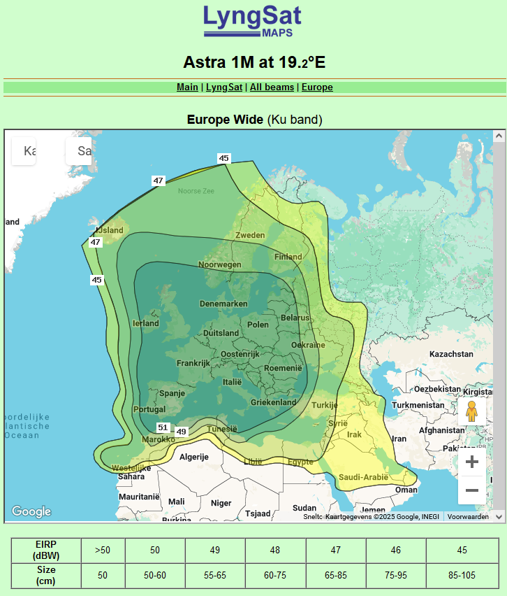

Mojo Geplaatst: 46 minuten geleden Geplaatst: 46 minuten geleden (aangepast) 15 uren geleden, Drs. IJzerbout zei: Ik heb vanmiddag een scan gedaan op 19,2° oost vanaf Ras al Khaimah. Dat is het meest noordelijke punt in de Emiraten. Met een 1,2 mtr prime focus ontvang ik tot nu toe helemaal niets. Wel ontvang ik 13° Oost hotbird en Badr op 26° oost. Dus de boog staat goed. Het is hier moeilijk om te bepalen waar de 1P precies staat maar ik heb een behoorlijk goed idee. In feite moet ie precies tussen 13° en 26° graden staan, dan staat ie op 19,5° oost. En dan nog een haar (0,3°) meer naar het oosten. Dat kan ik precies op mijn positioner aflezen. Met wat tijd kan ik het morgen op mijn werk nog eens proberen met een veel grotere schotel. Dan staat de schotel toch niet goed. Je zou in jouw regio 45dBW moeten hebben. 44 minuten geleden aangepast door Mojo You know when you've been shagged. I like receivers who give me pleasure.
Codx Geplaatst: 7 minuten geleden Geplaatst: 7 minuten geleden (aangepast) 41 minuten geleden, Mojo zei: Dan staat de schotel toch niet goed. Je zou in jouw regio 45dBW moeten hebben. Dat denk ik ook ja... waarschijnlijk is het uitrichten een probleem icm met misschien de verkeerde transponder proberen/// gebruik deze: die heeft maar 5.5 dB C/N nodig. Frequency Beam EIRP (dBW) System SR FEC Logo SID Provider Name Channel Name ONID-TID Compression Format VPID C/N lock Audio Encryption Source Updated 11739 V tp 66 Europe Wide 51 DVB-S 27500 3/4 SES 1-1066 5.5 6101 CNN International Europe MPEG-2/SD 95 96 Eng 4 minuten geleden aangepast door Codx SCHOTEL: 1,2 Mtr 50E-55W / 60cm Astra 19/23 / Airspy R2 SDR 24-1800 Mhz RECEIVERS: Dreambox 920 UHD/DM8000/800SE / VU+ Ultimo 4K Sat & Kabel & T2 / Rpi2 ADS-B FlightFeeder IPTV: KPN Glas (AoN) 1 Gbit & IPTV KPN plus+ TV box / Android 4K IPTV box / Kodi & Plex / 100+ TB Storage
